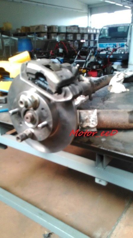

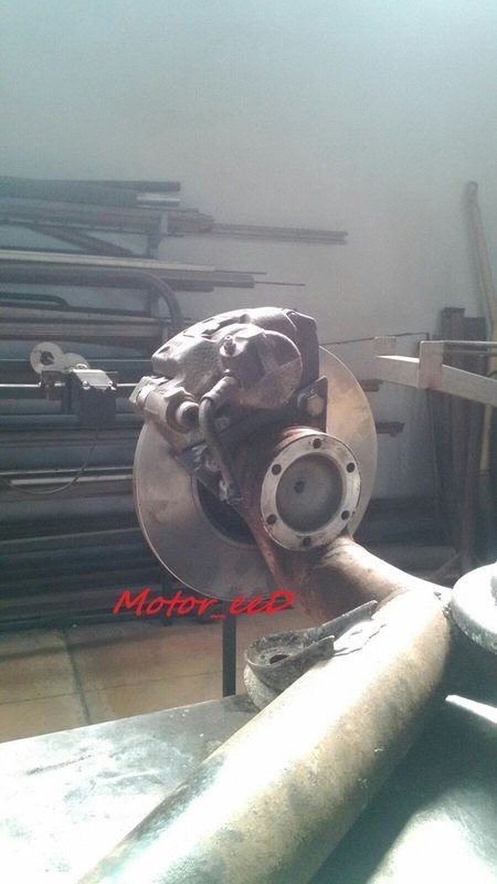

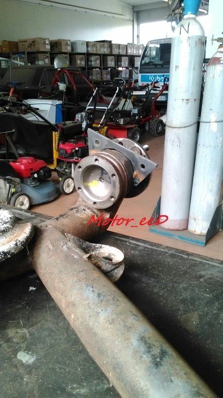

Mentre la carrozzeria è ancora in alto mare, le modifiche al Dion prendono forma...
Whats_App_Image_20160630_1.jpg Whats_App_Image_20160630_2.jpg Whats_App_Image_20160630.jpg
Nuove modifiche in pista...dopo un'attenta riflessione, son giunto alla decisione di trasformare da carburatore a iniezione la 75 mettendo 4 bei corpi farfallati per mantenere il ruggito generato dai carburatori e abbinare il tutto a una centralina Efi euro 1 per la gestione del motore.
Mancano ancora gli iniettori che probabilmente verrano donati da un bmw M3
La pompa benzina elettrica è già stata montata, le tubazioni della benzina con aggiunta del ritorno nel serbatoio sono state posate.
I tubi per il freno a mano idraulico sono già montati.
va SOLO saldata la capotta ,verniciata l'auto e posato il cablaggio per la centralina con i vari sensori...la strada è ancora lunga...
