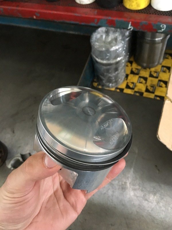

-pistoni stampati della CPS diametro originale da 84mm

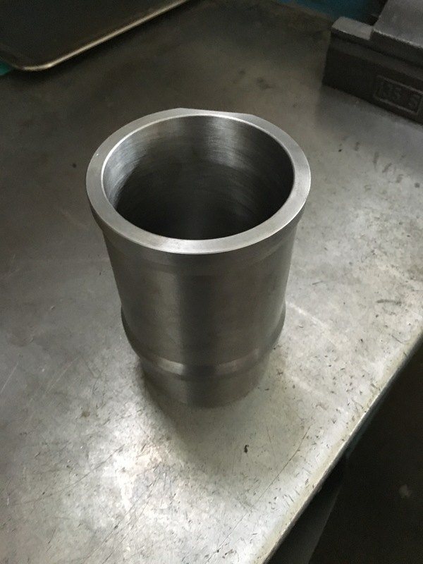

-canne dei cilindri in ghisa rinforzata, stesso materiale usato per i motori sovralimentati ricavate dal pieno

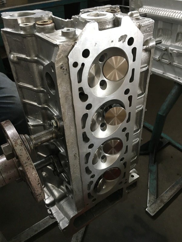

-Valvole rinforzate, sedi valvole lucidate, guide valvole nuove
-testata rettificata e abbassata

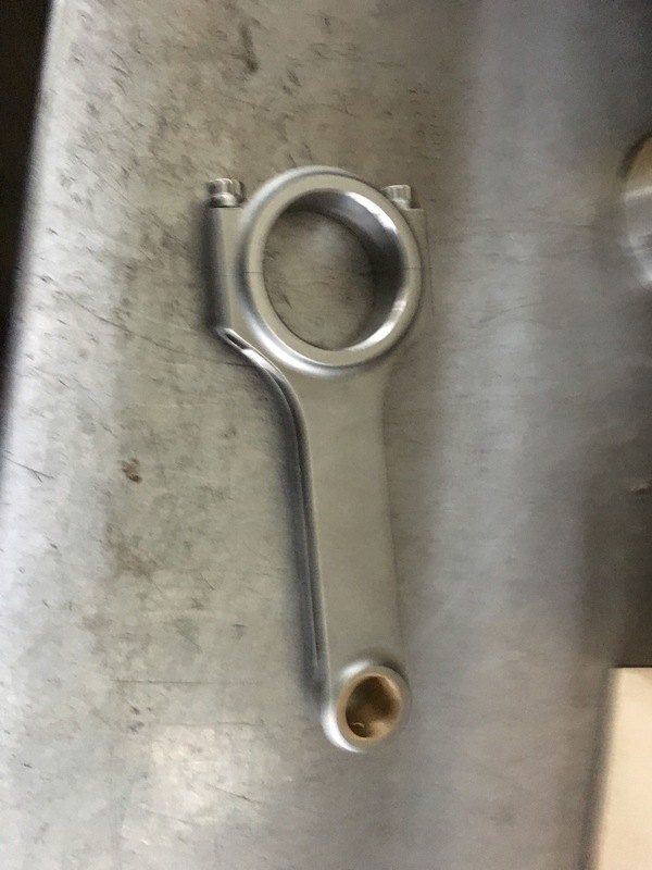

-Bielle ad H rovesciato, non la turbizzo è solo per avere maggior durabilità (il peso è di 600 grammi l'una, le originali erano da 900grammi l'una)
