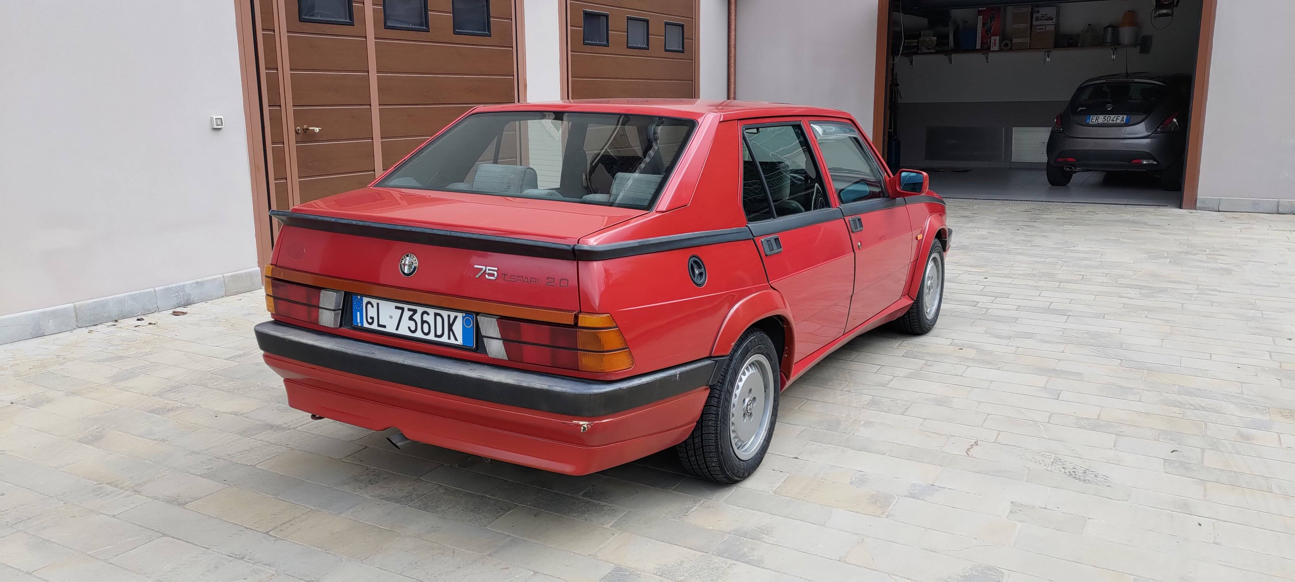

Però osservando non sembra che la targhetta grigia sia stata staccata per essere sostituita dalla versione "restyling" dal vecchio proprietario. Sembrerebbe nata così (con la scritta "75 T.SPARK 2.0")

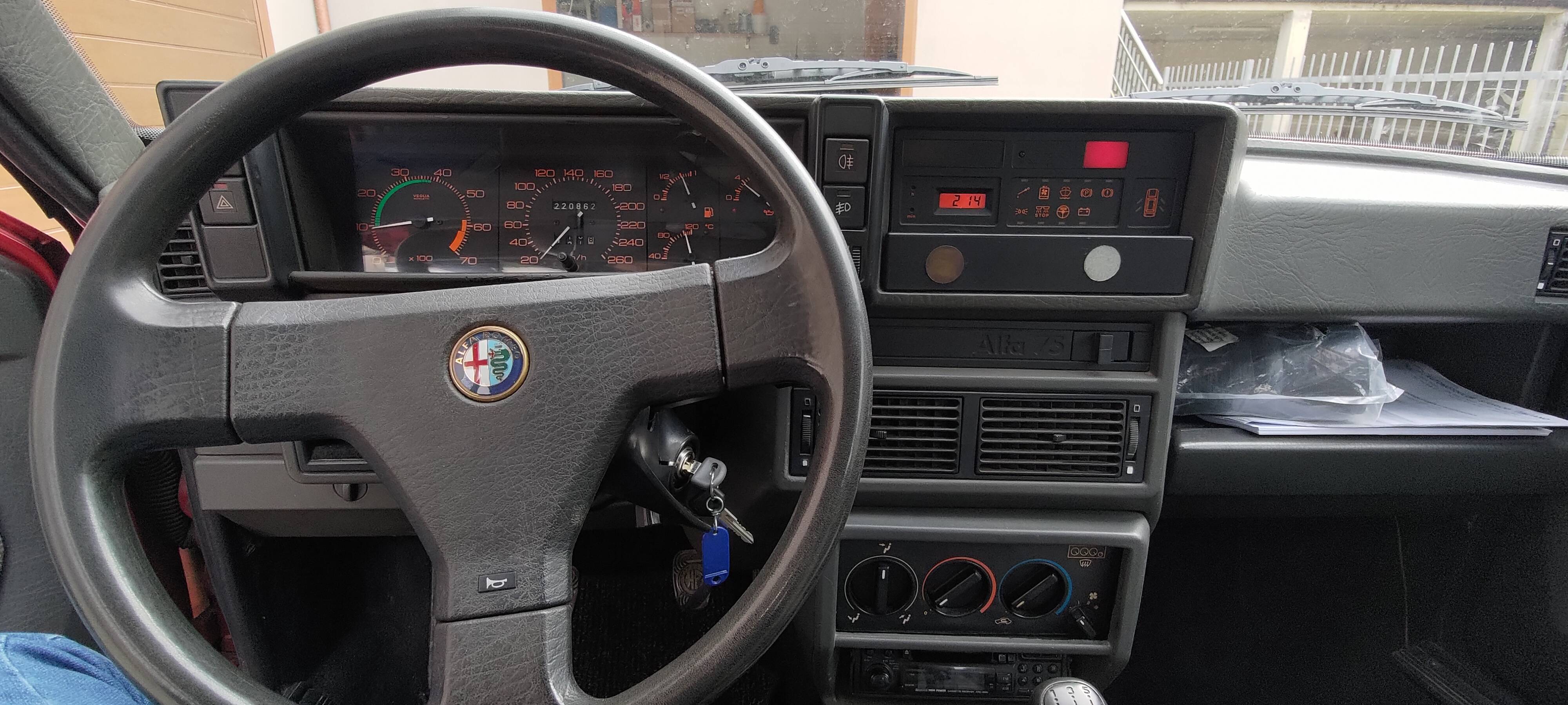

Altro dubbio che mi viene: è normale che con l'illuminazione arancione del cruscotto vi sia solo il tasto degli abbaglianti retroilluminato di verde???
Mi da come l'impressione che sia una delle ultime "prima serie" in cui si iniziava ad installare qualche componente della seconda serie........
No, la tua non è nata con la rimanenza della sigla modello che hai... (75) La restyling è come questa...
Le ultime prime serie sono dell'88, come già detto, la prima serie chiamata "quadro arancio" è stata prodotta solo 2 anni, 87,88.
Qui una restyling, una bella nera restyling... Nota le differenze con la tua.. :cool:, fanalini posteriori rossi, griglia anteriore diversa... ;)
Certo, le differenze tra prima serie e seconda le conosco bene, ma è proprio quella targhetta posteriore che non "mi quadra".
Però quella nera dell'annuncio, che mi segnali tu, riporta soltanto "75 T.SPARK".
Mentre sulla mia oltre a questo vi era anche "2.0".
Quello che mi pare molto strano è che in nessun punto del portellone si vede la traccia lasciata dalla targhetta rettangolare grigia (se l'auto è nata davvero con quella grigia), come per esempio differenze di colore.
Non vorrei che fosse davvero un pasticcio fatto in fabbrica al montaggio.
Anche perché non ho l'impressione che il vecchio proprietario si sia preso la briga di aggiornare la scritta posteriore (e il solo interruttore con luce verde dei fendinebbia) per lasciare invariato tutto il resto.

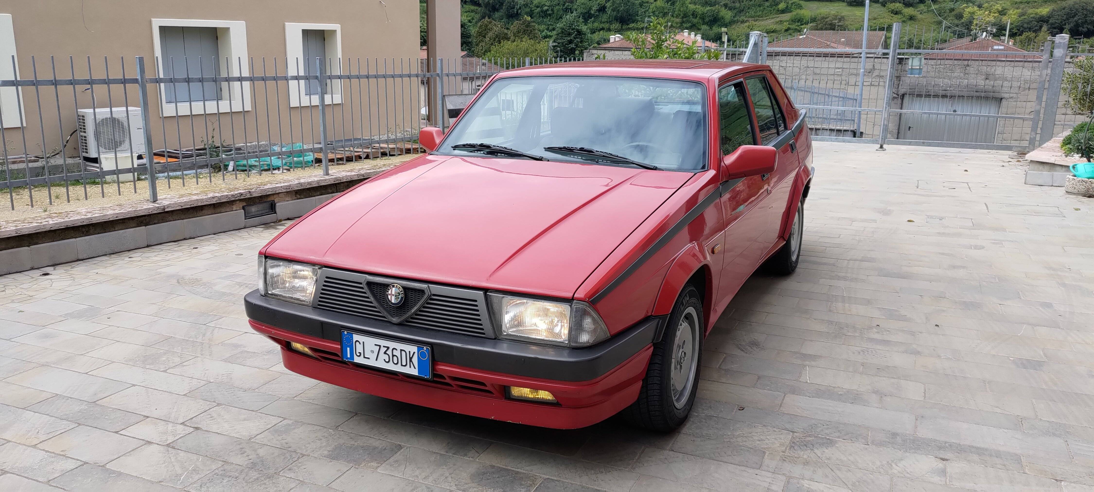

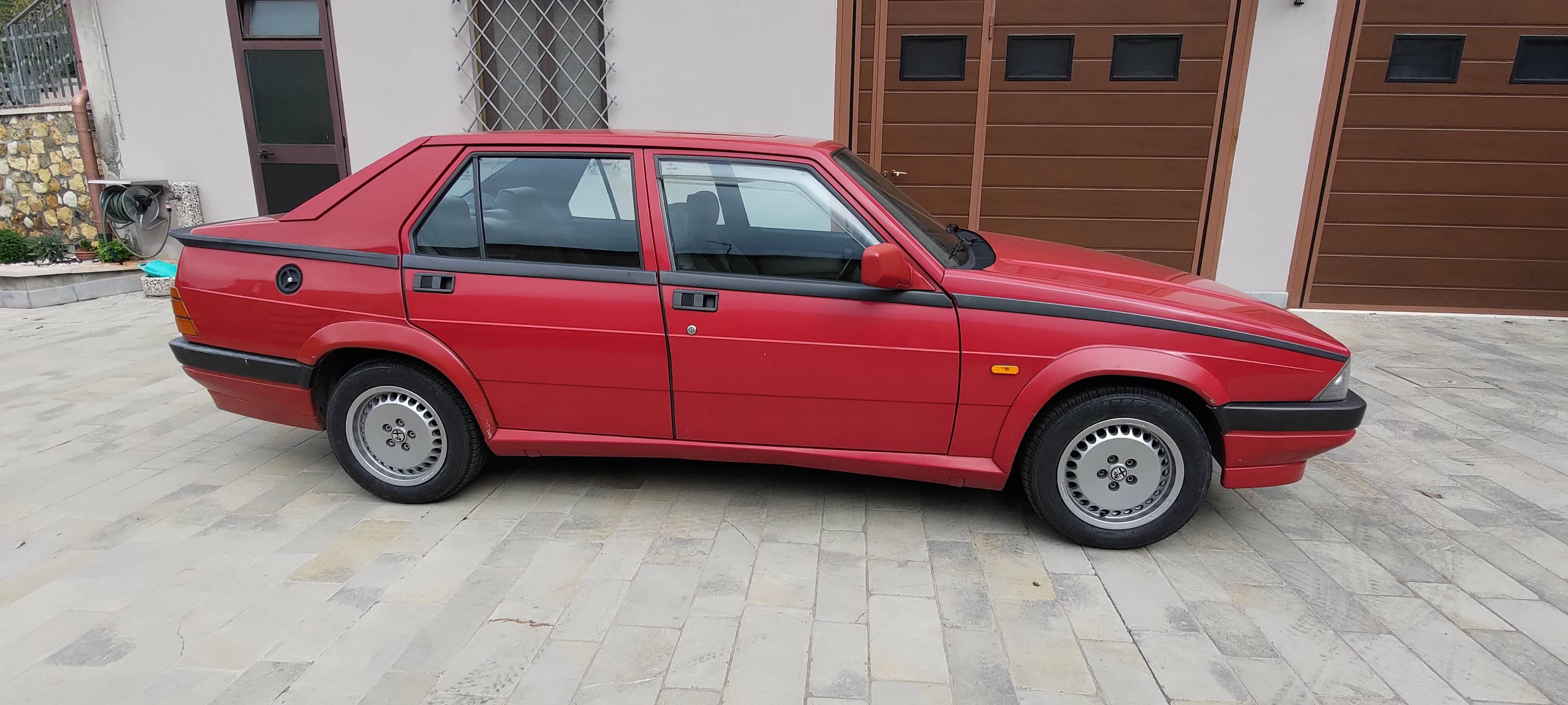

Buongiorno a tutti!
Vi presento l'ultima arrivata nel mio garage (è la quarta alfa, ma la prima storica)!
Come da titolo, trattasi di Alfa 75 2.0 twin spark, rossa, del 1987.
L'auto si presenta in ottime condizioni meccaniche. Moltissimi sono gli interventi meccanici eseguiti dal precedente proprietario, che l'ha salvata dal suo destino.
Soffre un pochino di carrozzeria, ma non ha assolutamente ruggine! E' davvero sana ovunque.
Poi....si, è una 75...è Natale tutto l'anno!
Tutti falsi allarmi per fortuna....ma va beh pazienza.
Con calma metteremo mano a qualche problemino elettrico tentando di risolverlo.
Per ora me la godo così e sono davvero contento!Visualizza allegato 276670Visualizza allegato 276671Visualizza allegato 276672Visualizza allegato 276673Visualizza allegato 276674
