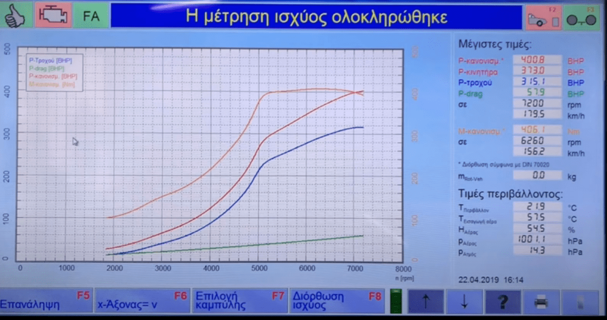

So che c'è un preparatore che millanta di aver raggiunto i 400 cv sulla Punto multiair, ora al netto di questa sparata utile giusto per far abboccare gli ignoranti bulletti del bar dello sport, (che poi bisogna vedere se è vero che sono 400 cv e non 300 od ancora meno....), dal grafico che vanta si vede invece un'erogazione pessima, forse dovuta al fatto che ha bloccato le elettrovalvole del modulo in posizione di massima apertura. Ecco forse come ha raggirato il sistema. A quel punto va bene una centralina programmabile, perché avrà usato il cammes di aspirazione come un sistema fisso e non più variabile. Basta inibire il sistema multiair.
Però a mio avviso è un lavoro fatto con i piedi. Un T-jet avrebbe fatto di meglio perché c'è una vasta scelta di cammes per quest'ultimo

La non bella curva di coppia non è dovuta a maneggiamenti sul modulo MultiAir ma semplicemente al turbocompressore che ovviamente, viste le dimensioni, comincia a spingere abbastanza in avanti. Del resto se uno porta un 1.4 litri a 400CV non lo fa certo per andare in giro a 1500 giri/minuto.
Seguo MTD da un paio di anni e quando ho visto, più di un anno fa, quel filmato m'è venuto da ridere: fai una vettura che affermi abbia 400CV eppoi mi metti un filmatino con partenza da un semaforo su strada urbana. Per quella macchina avranno speso non meno di diecimila euro di modifiche e non riesci a fare un filmato con una prova cronometrata bene sui 400m o sui 1000m, mah!

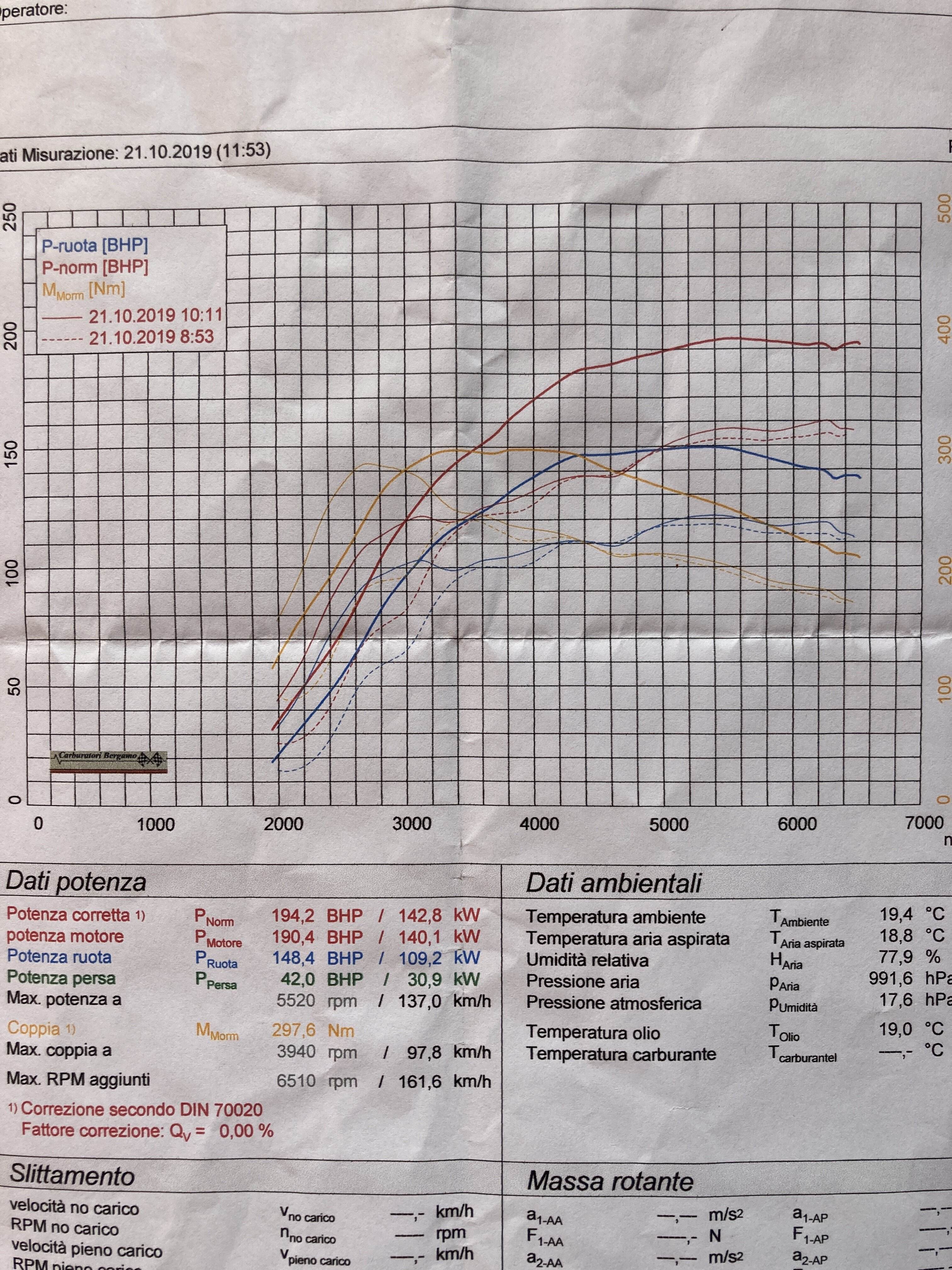

Ciao,
spero si capisca qualcosa dall'immagine allegata
sono 3 rullate fatte da CB:
1) Linea tratteggiata delle 08:53, mappa di un preparatore di Verona, non so neanche come descriverla;
2) Linea continua sottile delle 10:11, con mappa originale;
3) Linea continua spessa, con mappa CB.
Io non me ne intendo però tutta questa differenza non la sento.
La dissipata è così alta perchè è stata rullata in 4x4
Neanche io sono esperto di banchi ma una cosa l'ho imparata, a mie spese, le misure dei banchi sono solo aria fritta. Scommetto che fatte prove su N banchi si ottengono N risultati diversi con differenze percentuali ben oltre il 10% tra di loro.
Nel post #215 ho messo una rullata fatta da CB da cui risultavano ben 240CV all'albero motore della mia Giulietta, ovviamente inesistenti nella realtà. Se uno vuole sapere la potenza della propria autovettura si compra, con una decina di euro, un ricevitore GPS da almeno 10 Hz, scarica qualche software come RaceChrono e si fa un po' di prove sui 1000m e così vede quanti cavalli ha, veramente, la propria autovettura. Del resto dalle risposte ottenute dalla discussione che ho lanciato 4 settimane fa
