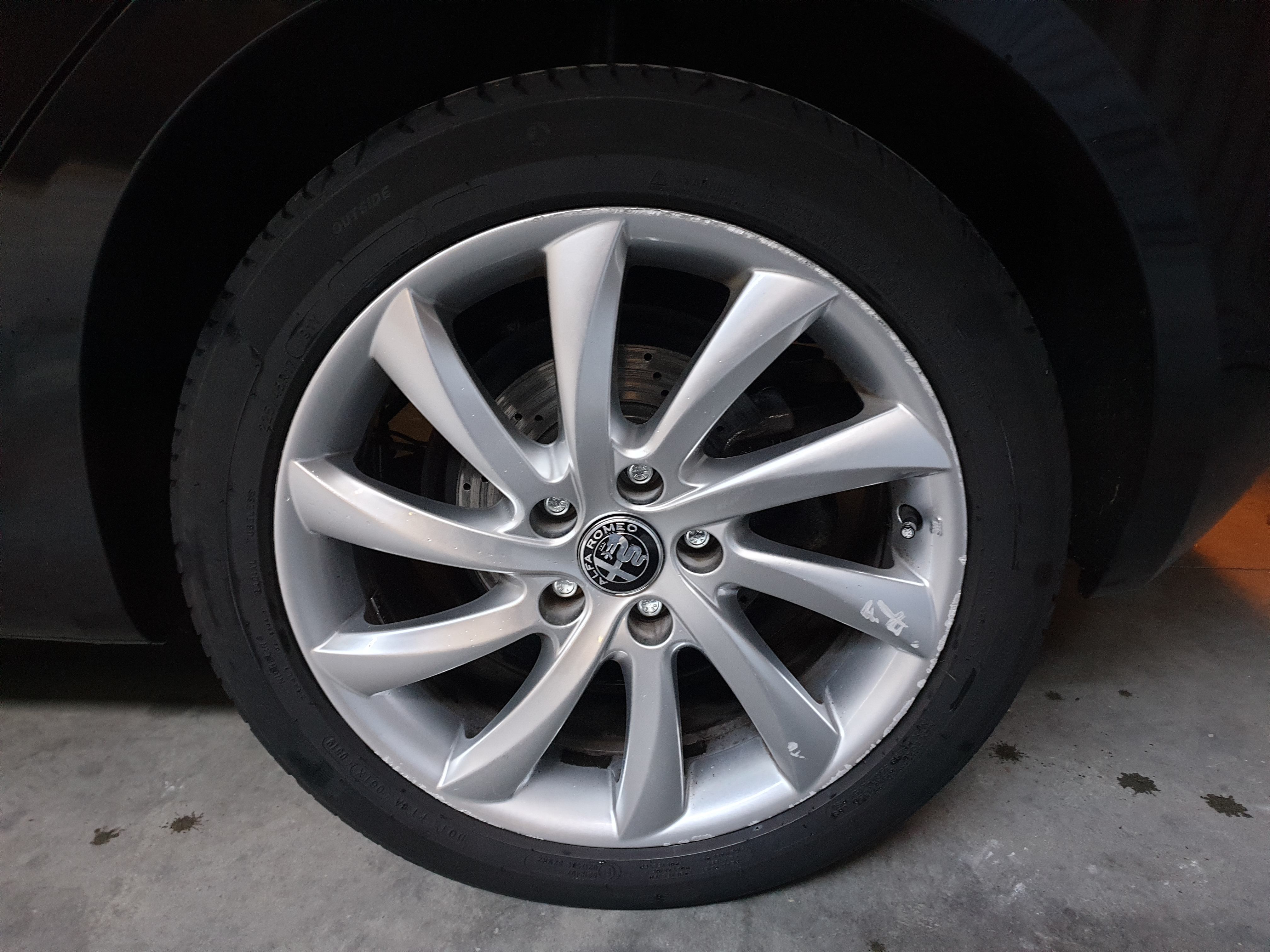

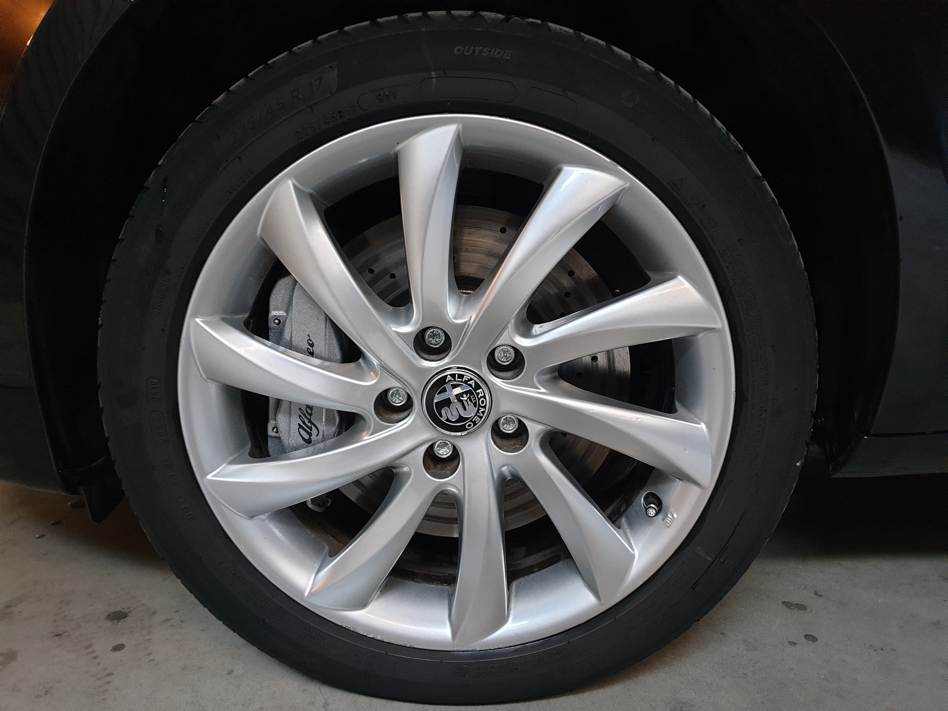

Eccovi le foto dell'impianto frenante maggiorato... mi sono accorto di non averle ancora pubblicate....
Ora manca solo di finire il rodaggio per poi mappare la centralina...
Maledetto covid che mi fai fare pochi chilometri 🤬
Macché, sono ora a 1200km.... sto facendo pochissima strada.... cmq ora ho iniziato a spingere il motore fino ai 4000 giri, stando attento a non superare la metà del gas e devo dire che va benissimo, la 6° viene su come fosse la 4°, è impressionante come è cambiata l'auto
