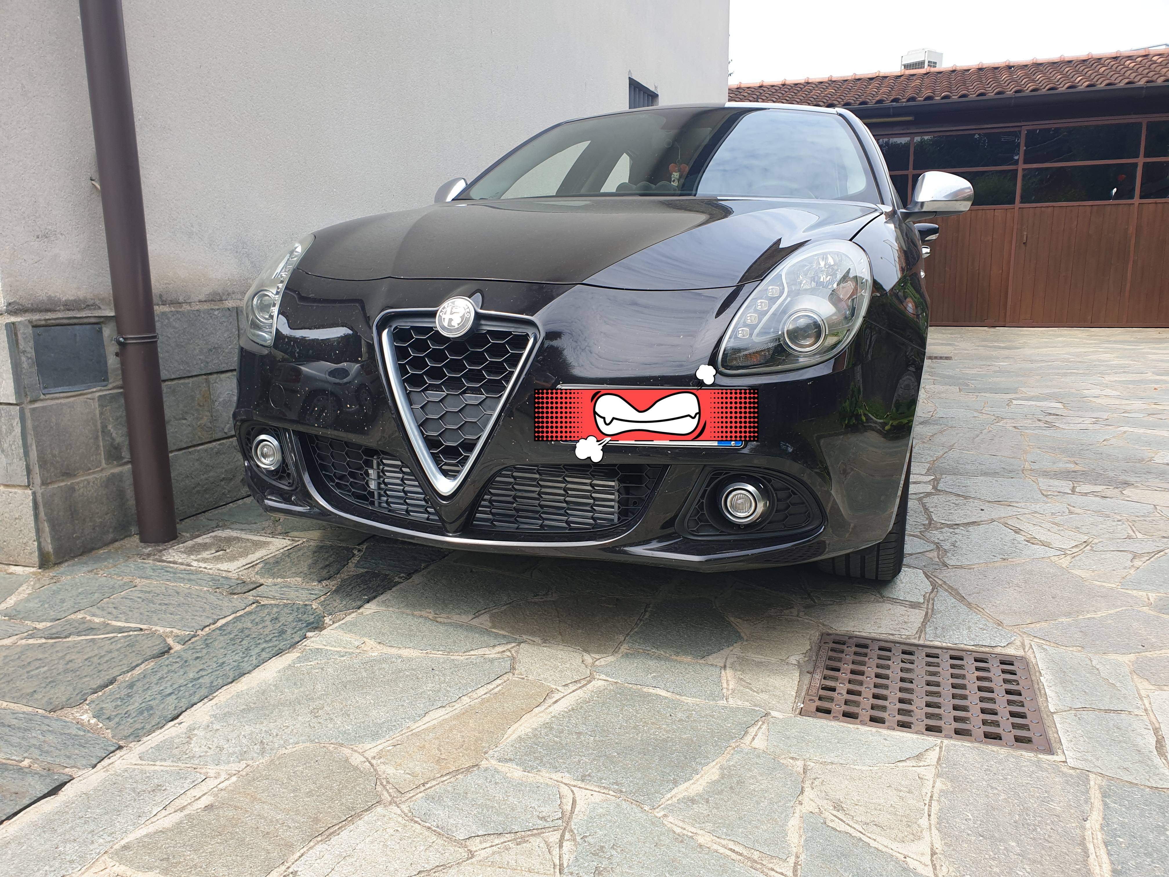

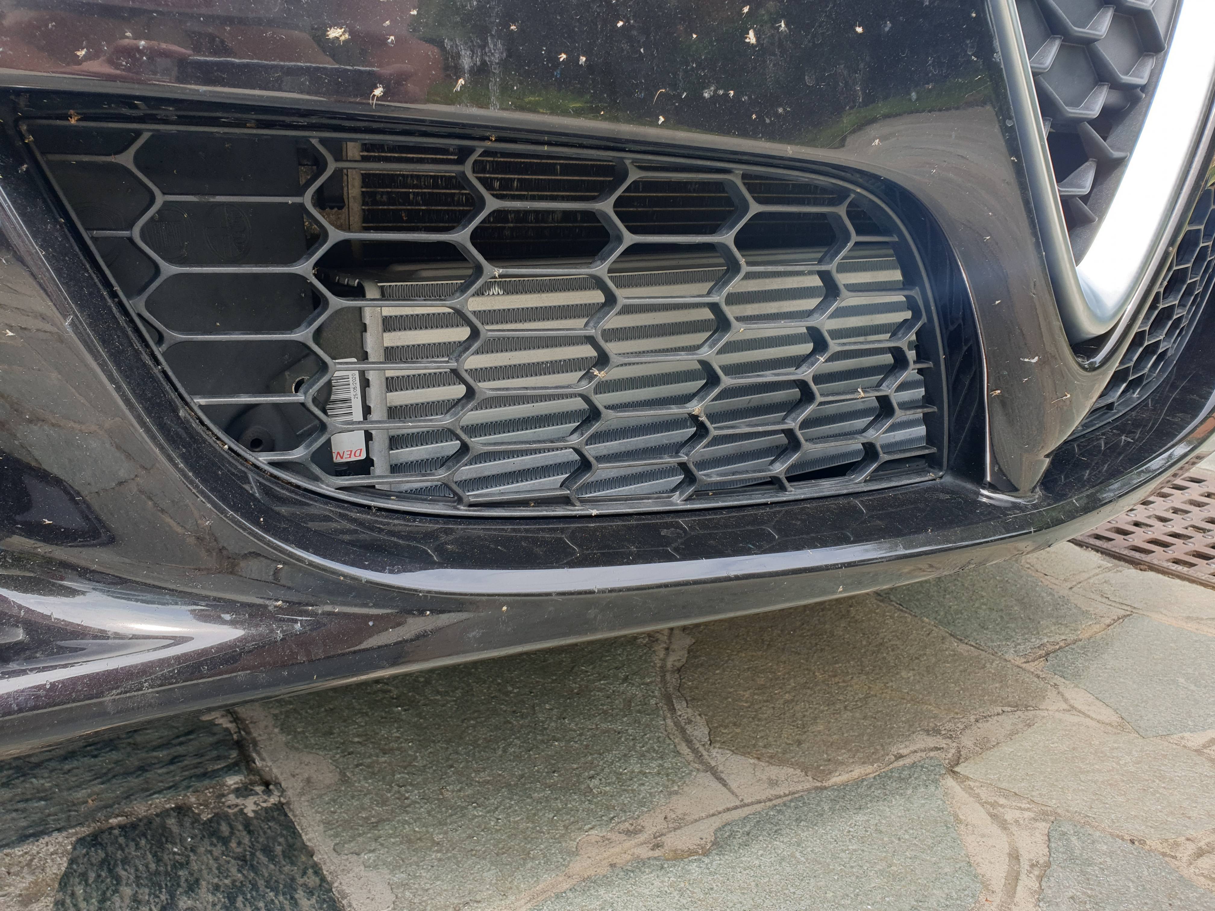

Stamattina ho montato l'intercooler della QV, ci sta con un paio di modifiche non invasive e con dei manicotti nuovi. Ora passerò al monitoraggio delle temperature del collettore di aspirazione e dei gas di scarico per vedere se effettivamente cambia qualcosa oppure no.
Qua la foto:
PS, già che c'ero ho montato lo scudo della nuova versione 😁
Che ne pensate? Ora mi manca l'aspirazione diretta e lo scarico a 2 uscite e ho finito....

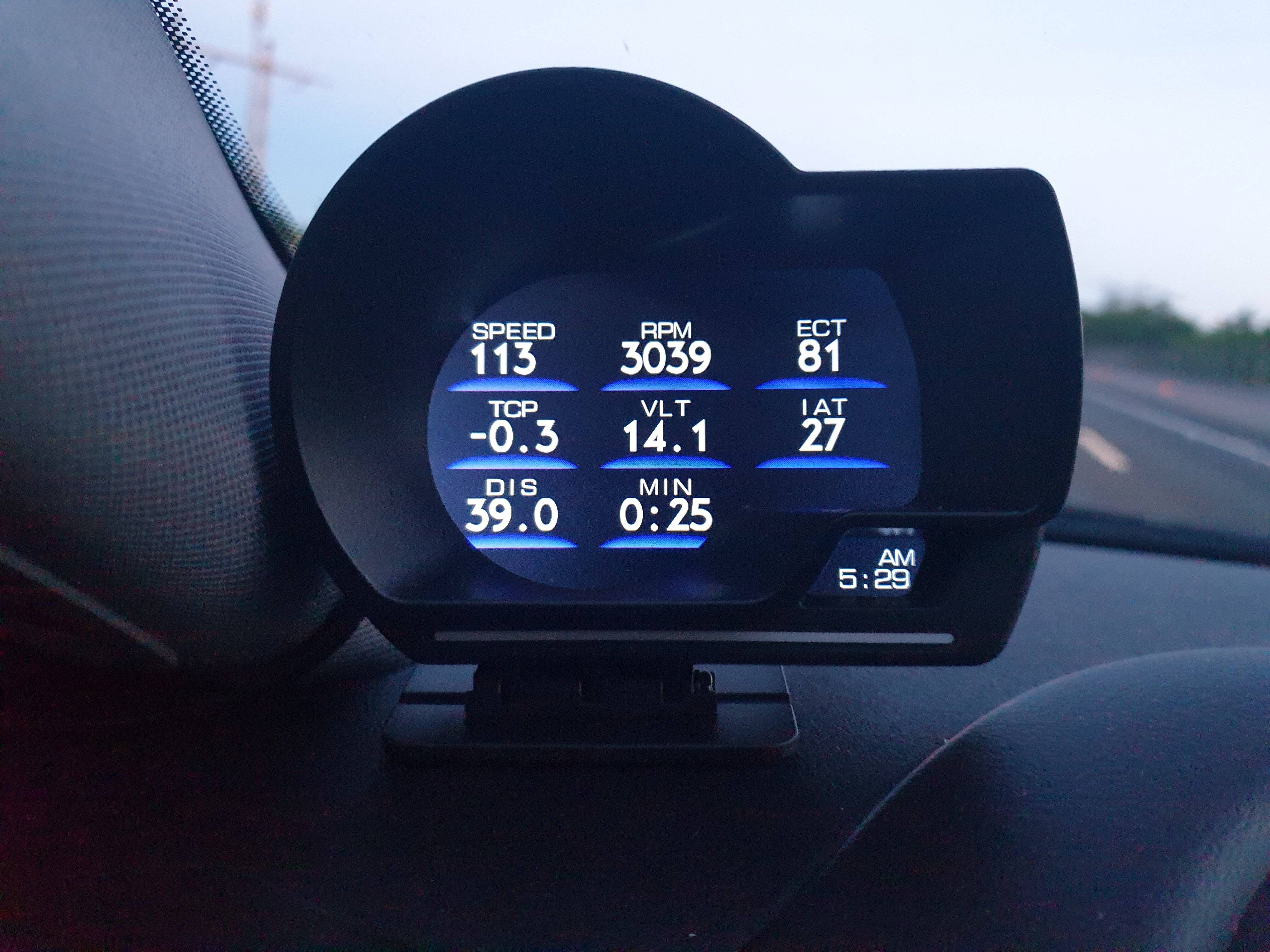

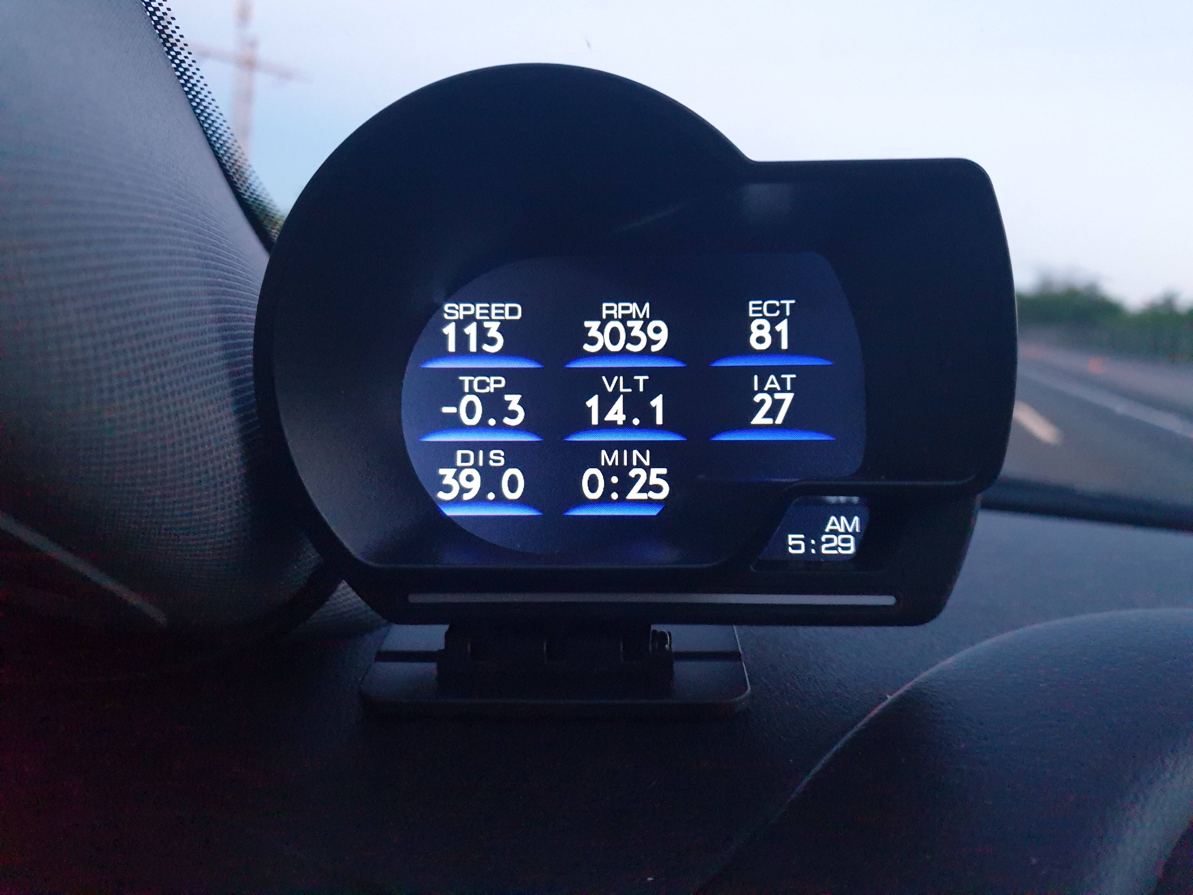

La mattina alle 5 con 15 gradi la temperatura dell'aria in aspirazione era 27 gradi...
Nel pomeriggio verso le 15 con 31 gradi è arrivata a 48 gradi.... poi ho fatto una coda di mezz'ora, con clima sempre acceso e dopo aver fatto 1 km a non più di 20 km/h la temperatura è arrivata a 60 gradi....
Comu que sempre meno dell'originale. Poi appena il turbo spinge si vede la temperatura scendere a vista d'occhio. Per il momento mi posso ritenere soddisfatto, anzi ho notato che la turbina spinge meglio.... ora devo capire se fare o no l'aspirazione diretta....

Molto carino questo display multifunzione. I valori li prende tutti tramite obd e sono configurabili? Pensavo di prenderne uno anche io per avere sempre le temperature sott'occhio

Ciao bello il display, dove l'hai trovato, cosa costa e assieme a Obd giusto?
