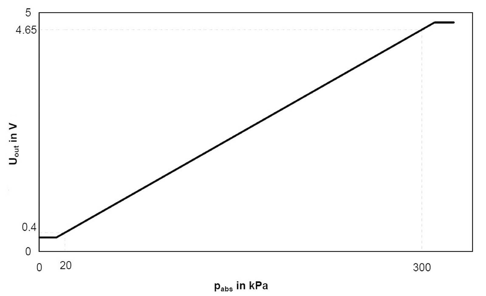

Ho visto il numero del sensore bosch montato di serie sulla mia t-jet da 120 cv , ed è : 0281002996
Ed ora ti posto il diagramma di questo sensore.....Legge correttamente fino a tre bar. Quindi se lo hai anche tu, va benissimo.
Non farti ingannare, è successo anche a me, sono 300kPa (3bar circa) ai quali devi sottrarre la pressione atmosferica, quindi puoi arrivare fino a 2.1bar.... mi ero fatto ingannare anch'io da sto fatto..... cmq quello è il sensore pre-farfalla ed è uguale anche sulla mia, quello che ho dovuto sostituire è quello post-farfalla posto alla fine del collettore, quello SS ha numero 0281006028
