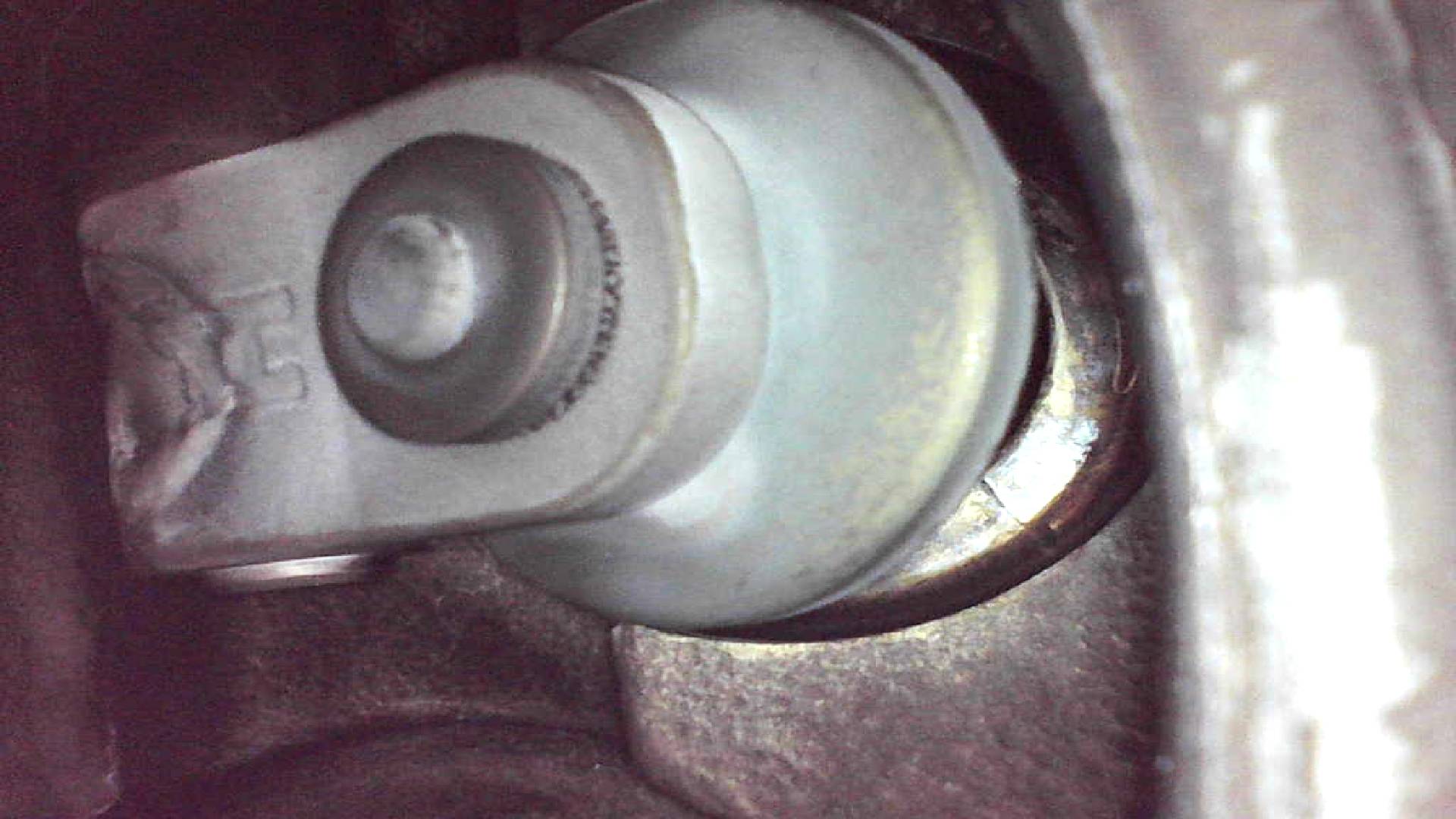

Io ho mappato ma anche facendo varie prove in strada l'andamento ad onda della spinta tra i 2000 e i 3000 non siamo riusciti a risolverla anche se il mappatore l'ha addolcita
Chissà se sia la pierburg difettosa... intanto controllerò il turbo che non abbia la crepa lato caldo...non se ne viene a capo
#240
Forse è lei la colpevole del picco di overboost instabile...piccola cricca lato caldo...un classico delle ihi
