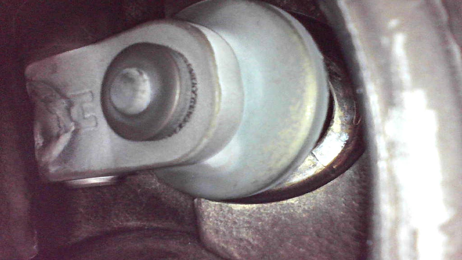

Infatti non pensavo...ma sicuramente il proprietario prima di me l'ha usata con lo start&stop e questi sono i risultati, non lasciando il tempo di raffreddare la turbina
Ora visto che è in garanzia provo la sostituzione se non me la passano monto la VL38 ;)
Forse è lei la colpevole del picco di overboost instabile...piccola cricca lato caldo...un classico delle ihi
Visualizza allegato 230151

Ciao Ragazzi, alla fine turbina cambiata in garanzia per la presenza di due crepe lato caldo in corrispondenza dello sportellino westgate...ora finalmente non ha più incertezze/vuoti e va fluida
Sicuramente il proprietario precedente non la lasciava raffreddare correttamente per via dell'uso in città e dello start&stop...
