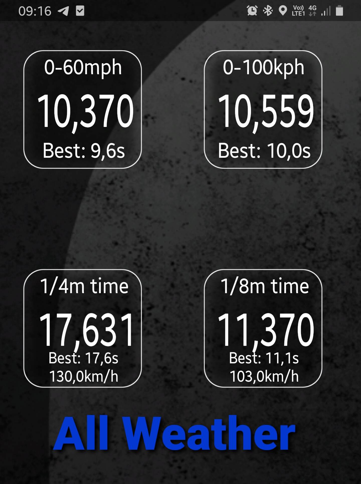

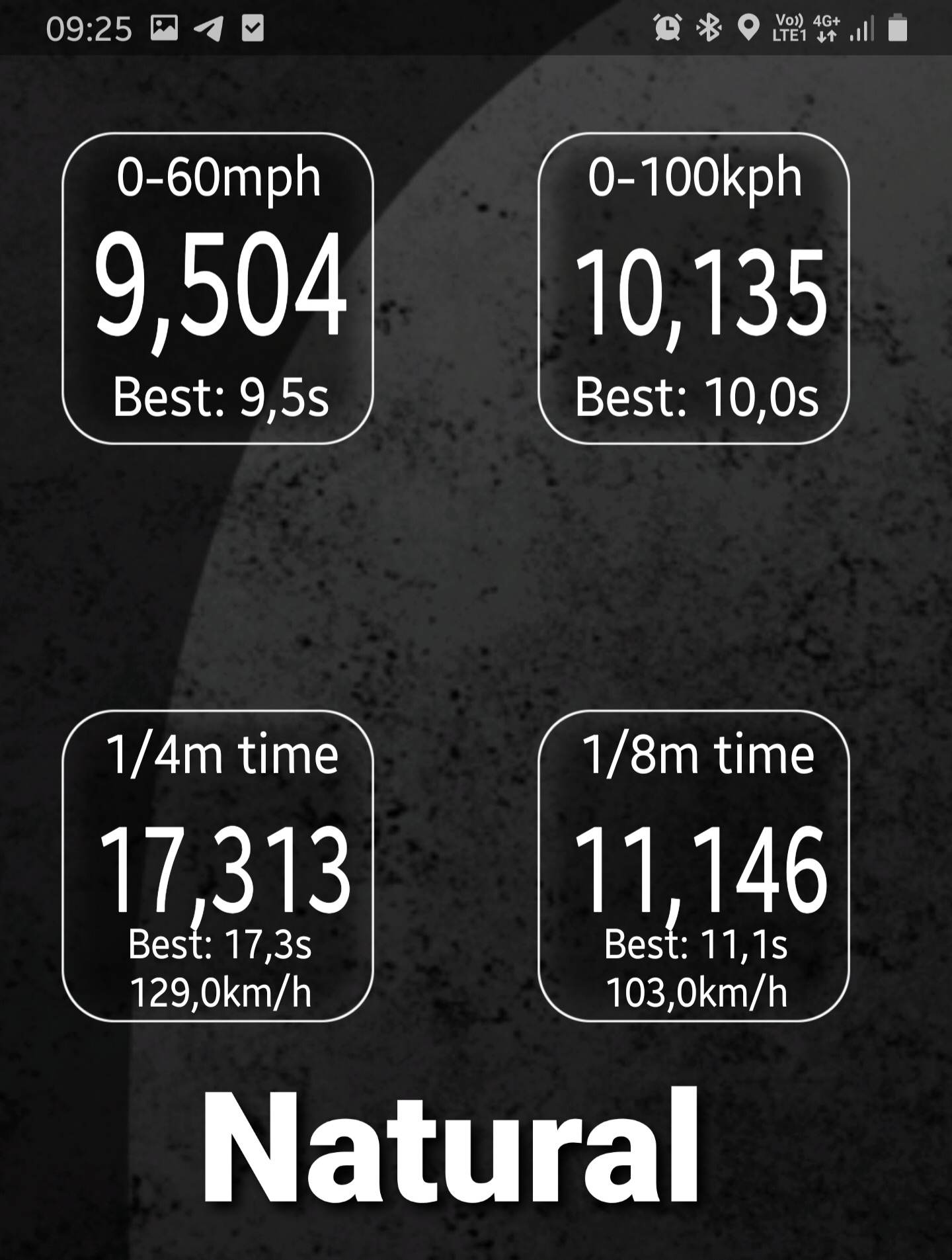

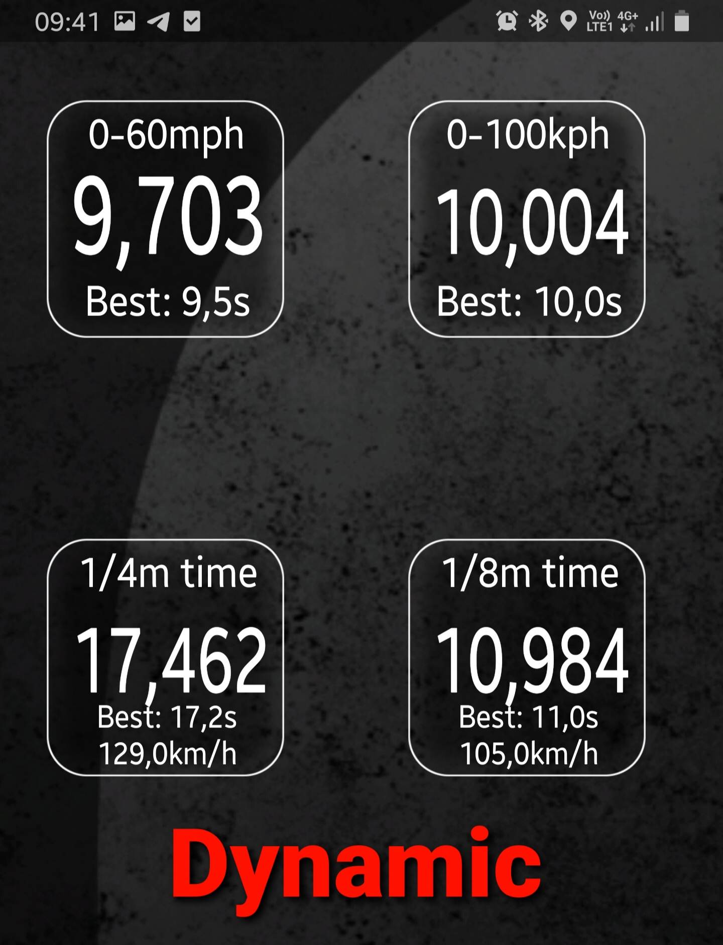

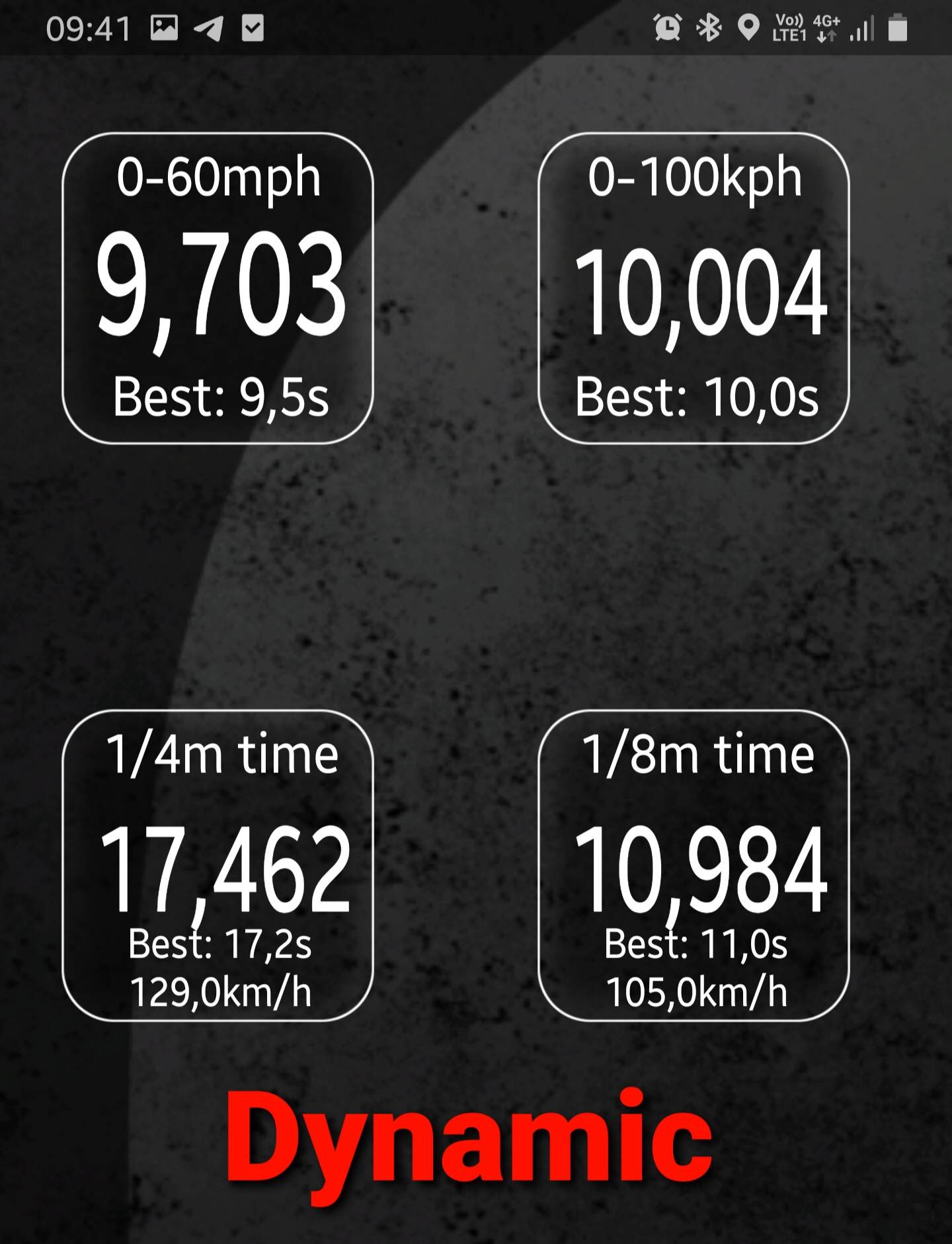

Lascio traccia degli ultimi test con l'attuale configurazione:
Turbina vl38
Catalizzatore 200 celle
Filtro a pannello k&n
Mi spiace solo di non aver fatto questi test quando l'auto era originale...
L'auto monta i cerchi da 17 pollici, quindi è normale che chi ha i 16 pollici sia un pelo più veloce, però tenendo conto che il 5 ottobre la fermo perché consuma più olio che benzina, mi sembra un buon risultato...
Turbina vl38
Visualizza allegato 211922
Visualizza allegato 211923
Visualizza allegato 211924

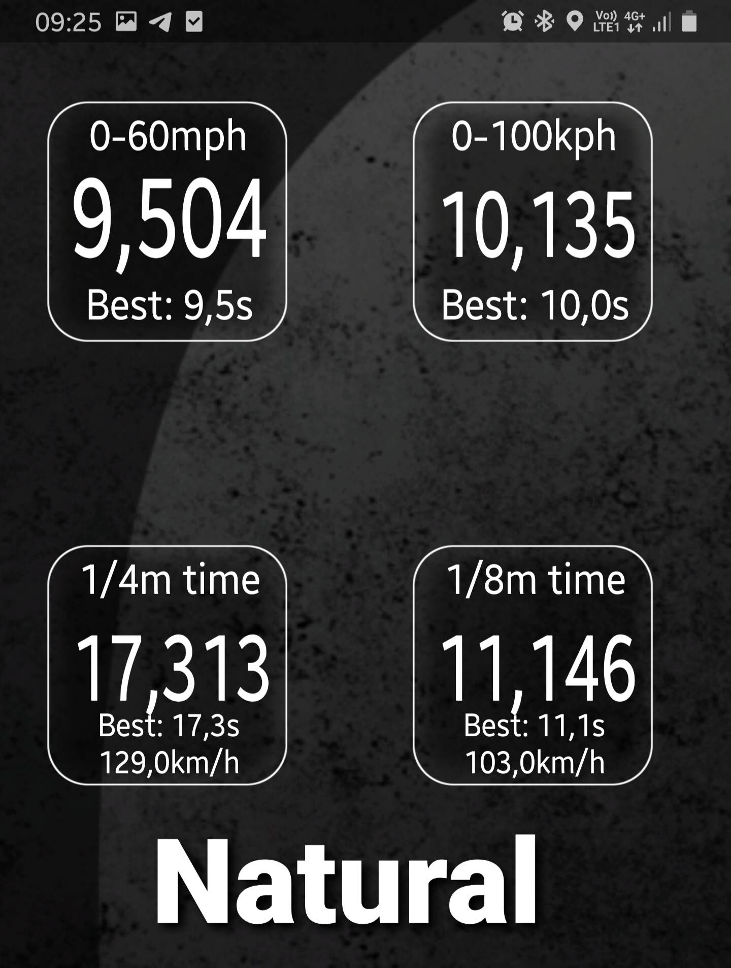

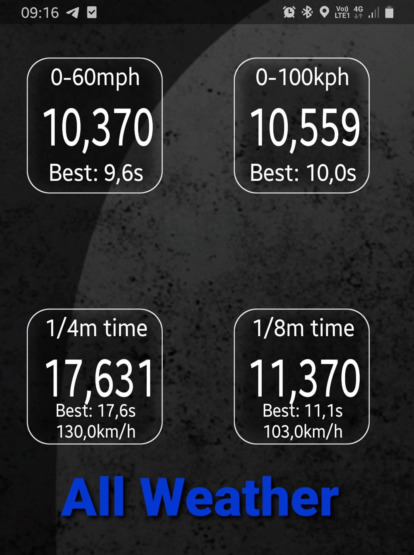

Ma quei dati rilevati da dove li hai presi?
L'applicazione sul telefono con obd, o dal uconnect?
Caspita mi piacerebbe molto anche a me, ma ho Alpine al suo posto.
Certo la radio Alpine si sente molto bene, non so con uconnect.
Ciao
Ciao
Si chiama "Torque" ed è presente su play store di android. Prende i dati da obd (tramite adattatore bluetooth) e gps del cellulare.

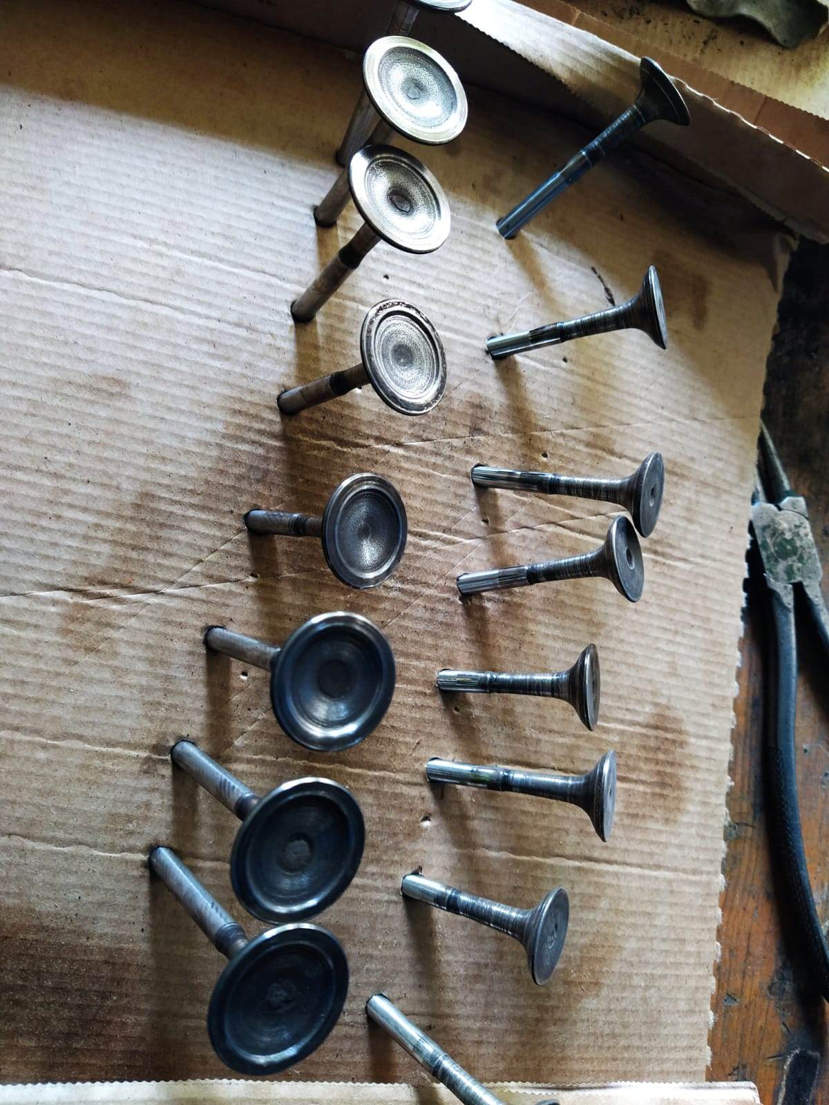

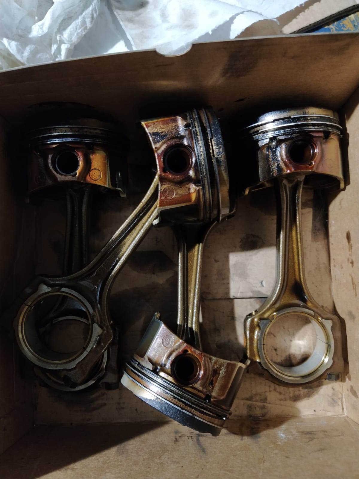

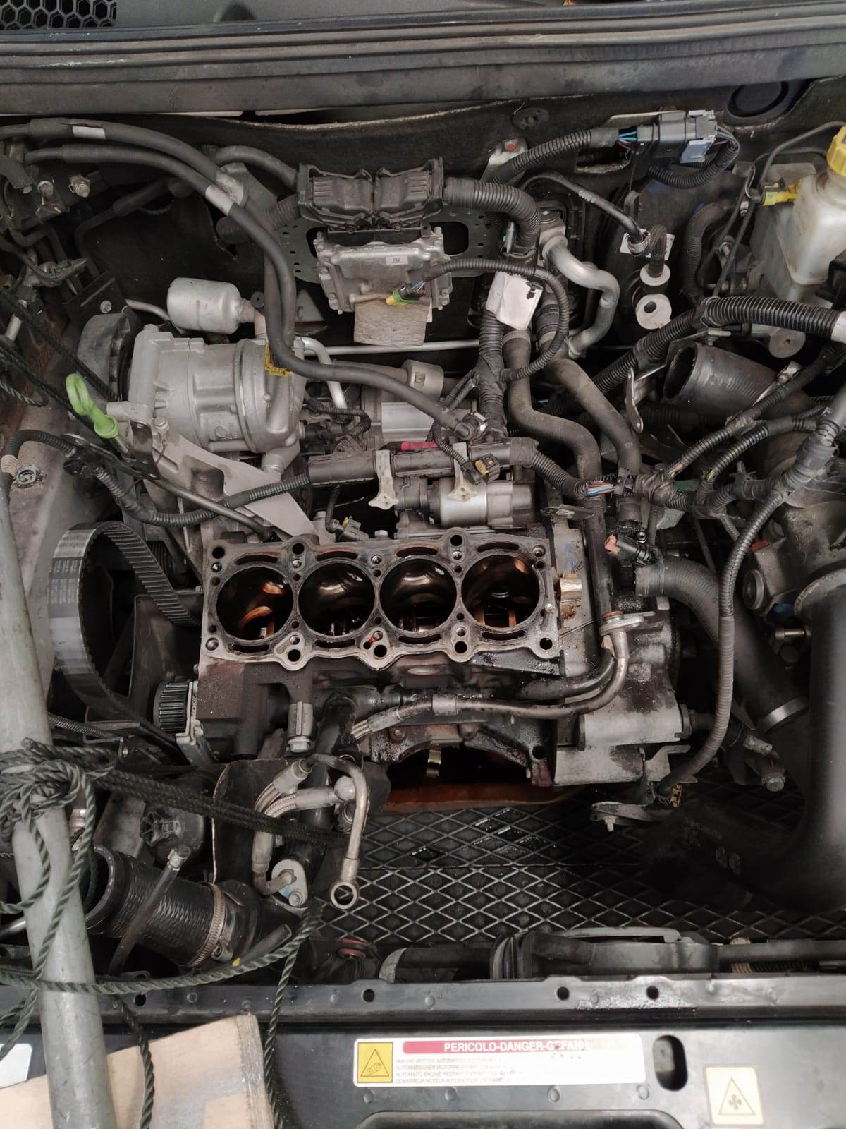

Buongiorno a tutti, ecco la mia macchina a cuore aperto dopo 122000km
Diagnosi:
Fasce impastate. Il motore è bello, lubrificato bene e ci sono pochissime morchie in giro (merito del lavaggio fatto a 120000km).
Le fasce erano anche consumate male, quindi ora, la testata andrà in rettifica insieme ai pistoni.... settimana prossima tornerà in strada con le camme abarth, vi farò sapere come va a rodaggio finito:D
Reazioni: None
No, guarda, ti assicuro che la macchina ha veramente 122.000km. Il problema è stato causato dalle partenze a freddo, e dalla poca strada fatta tra un'accensione e l'altra, senza contare che è sempre stata usata in città...
Ecco le valvole:
Sono già state pulite in parte, ed i pistoni:
Questi sono ancora da pulire....
Purtroppo usando la macchina come scritto sopra si ha questo risultato, infatti sul libretto di uso e manutenzione indicano che se si usa la macchina per meno di 8km tra un'accensione e l'altra, si considera uso gravoso della macchina e i tagliandi vanno anticipati.
