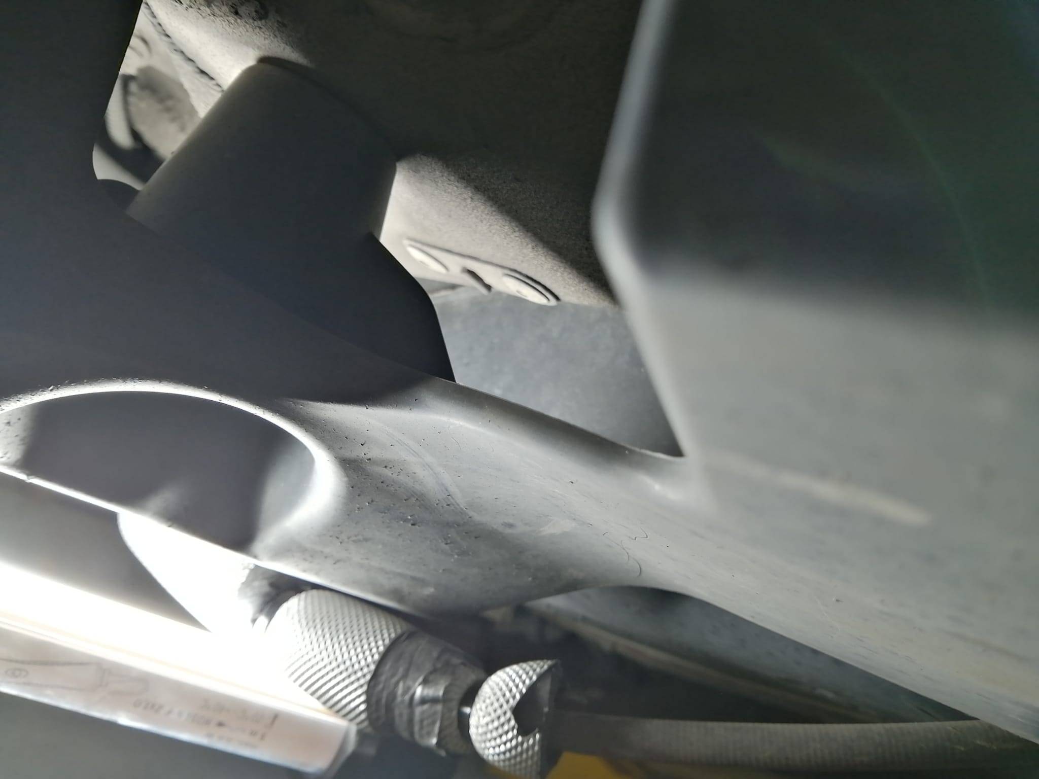

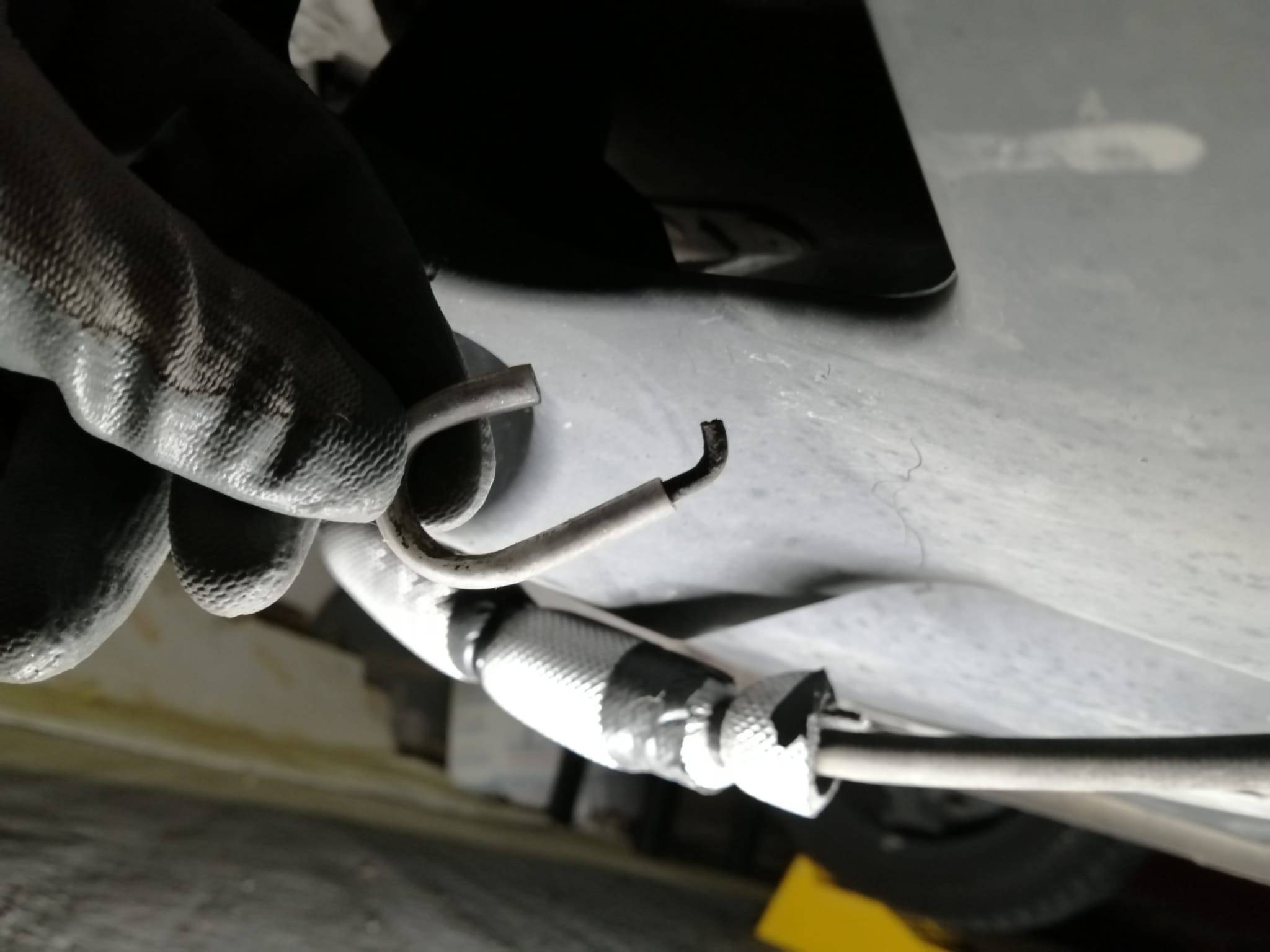

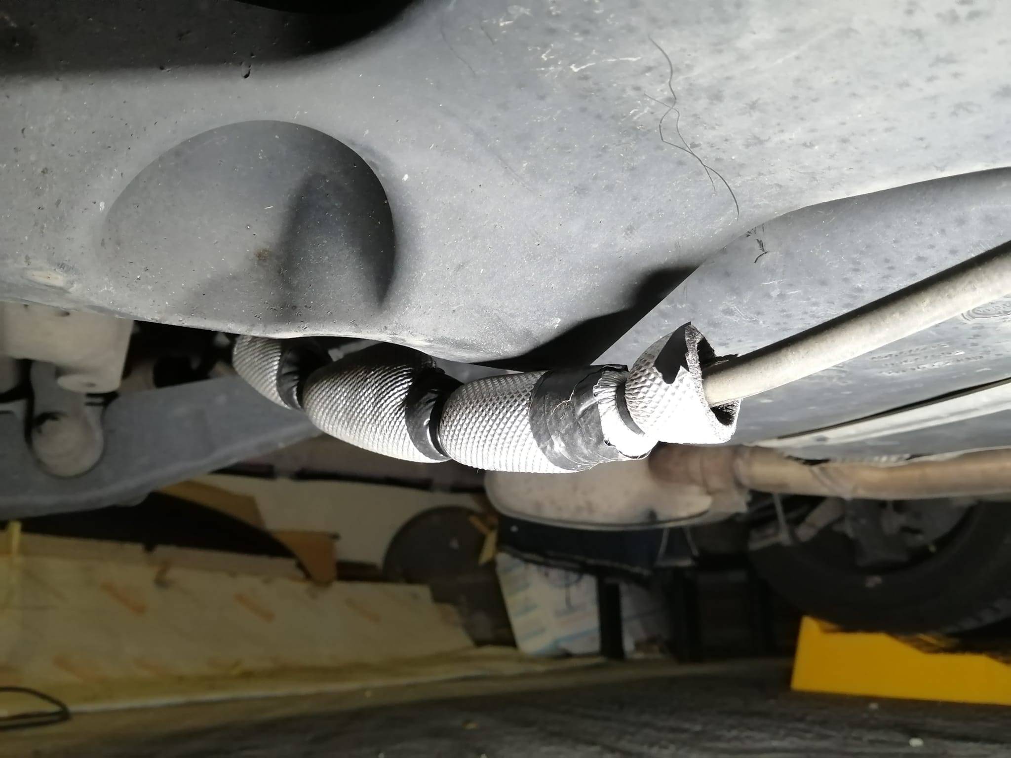

nel frattempo ho controllato i famosi cavi del freno a mano sbatacchianti e ho riscontrato l'origine del problema nella rottura dei canci originali, ancorati ad una piattina, che li tengono sollevati dal carterino in plastica su cui picchiettano. li ho rivestiti con una guaina da coibentazione di recupero fissata con fascette, vi terrò aggiornati su efficacia e durata nel tempo della modifica
si può vedere il gancio tranciato dalla sua piattina e il cavo sfilato dal carterino verso il lato interno vettura per praticità di accesso, l'ho riposizionato in seguito. stessa cosa lato dx e sx.

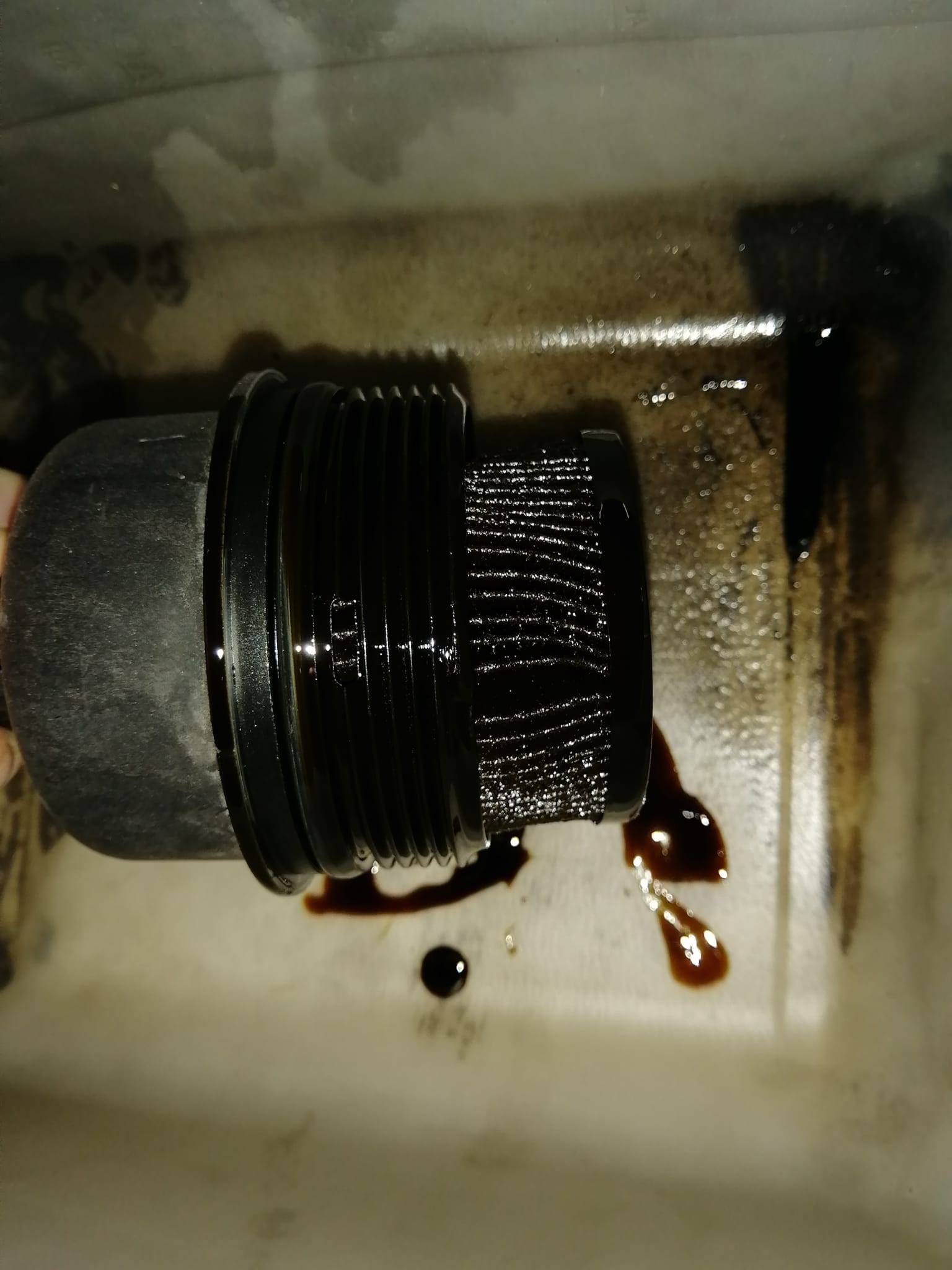

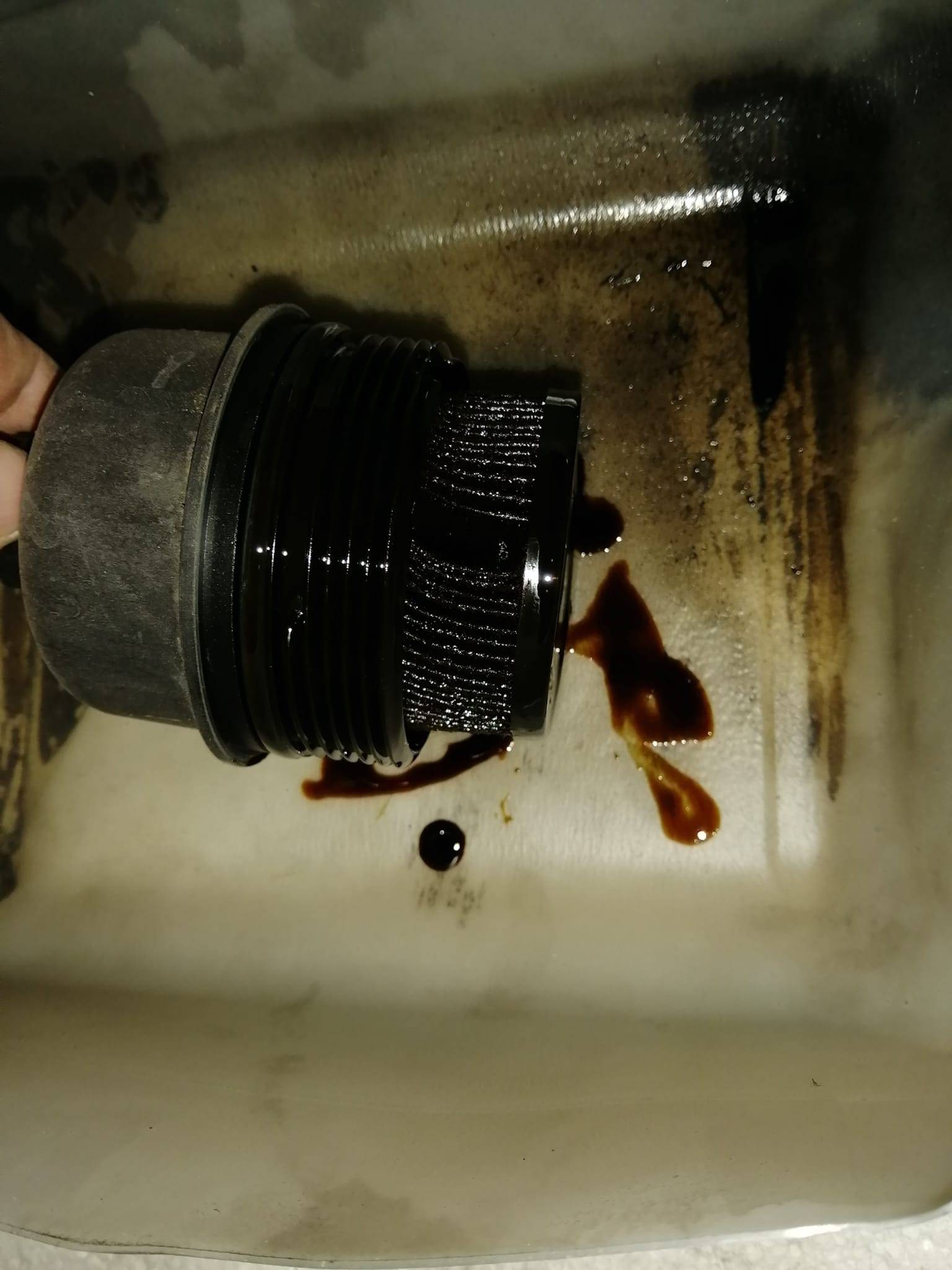

tagliandone 130000 km con trattamento pre cambio olio con bardahl engine tune up.. beh gira tutto più liscio e fluido, l'olio vecchio quando provavo il livello era sempre bello pulito (effetto gpl) ma quando l'ho scaricato era una vera schifezza. sostituito con motul 8100 xclean gen2. su consiglio del meccanico alfa di fiducia ho cambiato la vite mandata olio turbina con una senza filtro a 4 fori, poi candele e filtri.. filtri.. il filtro olio è stata una spiacevole sorpresa visto com'era stato montato dall'officina del rivenditore da cui l'ho acquistata (all. foto). ho sostituito poi i tiranti della barra anteriore con dei Meyle hd comprati online a 34 € la coppia eeee che differenza!! ho già provveduto a ordinare anche i posteriori.

la modifica dei cavi freno tiene bene, a 2000 km nessun segno di cedimento della guaina
