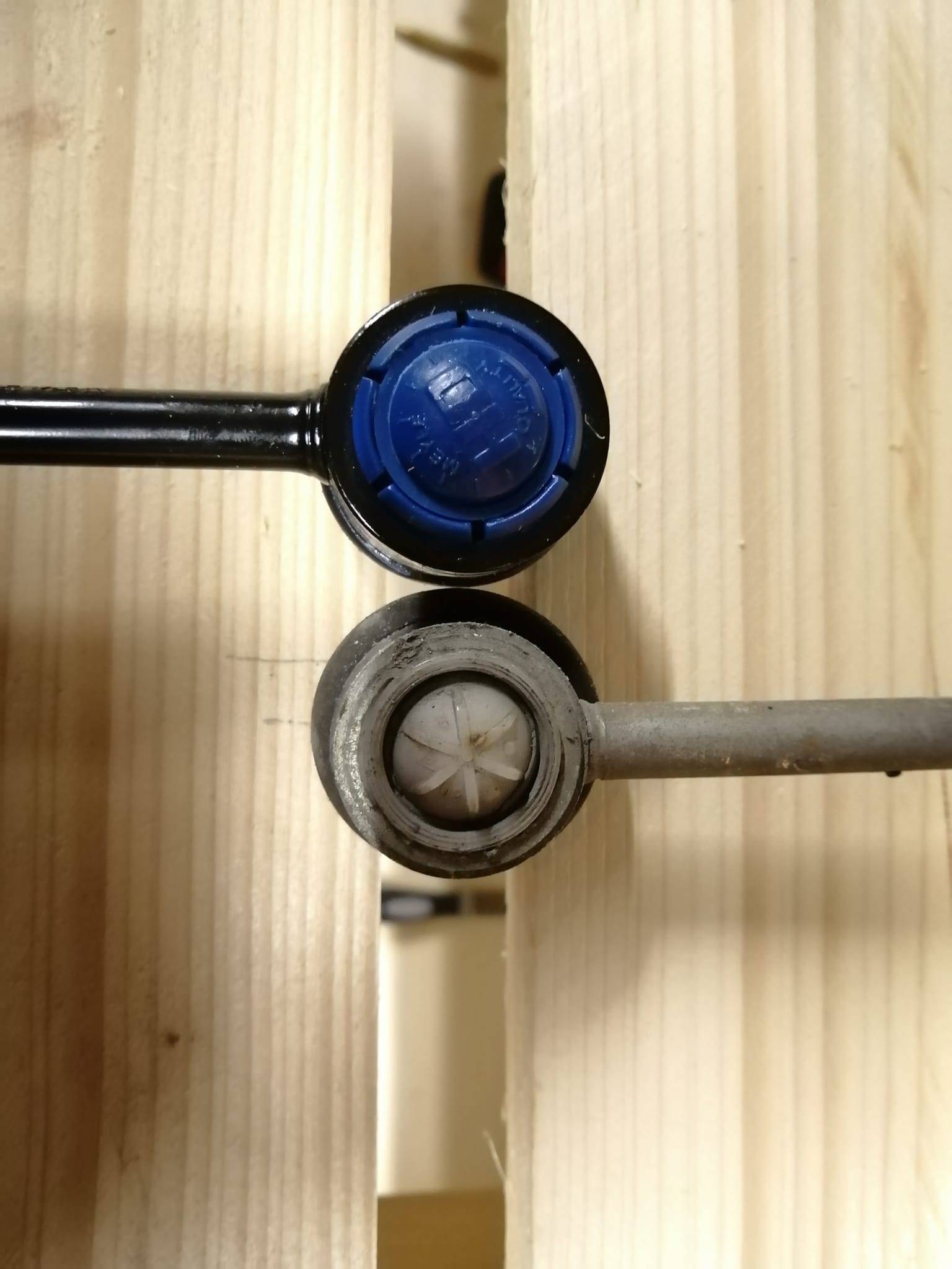

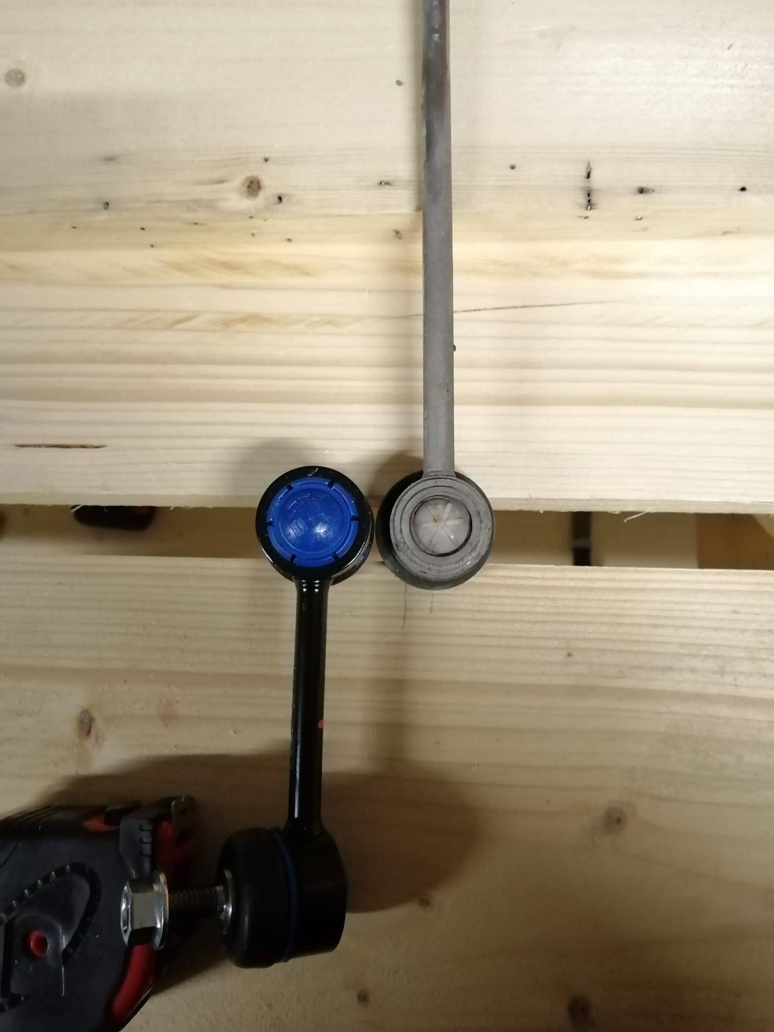

arrivati i tiranti della barra posteriore sempre Meyle, carico un paio di foto di confronto con gli snodi delle anteriori originali che sono nettamente più piccoli. quando li monterò farò foto comparativa con le posteriori originali.

niente foto perché la proporzione tra le teste dei tiranti anteriori e posteriori sono le stesse. soddisfattissimo! recuperata coerenza tra i due assi e azzerati tutti i rumori al posteriore, è la prima volta che sento così tanta differenza tra tiranti vecchi e nuovi👍

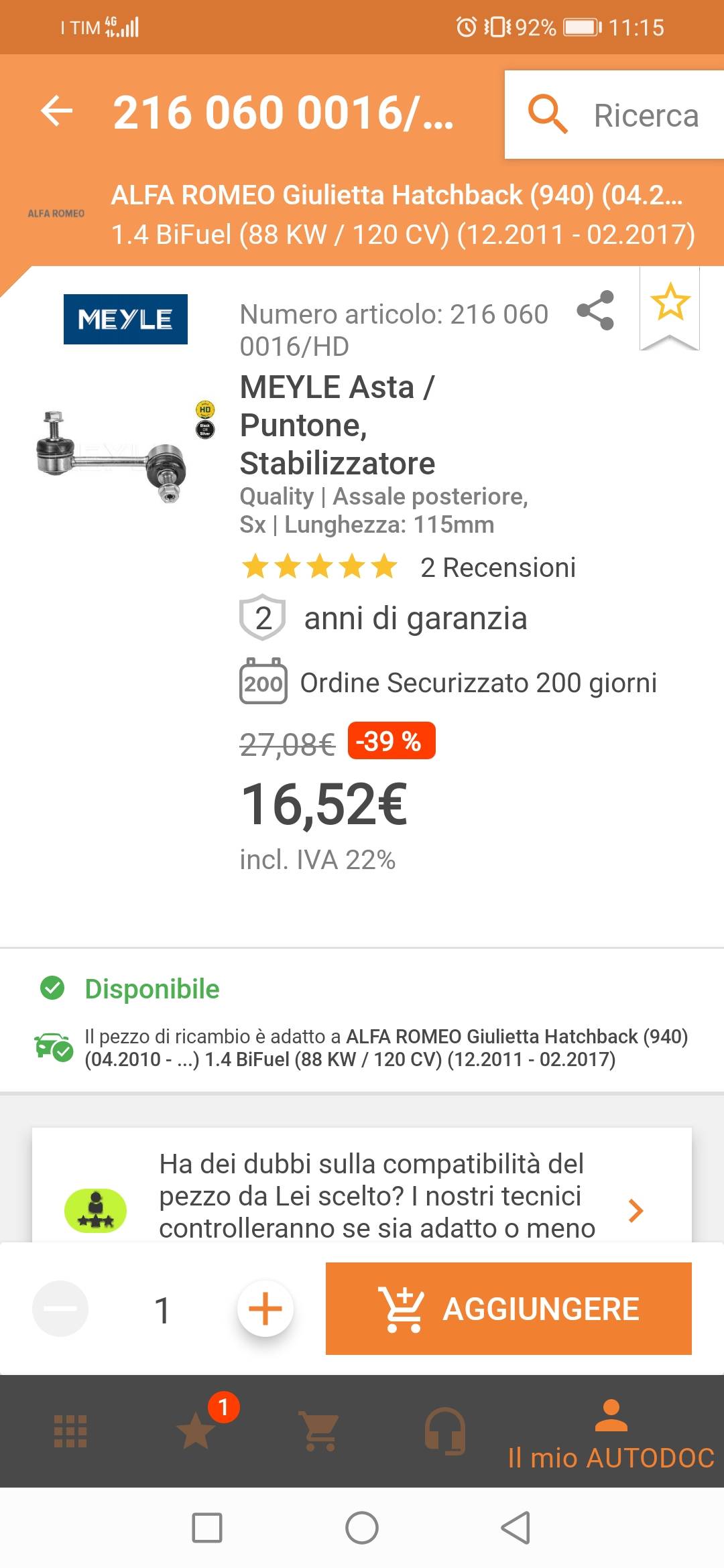

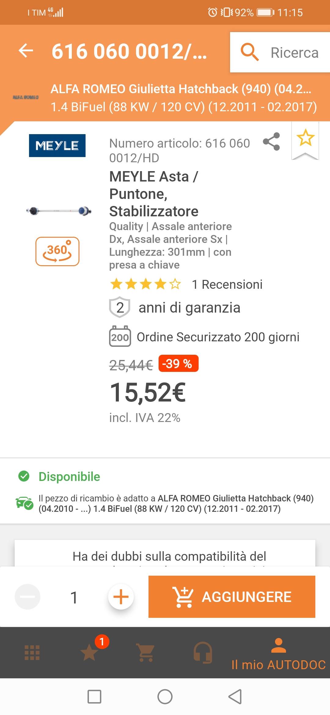

purtroppo usando cellulare e l'app del venditore non riesco a estrapolare il link (ho grossi limiti informatici..), allego screen shot delle parti con visibili i codici prodotto. mi rifornisco su autod*c, a seconda delle offerte il risparmio è notevole.
attenzione che i tiranti anteriori montano su entrambi i lati, i posteriori hanno dx e sx, stasera aggiornerò controllando se sono effettivamente diversi
