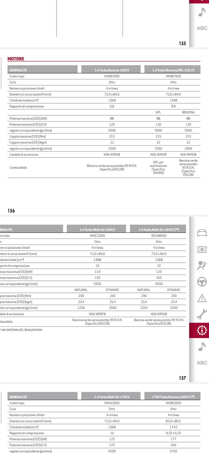

Ciao! D’accordo con te e con gli altri sulle prestazioni.. non mi è ancora ben chiaro però se in dynamic cambia l’erogazione della coppia oppure no.. ho letto sul manuale che questo dovrebbe valere per i motori più potenti e non per il 120cv.. però non saprei.. la sensazione è sicuramente di maggior vivacità.. non so..
Ovviamente varia la coppia, è fatto apposta.
Questo me lo sarei aspettato anche io.. ma guarda cosa riporta il libretto Alfa

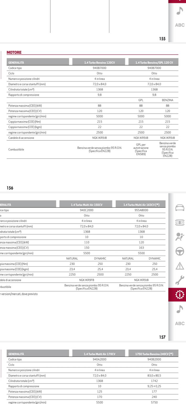

Questo me lo sarei aspettato anche io.. ma guarda cosa riporta il libretto AlfaVisualizza allegato 198904
ho letto le affermazioni di qualcuno in merito, dove diceva che nel caso del Turbo 120CV non varia la coppia ma soltanto la risposta dell'acceleratore. Questo in linea teorica potrebbe anche essere, MA nella realtà col mio 120CV vedo che con tutto l'acceleratore premuto in superstrada, passando da N a D l'erogazione di coppia aumenta un po'. Si sente chiaramente.
Per quanto riguarda i dati su libretto da te riportati, considera che un conto è la coppia massima, che è erogata ad un certo regime di rotazione del motore, e un conto è la coppia erogata lungo tutto il range di utilizzo del motore (mano a mano che aumenta il numero di giri).
Da ultimo, potrebbero esserci differenze su questo punto tra una Giulietta e l'altra, anche con la stessa motorizzazione, perché nel corso degli anni il software della centralina viene un po' modificato dalla casa madre, specialmente quando si passa da una omologazione Euro alla successiva (es. da Euro 5 a Euro 6), e non solo.
