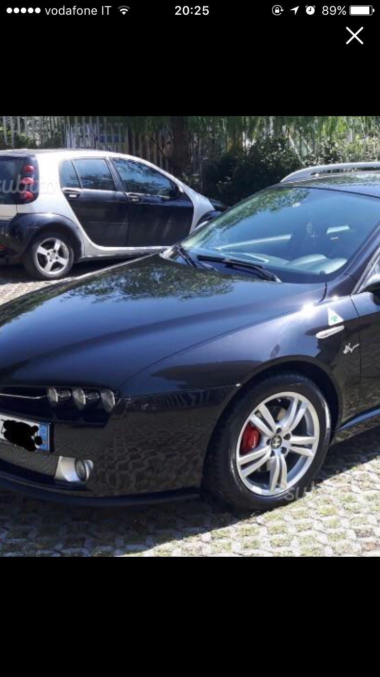

Peró ho trovato questa foto è di una persona che sta vendendo i cerchi (comunque non li comprerei da lui ma li prenderei nuovi)
I cerchi sono quelli solo che su giuly li montavano bruniti, ma questa 59 ha l'impianto frenante Brembo ma non quello maggiorato ma quello normale con disco da 305 che permette di montare anche i cerchi da 16
Però posso anche sbagliare e magari questa 59 è un 2,4 o 3,2....

Io non ho mai visto una Giuly con quei cerchi e i brembo.....magari mi sbaglio. Quelli della foto mi sembrano addirittura copri pinza....e basta. Mi sembrano dico...

La 59 non aveva come optional l'impianto frenante maggiorato!le 1,9/2,0 jtdm, 1,8/1,9 e 2,2 benzina avevano dischi ant da 305 mm con pinze flottante fino al 2008 poi fisse radiali Brembo a 4 pistoncini....le 2,4/3,2 avevano l'impianto frenante Brembo con disco da 330 mm fin dal 2005....non so con sicurezza l'ultima nata, la 1750 tbi, ma mi sembra impianto Brembo da 305...
