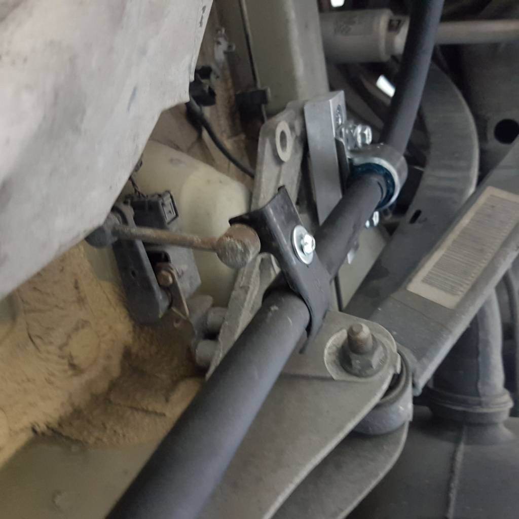

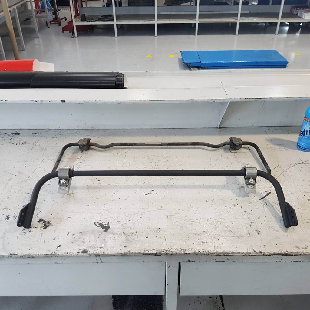

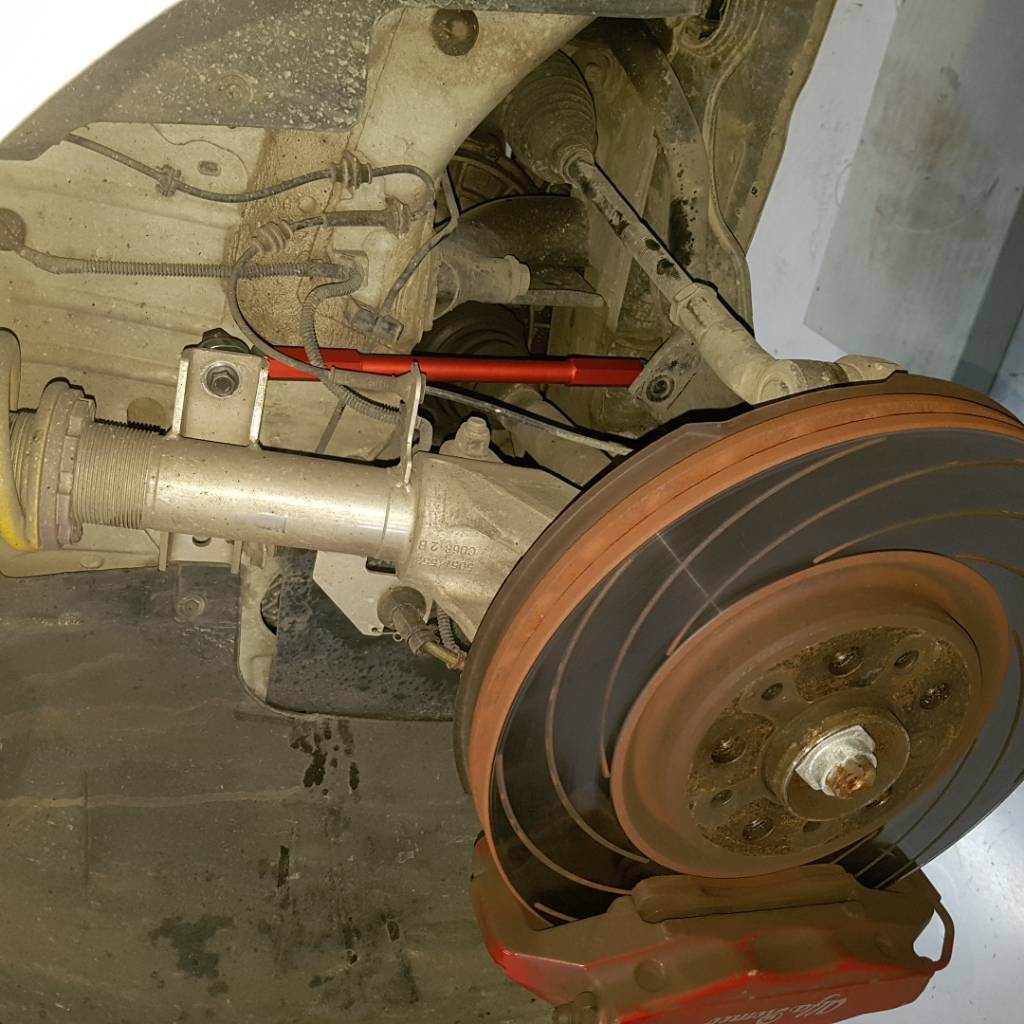

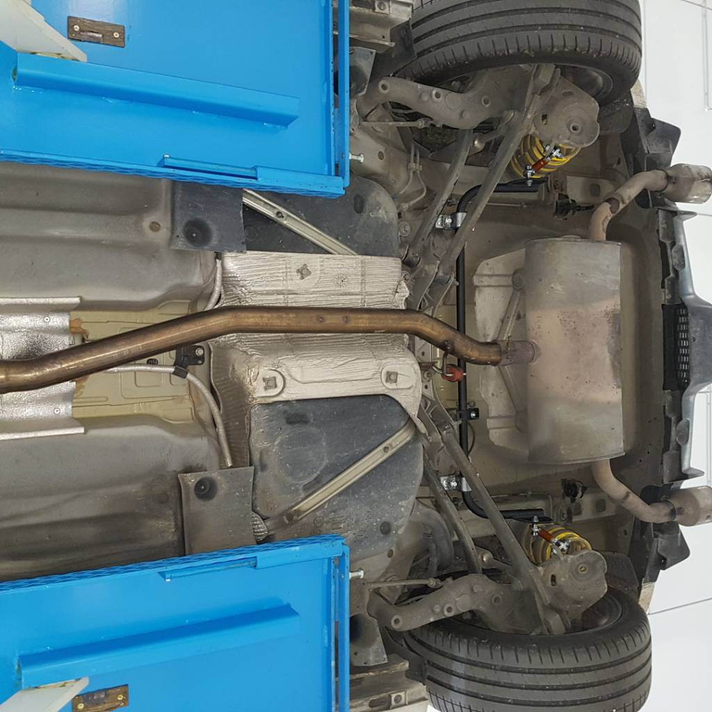

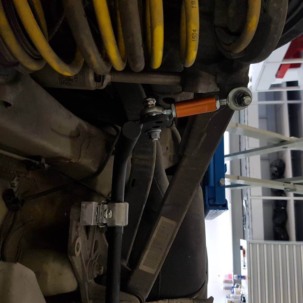

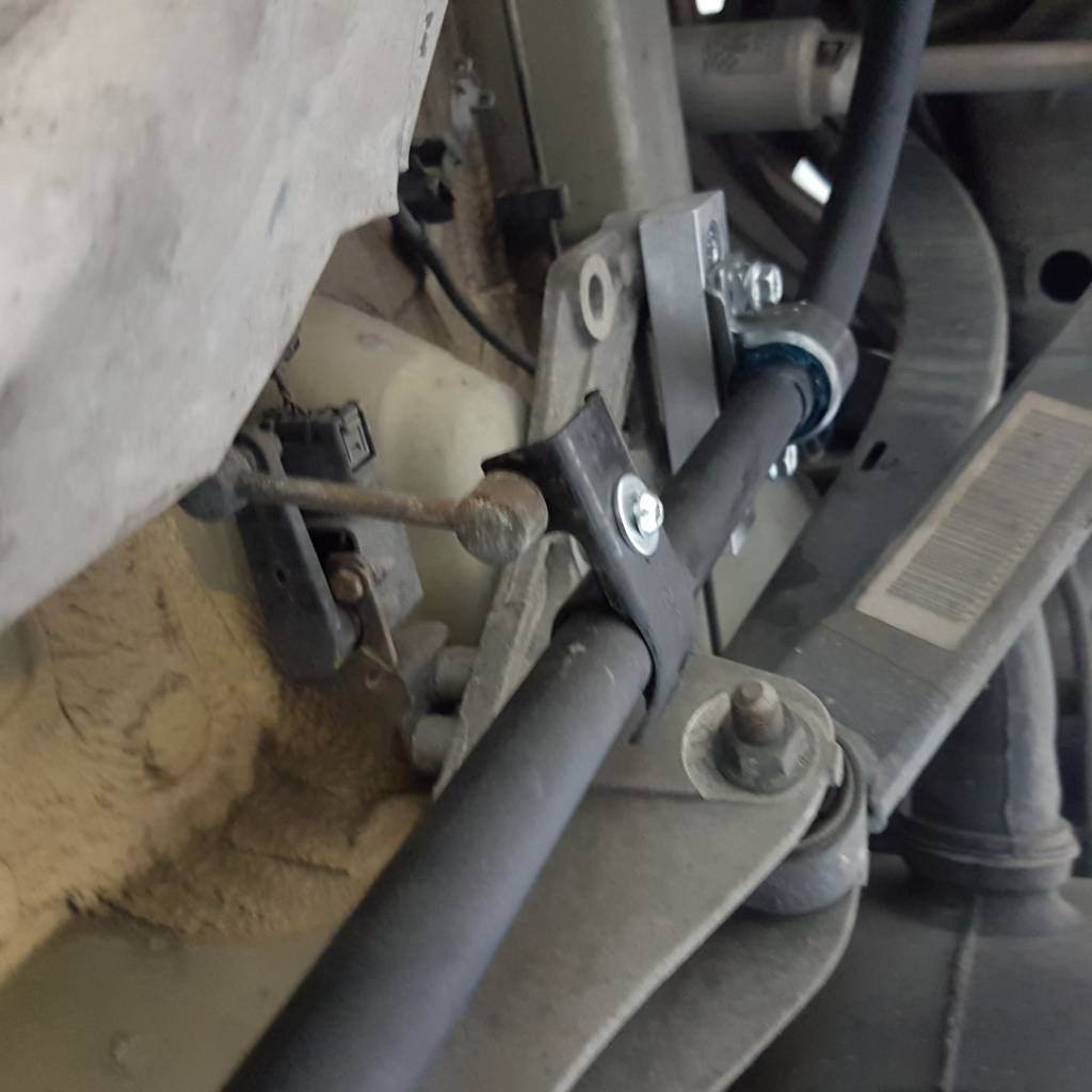

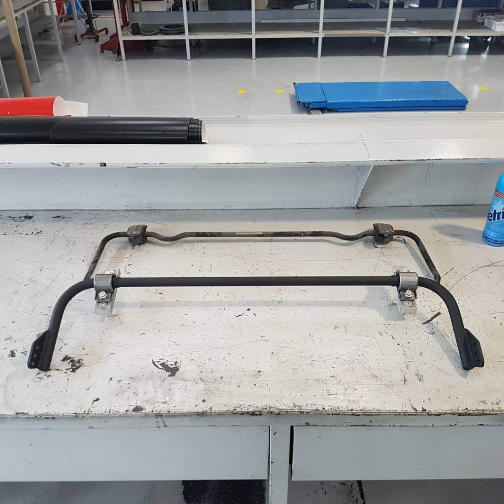

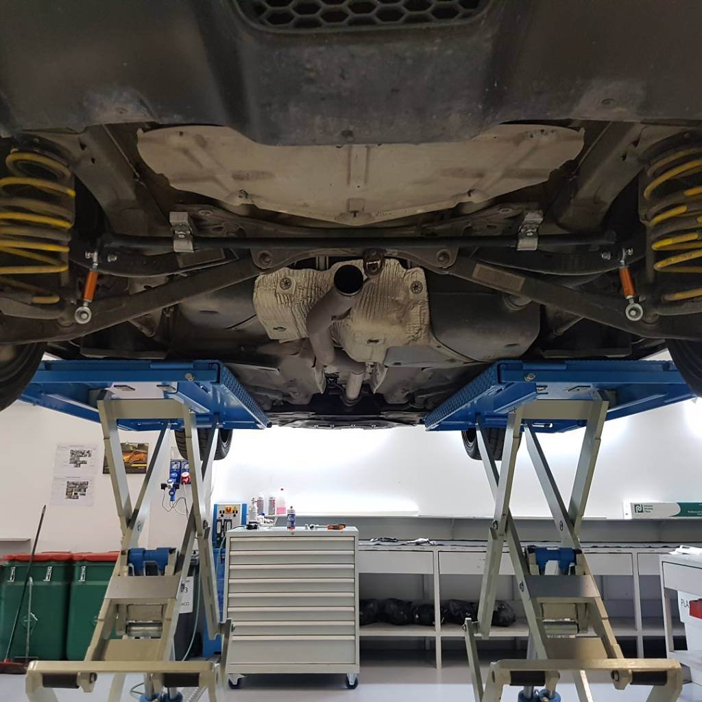

Pultroppo non sono riuscito a fare tutto . Ho montato la barra posteriore e fregamndomene dei gommini .( Non so quanto dureranno gli uniball ) ho messo anche le bollette . Ora la barra molto più grossa. È regolabile in rigidezza .
Visualizza allegato 165680Visualizza allegato 165681Visualizza allegato 165682

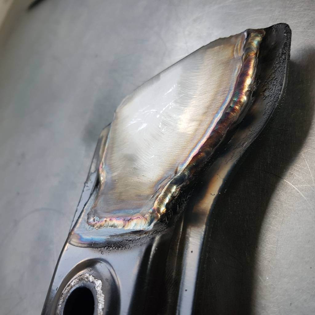

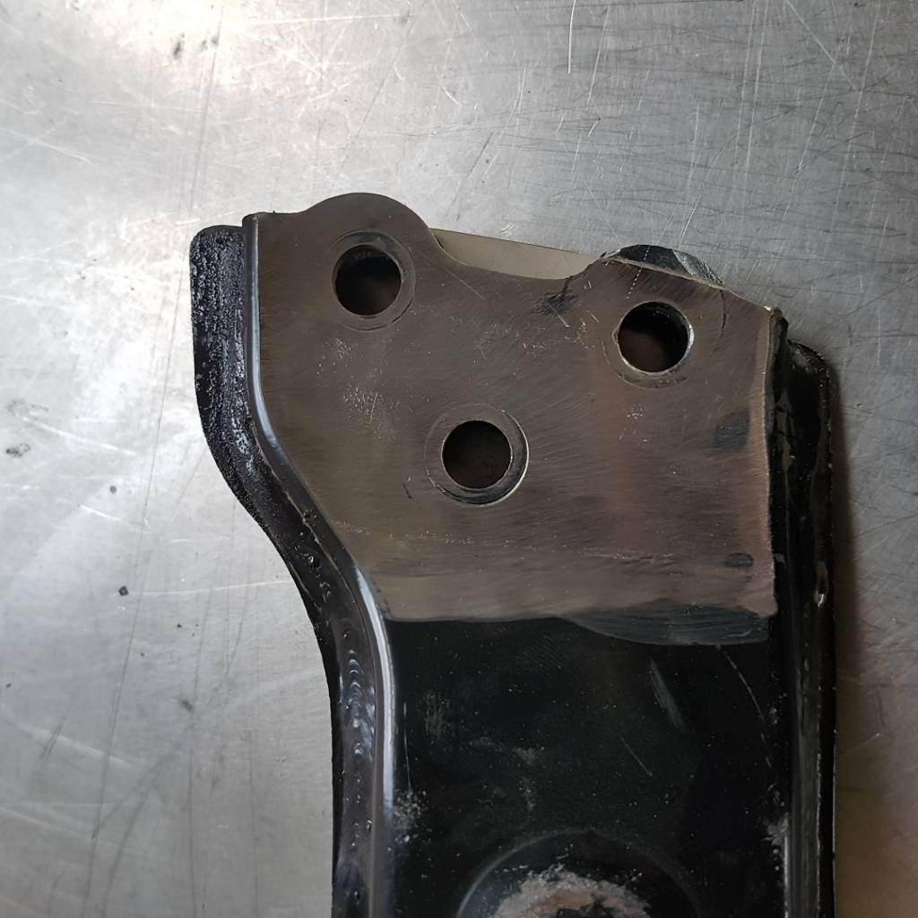

Ho dovuto modificare l attacco per la posizione fari .

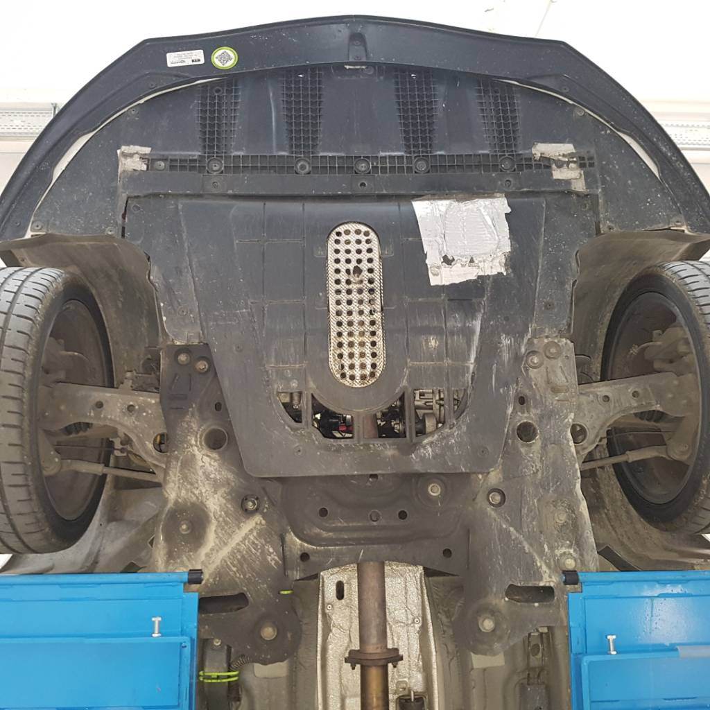

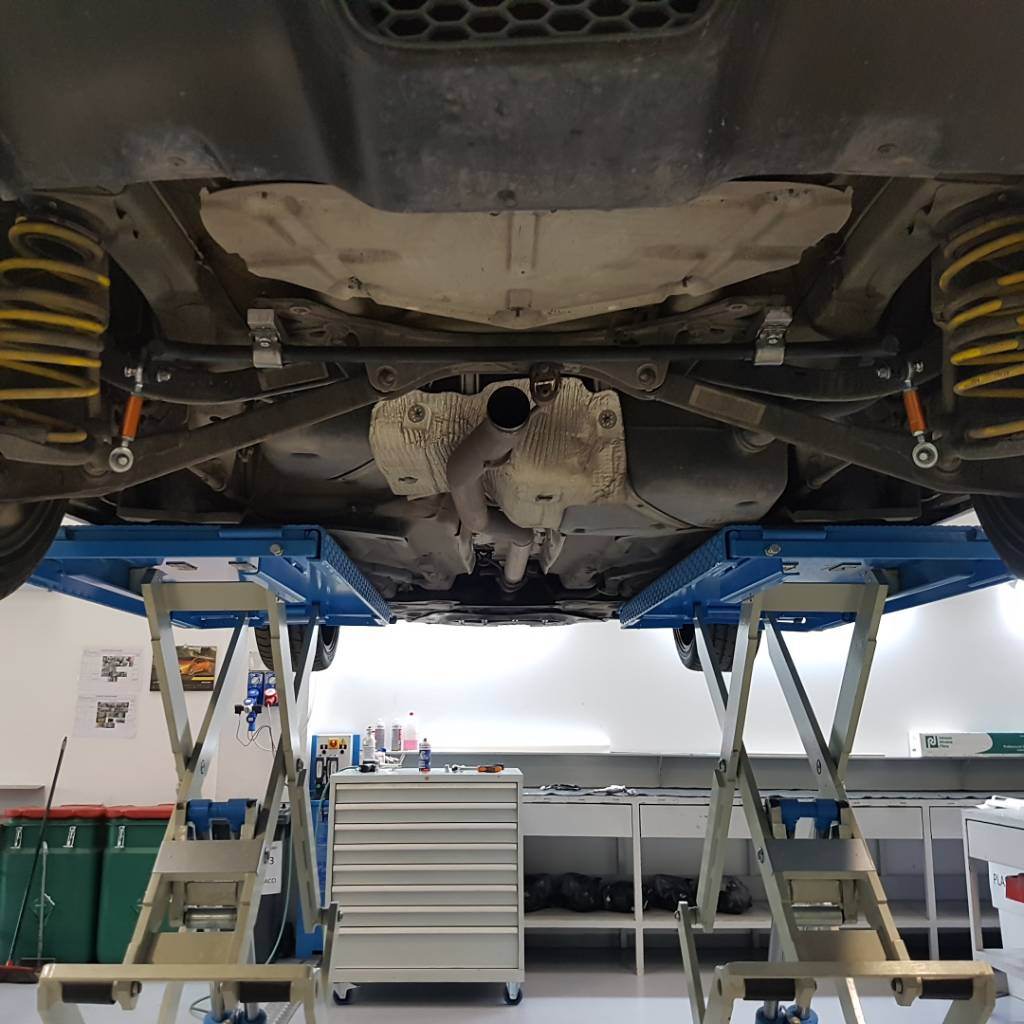

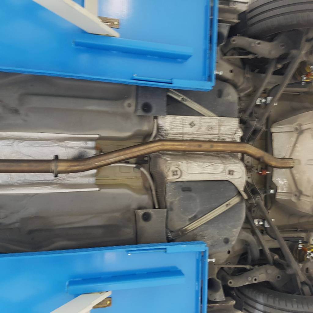

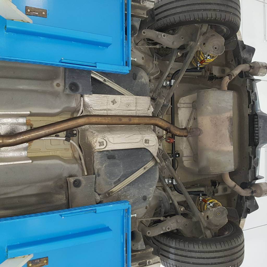

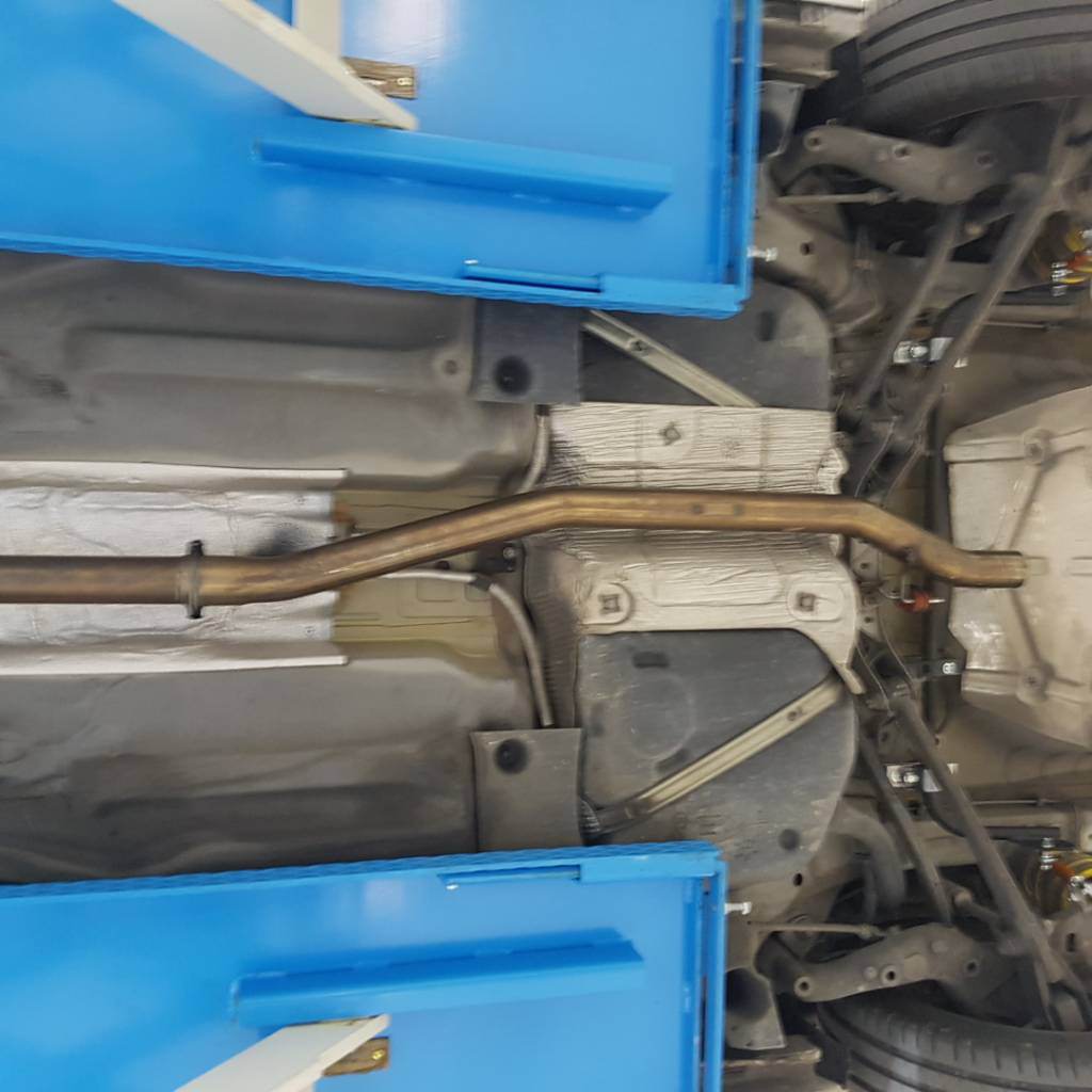

Secondo lavoro scarico centrale in inox Visualizza allegato 165684

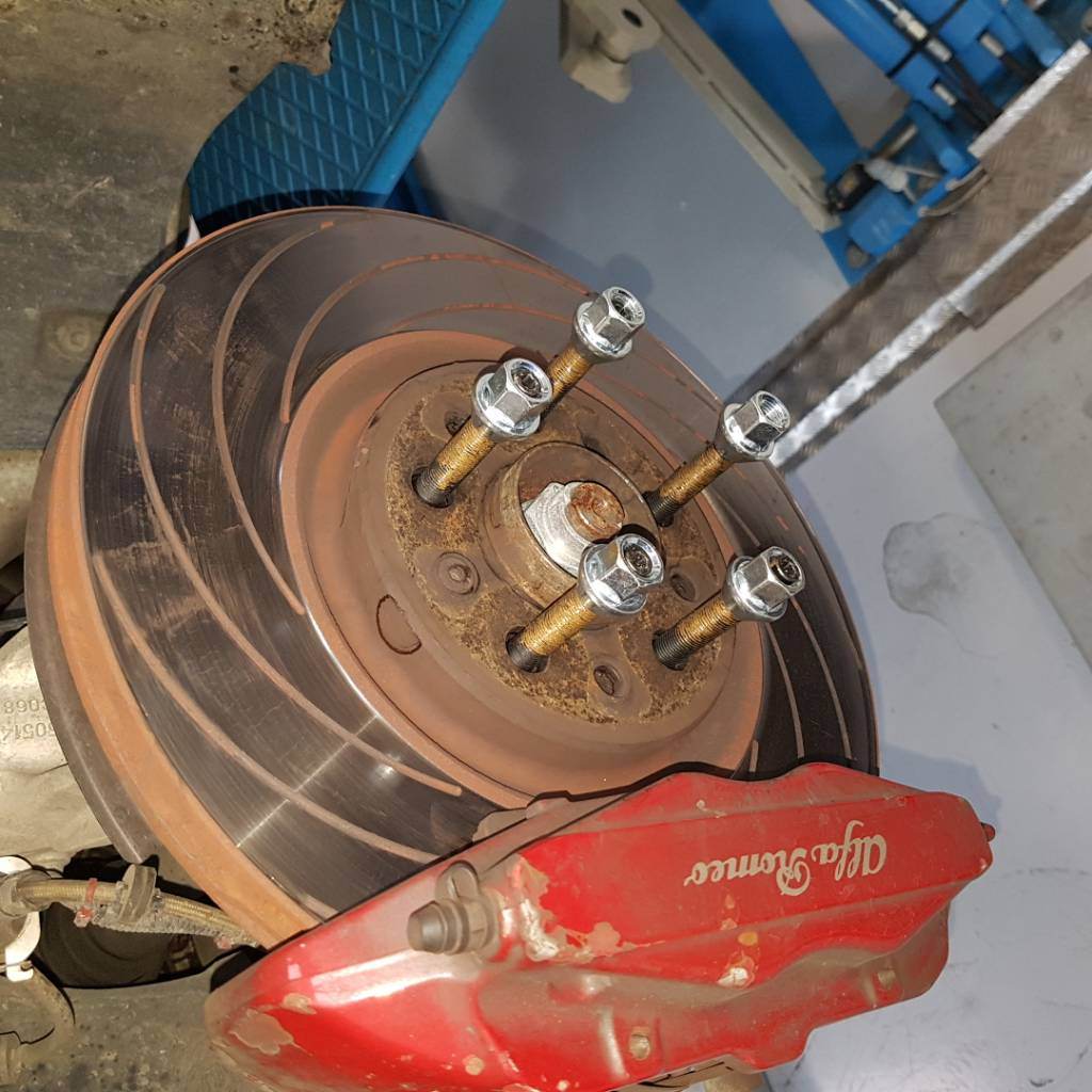

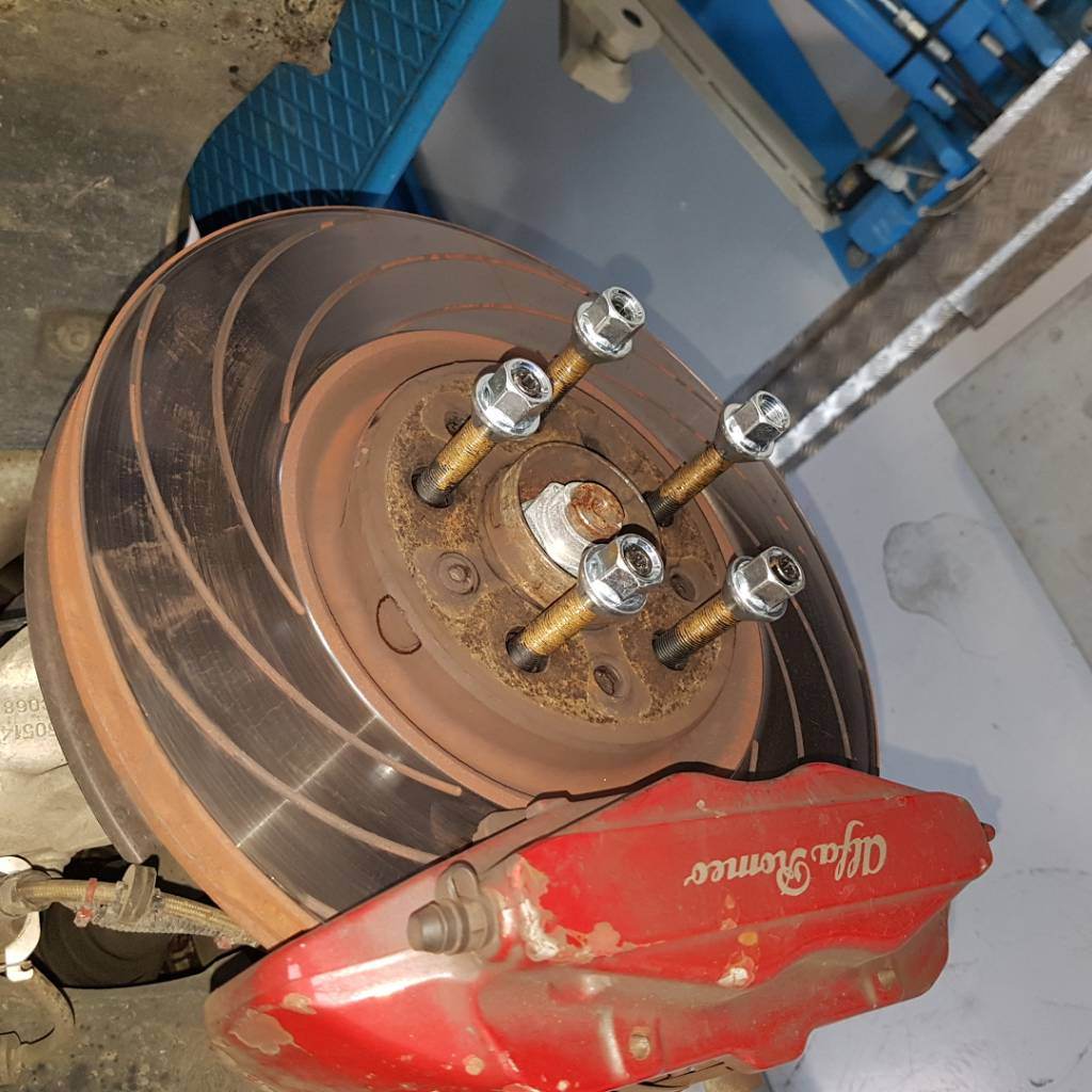

Terzo lavoro colonnette
Visualizza allegato 165685

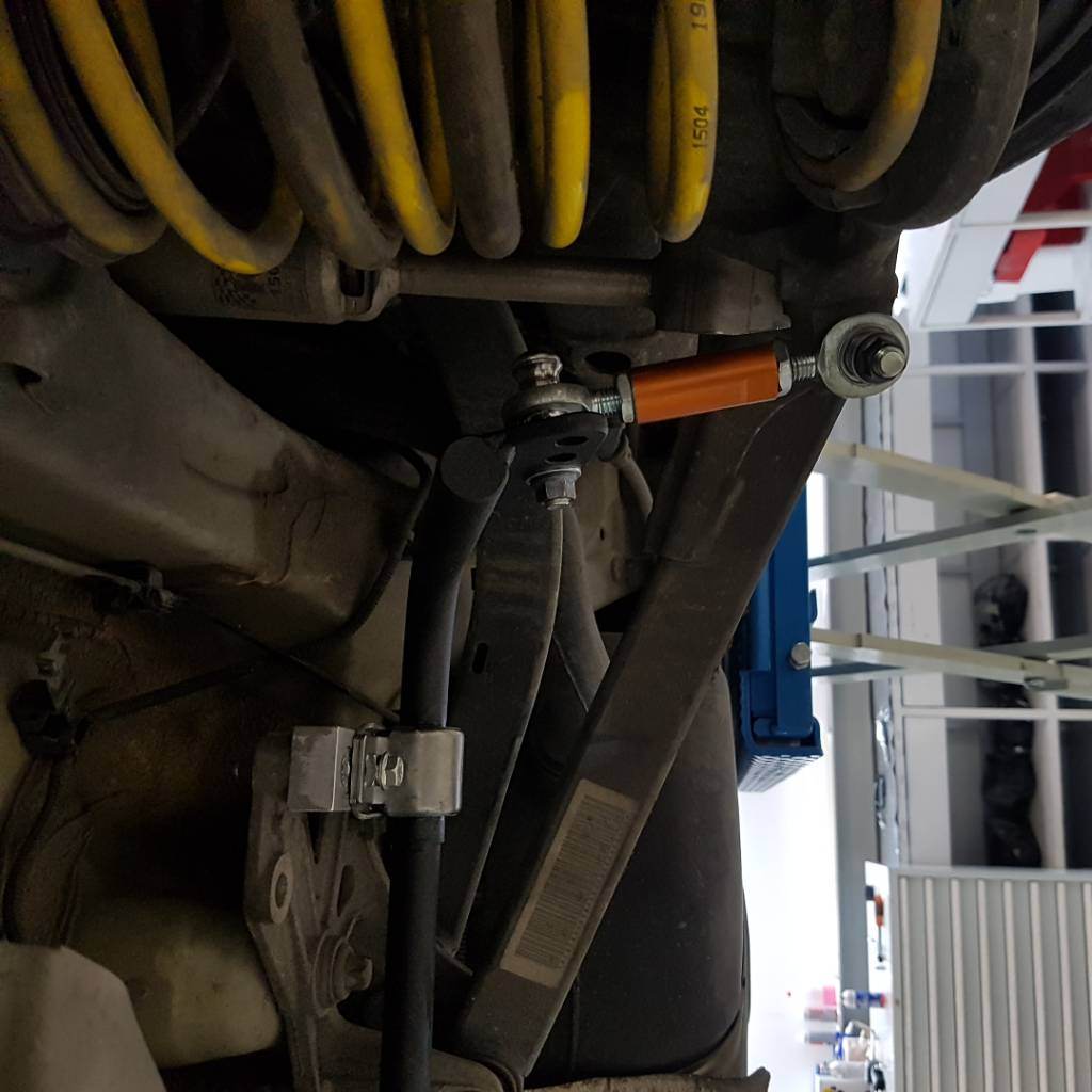

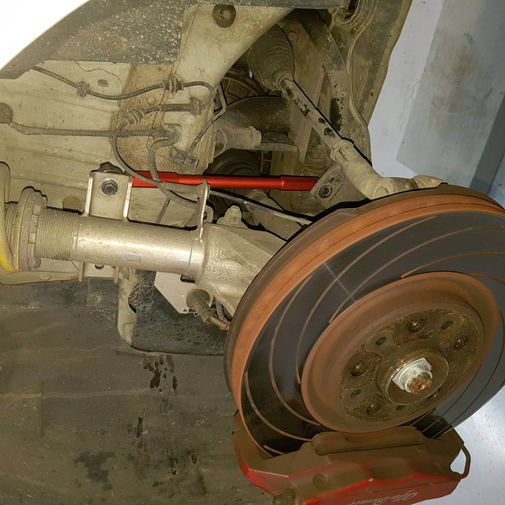

Ho provato a mettere le bollette anteriori ma devo modificarle ... Ma adesso le monto senza cuffie e fanculo

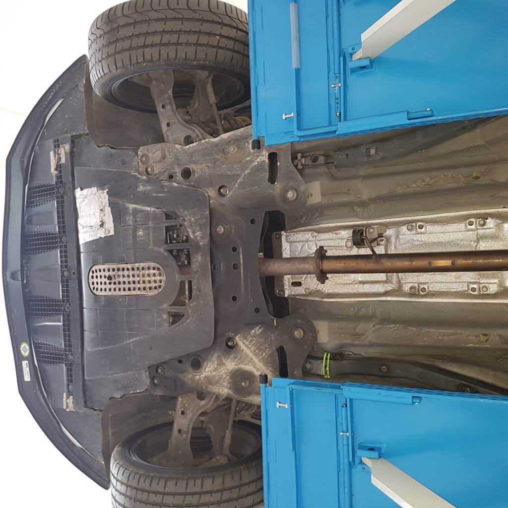

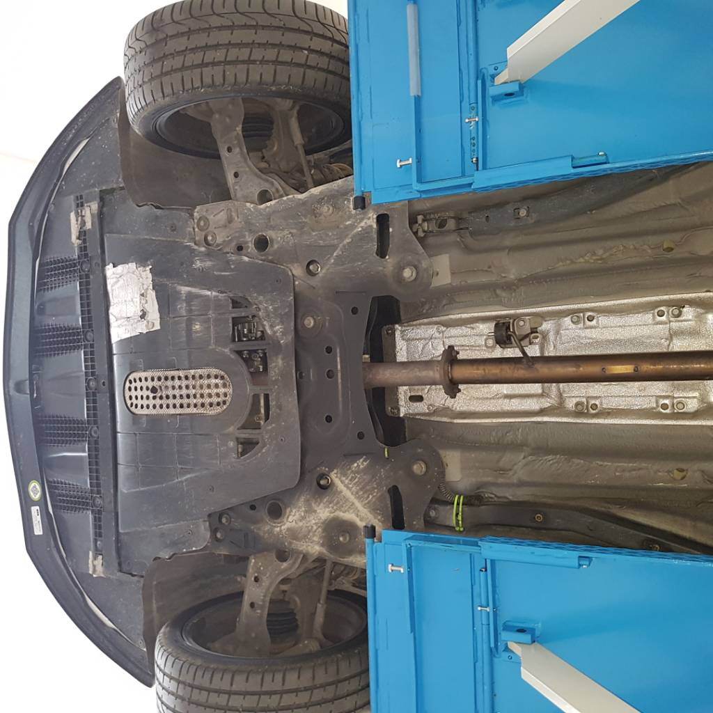

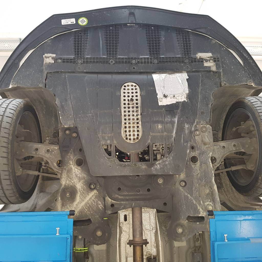

Ho anche fatto delle foto per ricominciare a studiare l aereodinica e fare il fondo piatto . Lo farò insieme ad un mio amico ingeniere aereodinamica che lavora din Dallara e ha sviluppato la Dallara stradale
Visualizza allegato 165687Visualizza allegato 165688Visualizza allegato 165689
Visualizza allegato 165686
Ho anche scoperto che la vibrazione che ho e dovuto allo scarico finale dentro al barilotto qualcosa si è rotto mi toccherà tagliarlo e controllare ..

Be e vero .. Non servono ad un cazzo .. le colonnette si usano quando fai molte modifiche di carreggiata con i distanziali . . Allora monti il distanziale ad infilare .. così non hai problemi di avere i bulloni della lunghezza adeguata per ogni modifica .. magari qualche prova di carreggiata la faccio .. di 5 mm .. ma non più di quello . Quindi non servono ad un cazzo .. l unica cosa che mi piace è che quando levo i dadi la ruota mi rimane su .. e quando la.infilo si centra e non devo fare neo che con una mano centra la ruota e con l'altra infila il bullone
