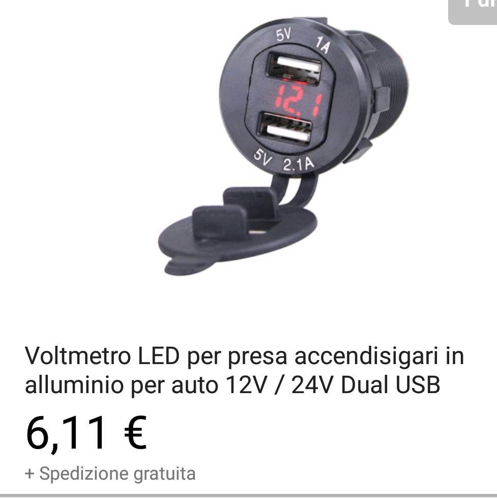

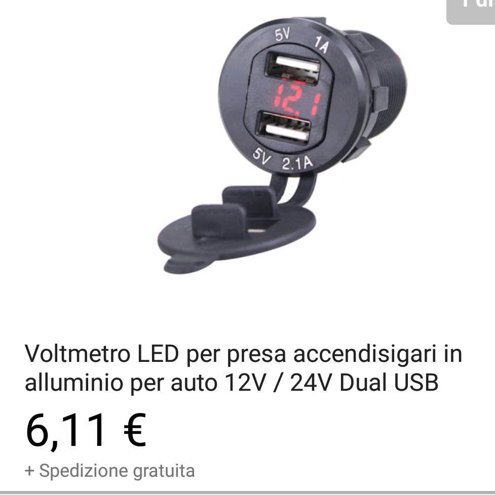

ne ho trovati anche con l'amperometro.. però misurano fino a 15 ampere.. come mai così bassa la lettura?
Purché misura la corrente in uscita dalla presa, non può misurare quella in uscita dalla batteria. La tensione si misura in parallelo ma la corrente in serie. Per cui 15A in cc sono tantissimo
Reazioni: zagros e ziopalm
ah ok grazie
quindi sarebbe pure buono qll con la misura degli ampere..
