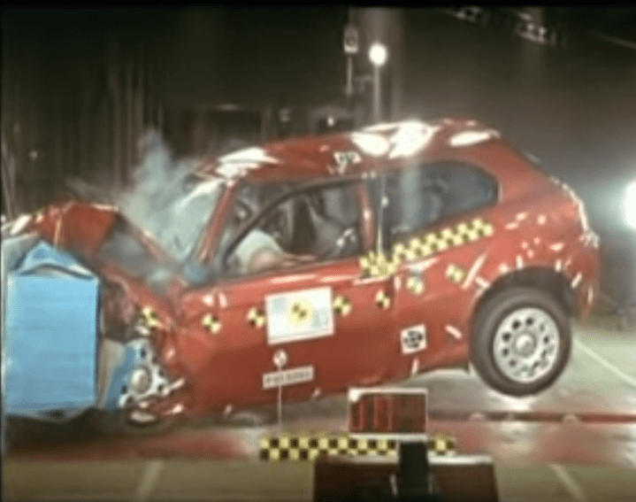

Perdonami se mi permetto di inquinare il tuo thread però non sono d'accordo con alcune tue affermazioni.
Il telaio, inteso puramente come ossatura, di Giulietta è nettamente migliore di quello di 147.
Giulietta NON è un progetto di piattaforma condivisa con Fiat Bravo e Delta ma poggia su un Pianale C-EVO appositamente studiato e dedicato che, successivamente, è stato usato per altri (pochi a dire il vero) modelli di FCA (un dato su tutti che indica come il pianale sia a lei dedicato, la misura del passo, differente tra Giulietta e Bravo-Delta).
La piattaforma è assolutamente valida e flessibile (permetteva già l'eventuale versione a trazione integrale) ed il valore di rigidità torsionale è pari a 23250 Nm/° mentre quello di 147 5p è pari a 16250 Nm/° (la versione 3p è leggermente più rigida con circa un 8% in più rispetto alla 5p).

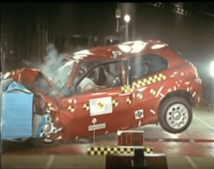

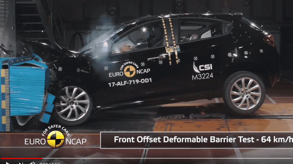

Due foto per capire l'enorme differenza tra 147 e Giulietta in resistenza della struttura.
147 letteralmente si accartoccia, osservate primo montante, tetto e brancardo.
Giulietta mantiene la cellula (abitacolo) assolutamente intatta.
La deformabilità della struttura non c'entra nulla o meglio, certo che è importante, ma si vede chiaramente dalle due fotografie sopra riportate quale delle due abbia il telaio più rigido.
Visualizza allegato 186199
Visualizza allegato 186200

Faccio un po si chiarezza . Il pianale giulietta è " derivato " bravo . Questo non vuol dire che è quello della bravo . Vuol dire che la partenza è stato aperto io cad del pianale bravo ed è stato adattato alle specifiche della giulietta . Un altro è un pianale dedicato come giulia ... quindi da un foglio bianco sono partiti da 0 e hanno disegnato . Con degli obbiettivi di un certo tipo . Secondo ce da far chiarezza su un test di crash test e un test torsionale . Un test torsionale viene fatto aggamciando 3 punti fissi e spingendone un 4 . Di solito sugli attacchi sospensioni . Un crash test invece delimita la deformazione del telaio ad impatto le 2 cose non possono neanche minimamente essere paragonate . Perche come ben sai il telaio è a portanza variabile apposta per fare che ad impatto la forza venga dissipata al massimo per arrivare al conducente il minimo danno . E negli anni si sono fatti passi da gigante . Che la " cellula " della giulietta sia meno deformata di quella della 147 è perche la capacita di assorbire l urto deformandosi è maggiore . Ma questo non vuol dire che sia piu rigida . Anzi . Apposta perche il frontale è piu morbido dissipa piu l energia e quindi ne arriva meno alla cellula che rimane intatta . Invece una scocca piu rigida dissipera meno forza percio alla cellula arrivera molta piu forza e avra un impatto maggiore. Questa è la differenza .
Altra cosa ce da vedere se il test torsionaledi quei dati viene fatto nella stessa maniera . Perche negli anni hanno cambiato omologazioni sui test passando da delimitare la torsione da attacco frontale lomgherome ad attacco posteriore . Ad attacco sospensione anteriore attacco posteriore ad . 4 punti cellula centrale . Quindi per verificare cio c è da vedere questo .
