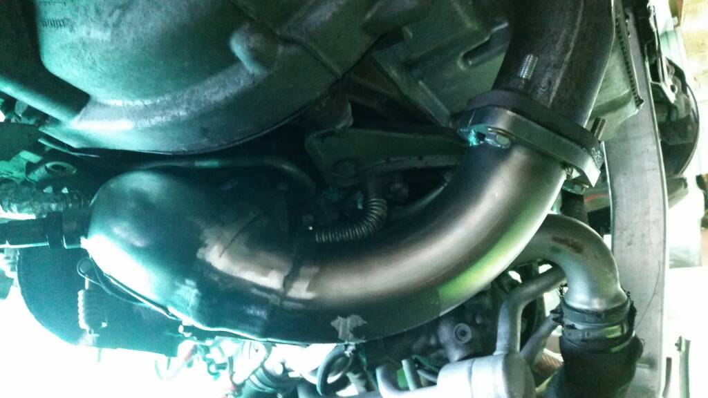

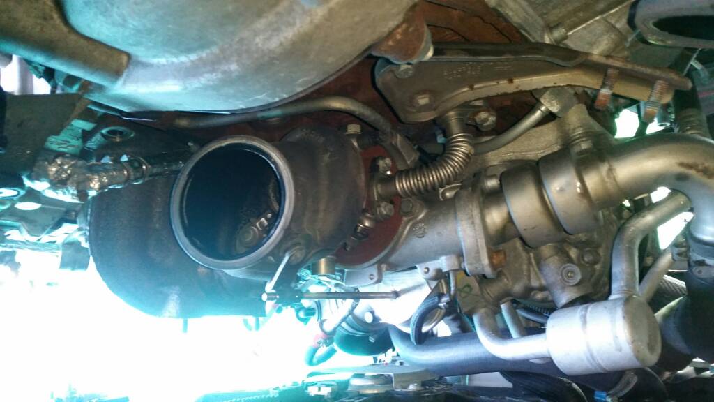

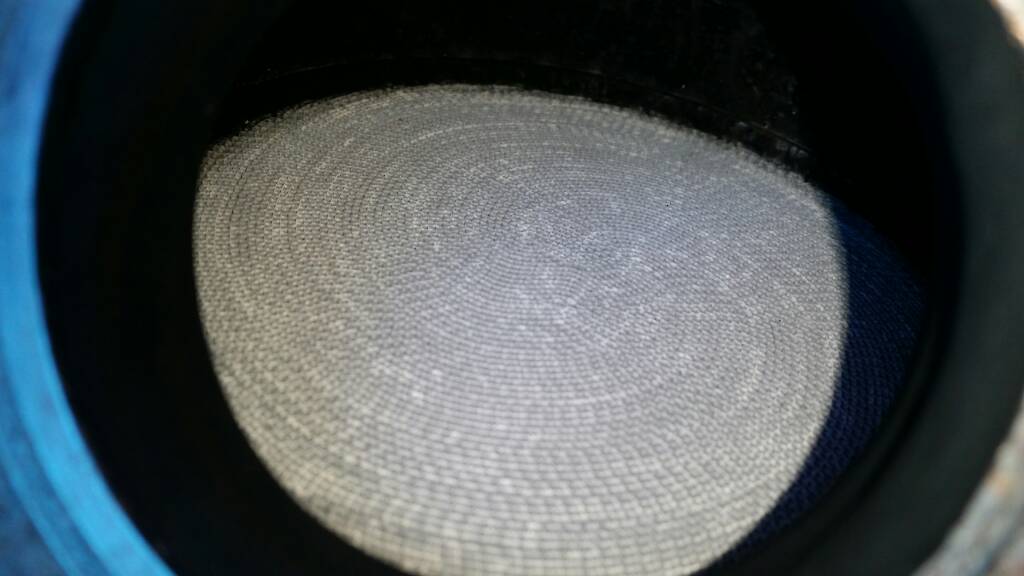

Oggi è stata ora del down pipe, e un altra togliando.
siccome un altro ragazzo l ha montato ed è riuscito a convincermi che anche senza mappa funziona egregiamente ( in attesa di farla ) ho provato anche io . Parere ? Non perde nulla a nessun regime spinge più forte in tutti i regimi . Secondo me grazie allo scavenging Può darsi che tra un po' mi uscirà la spia motore ( sicuramente ) che azzerero in attesa di mappa .

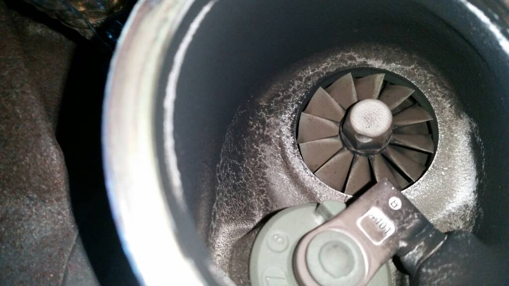

I giochi turbina sono ok ( praticamente nessuno ) a 94000km
In piu Peso ridotto e un altra ottima cosa è che si distanza dalla turbina e lascia più spazio per smaltire il calore . ( ho anche notato la dietro il tubo acqua della turbina che andrò a coibettare appena faccio la paratia per il Downpipe

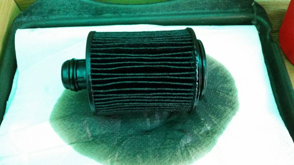

11000 km di filtro

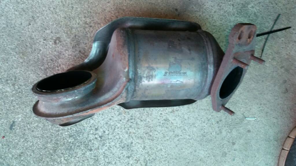

Ex Cat
Downpipe
Un altro set [emoji24] [emoji24] [emoji24] [emoji24]
