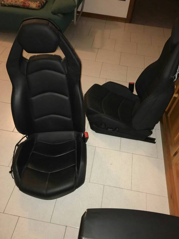

Sparte ho a casa i sedili della huracan ( che devo vendere ) .. ma non li posso montare perché li voglio più leggeri e non ho tempo di adattare tutti i comandi ..
