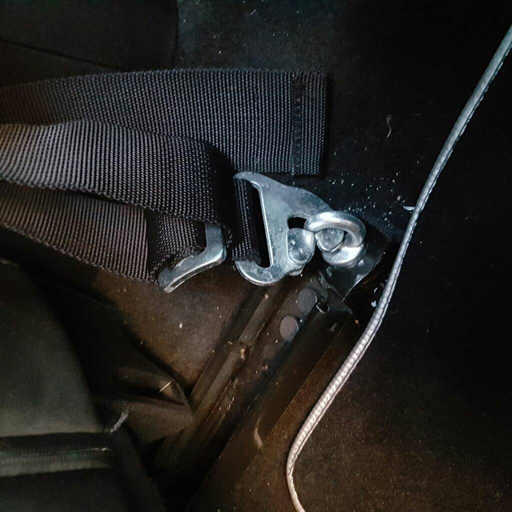

Sedile con cinture 4 punti, omologato

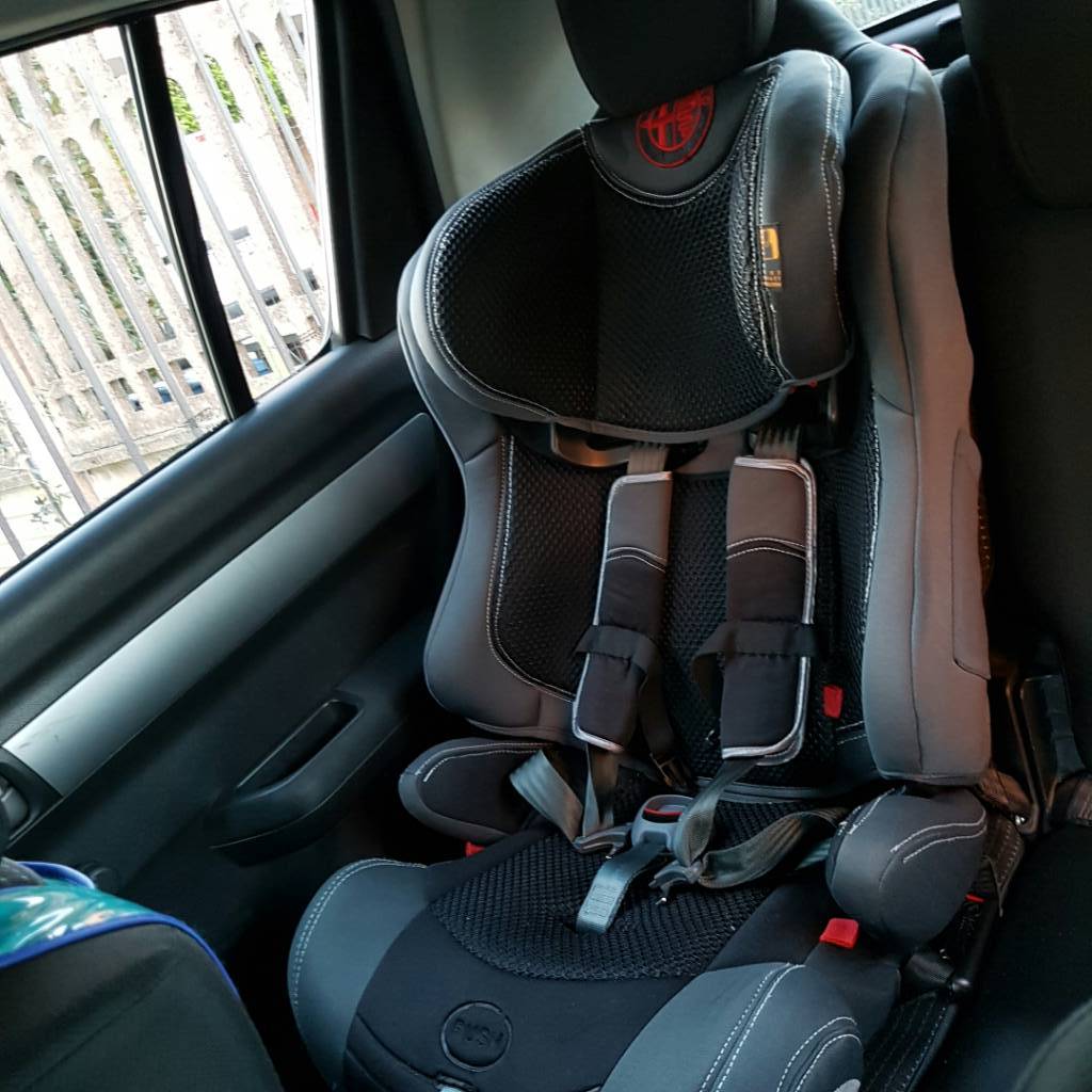

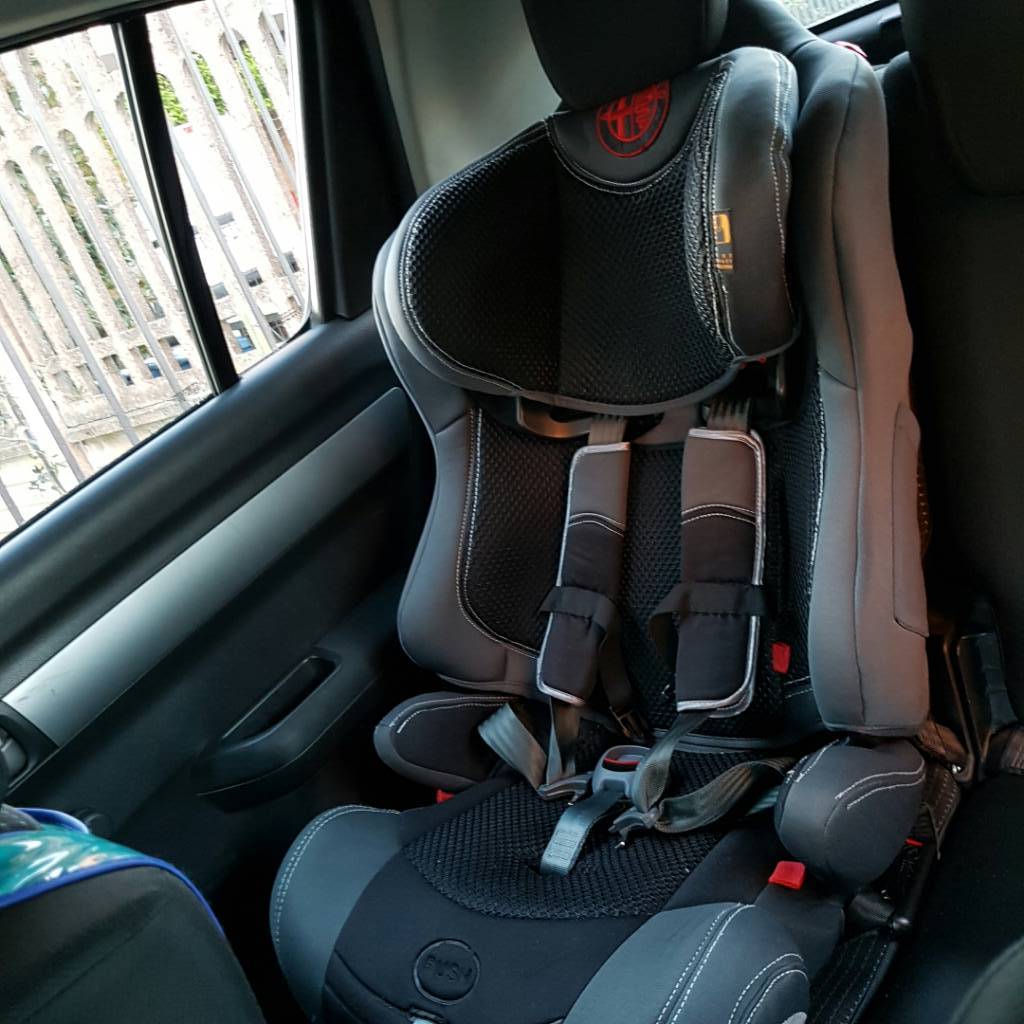

Mia figlia si che è fortunata [emoji16] Visualizza allegato 141315
Anzi 3.5 punti
Sei arrivato secondo [emoji23]

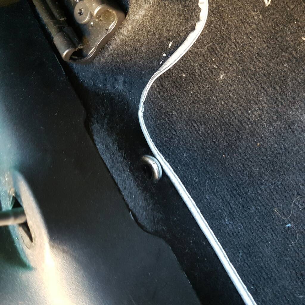

Come si voleva dimostrare il bullone che tiene l aggancio originale e lo stesso diametro e passo del golfaro .. quindi sostituito e scassata la moquette e fatta . Per l'altro è fissato sulla staffa del sedile sul telaio " provvisorio" . Quando cambierò sedili foro il telaio e lo metto nella stessa posizione del altro .. il problema è la moquette .. enorme per fare un bel lavoro va demolito l abitacolo e levata la moquette . Cosa che non ho tempo di fare ora .
