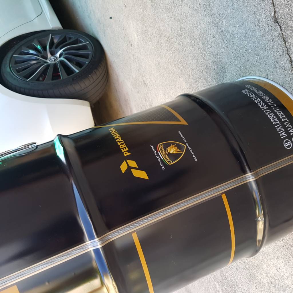

La broda giusta ne ho " avanzata " un Po oggi al test a Monza . io Ho mappato con la 95 ... cioè lammeeerda della benza .. E ho tirato 290 cv .. immaginati con la 104 quanti cv ne tiro fuori ... solo con la benza poco poco sto sui 305 cv se trovo temperatura aria e umidità perfetti anche 310 .... sono curioso di provarla ..
