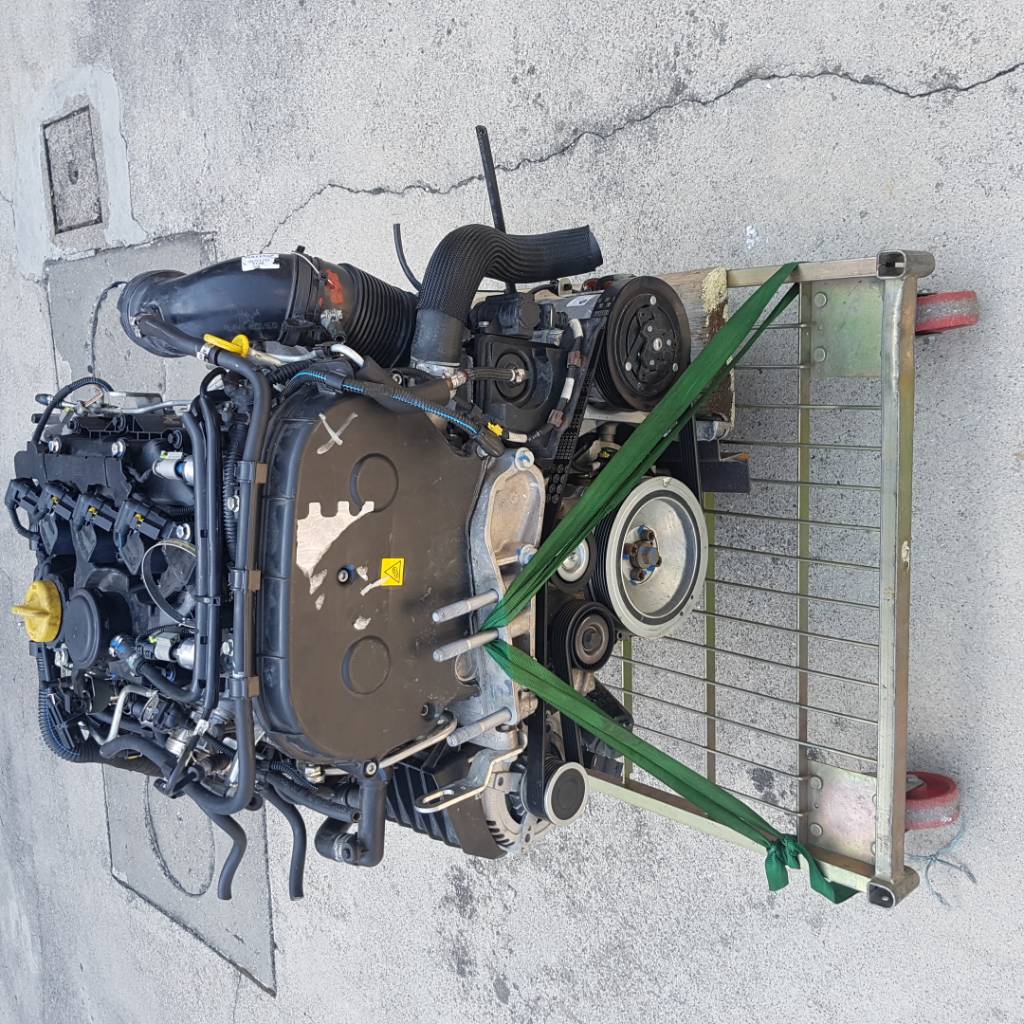

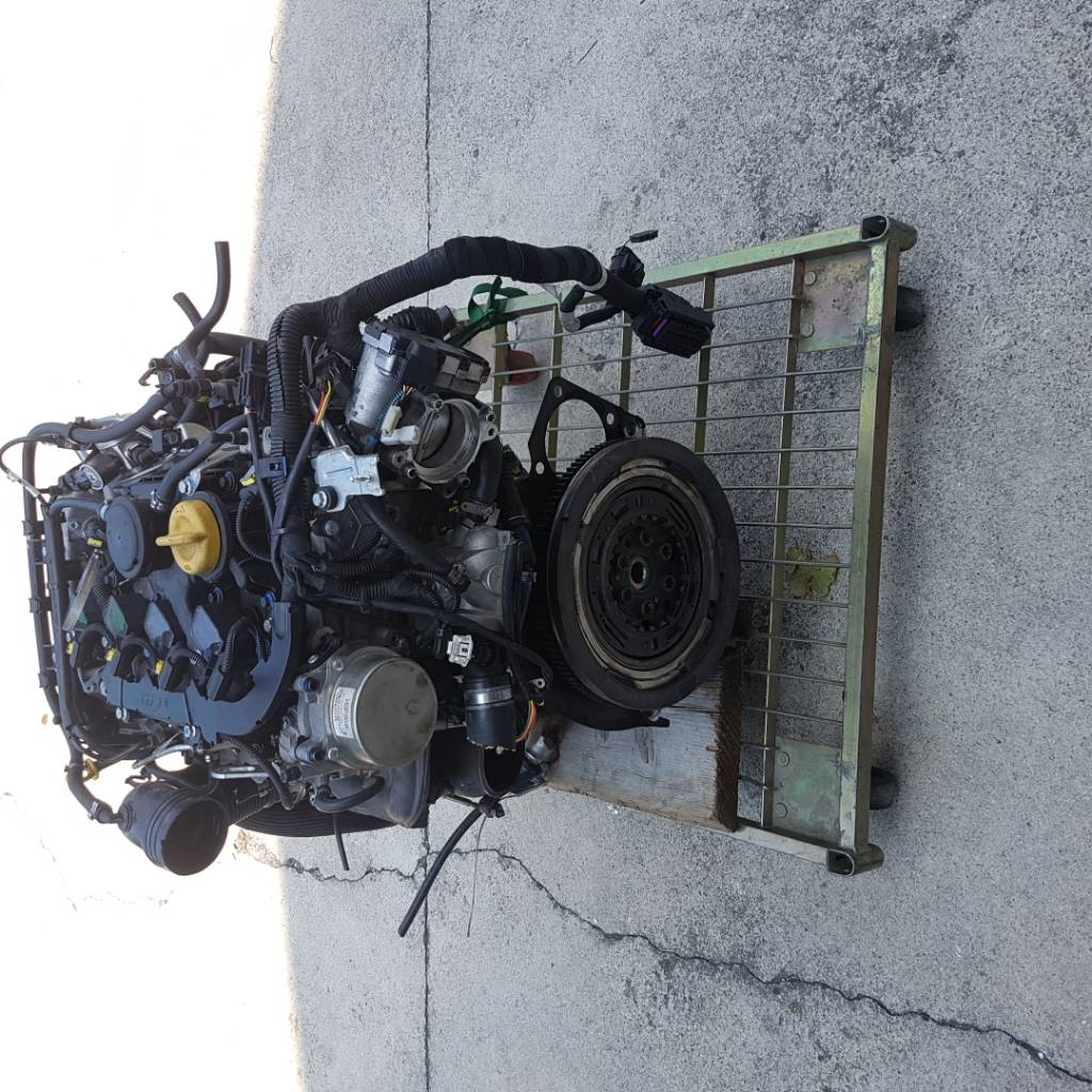

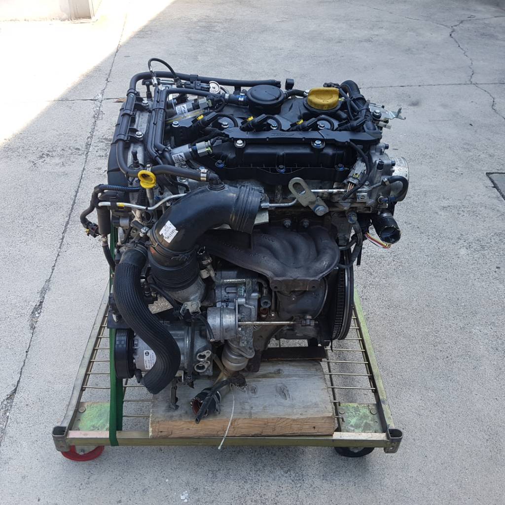

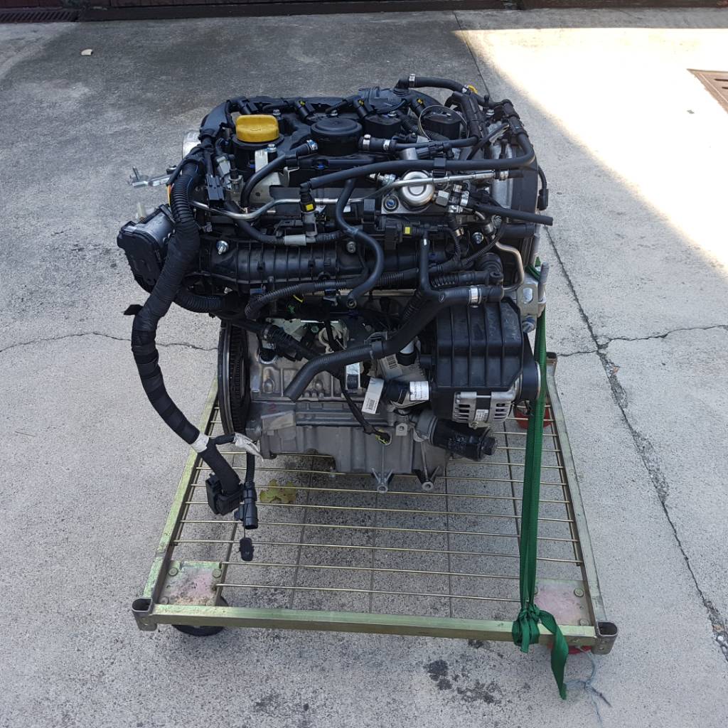

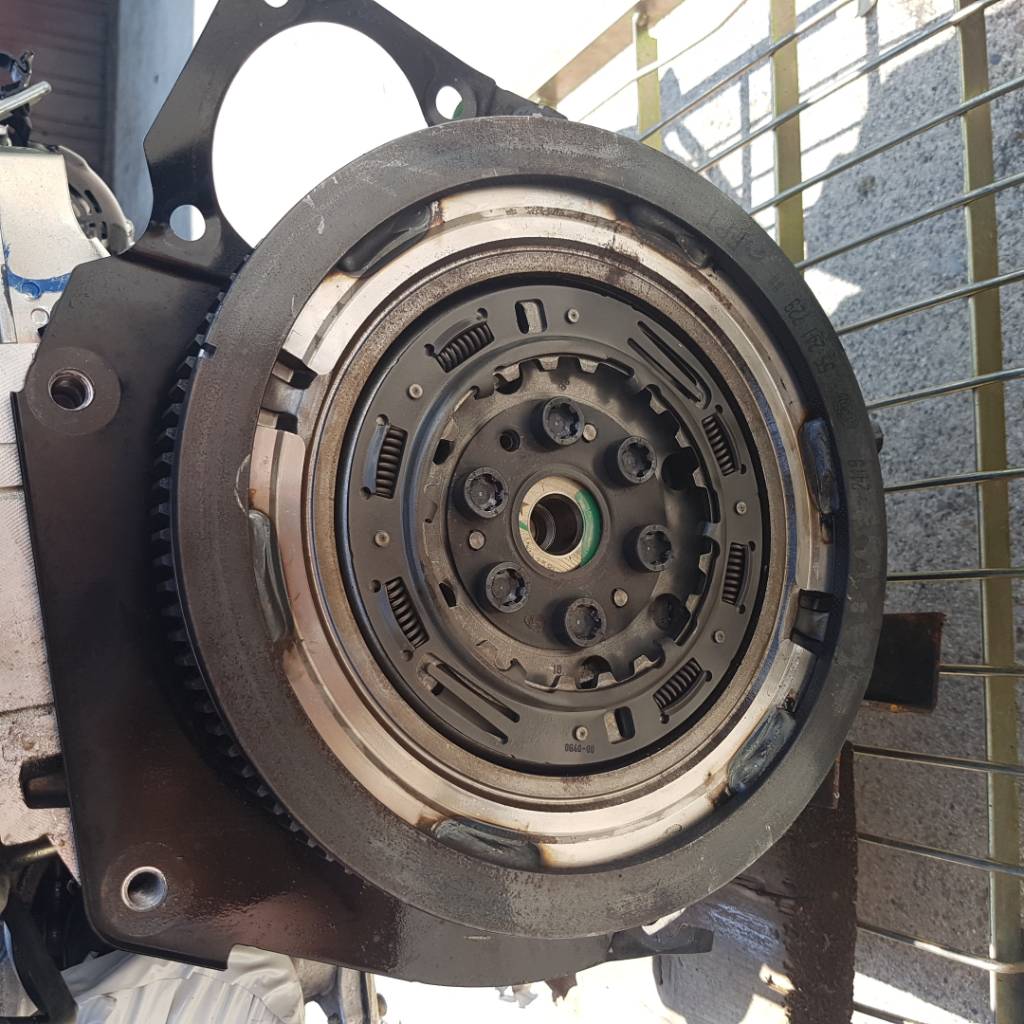

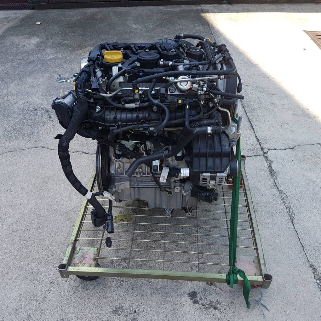

fai le foto ai 4 lati, per vederlo nudo

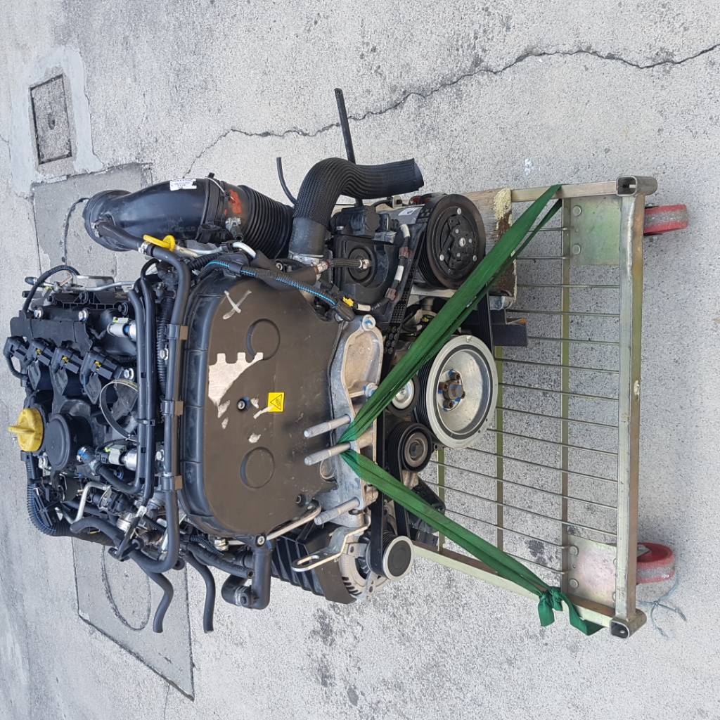

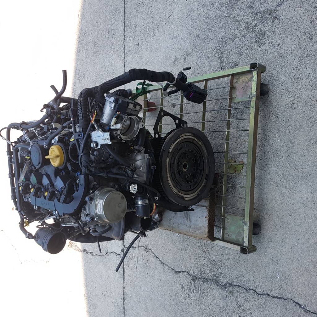

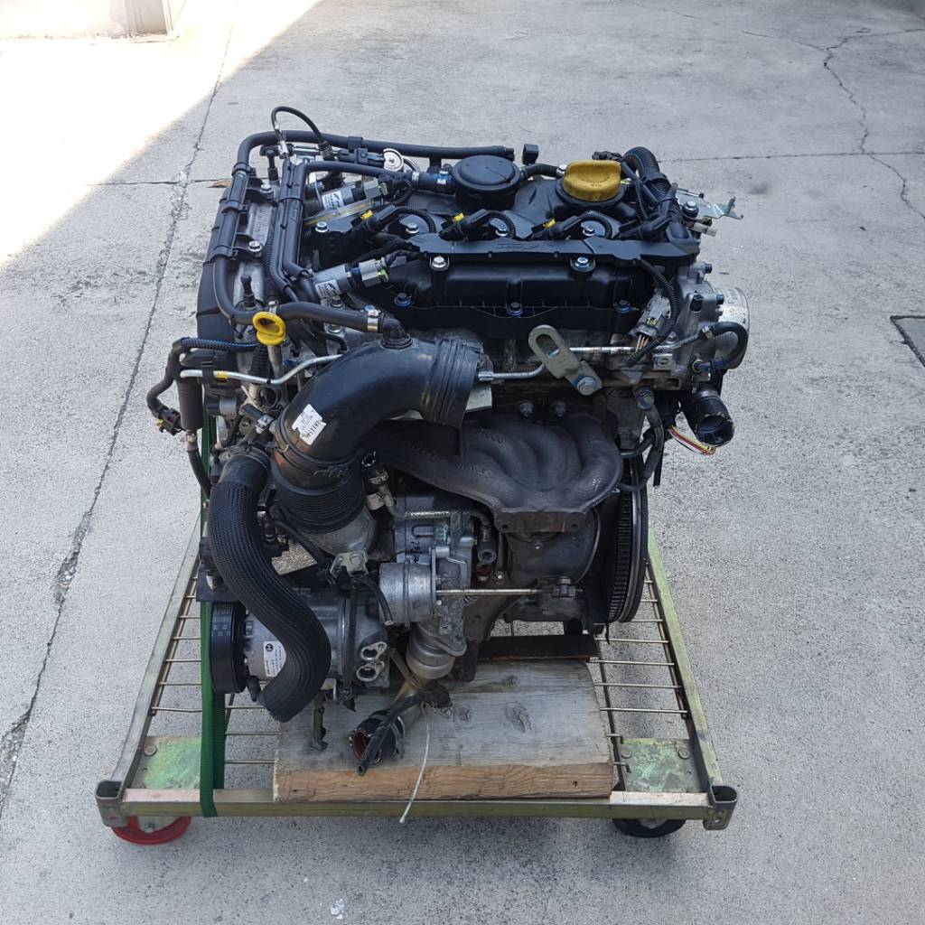

Sono motori che hanno girato solo al banco prova .. il costo è ottimo il mio fornitore ne ha ancora qualcuno da piazzare ..
Se qualcuno è interessato mi scriva in pm
Contando che sono completi di tutto .. turbina sensori ecc tutto ..
Interessante quindi non hanno mai circolato.

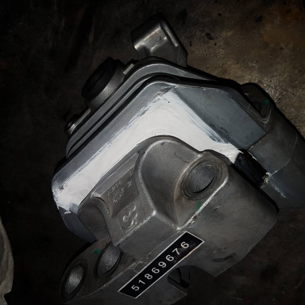

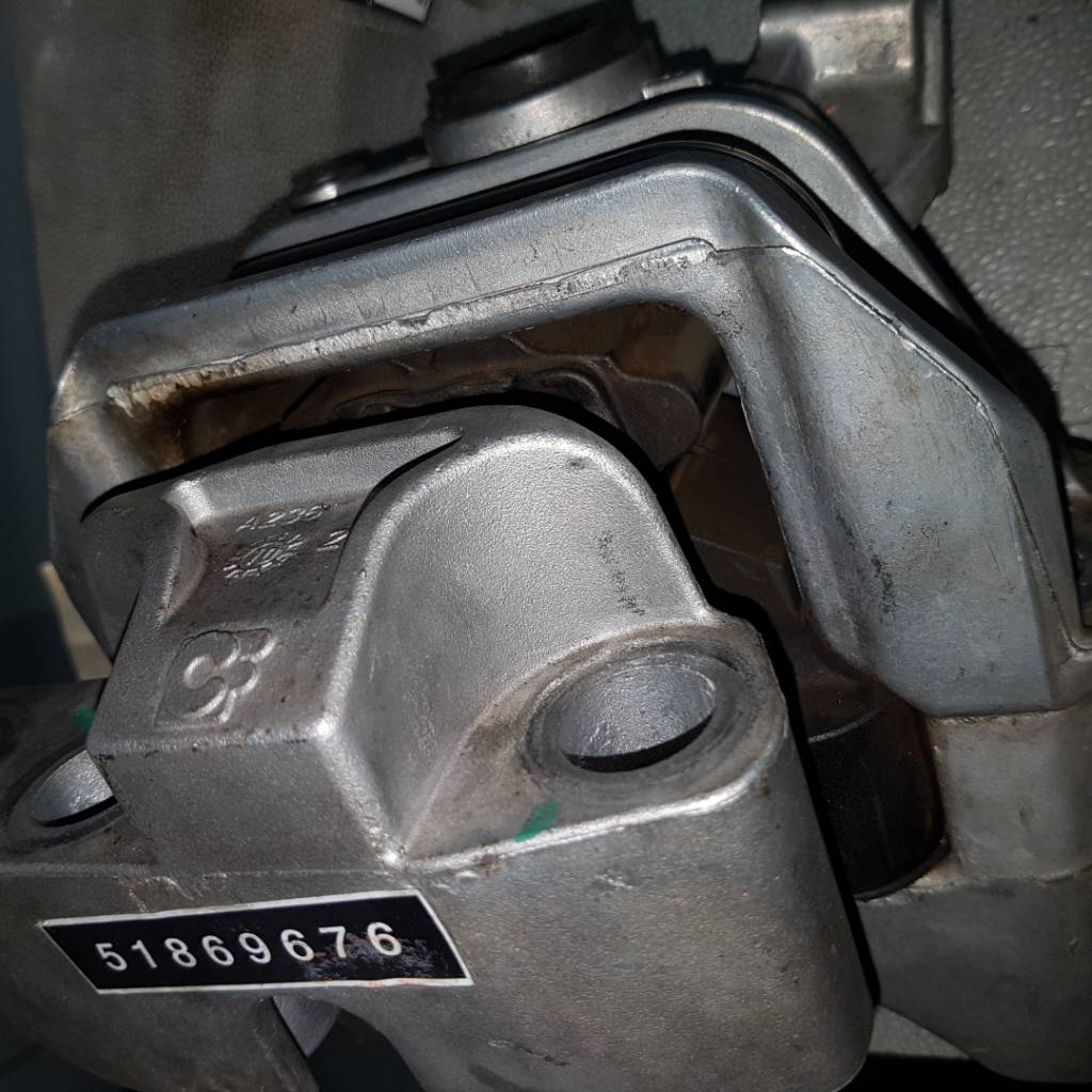

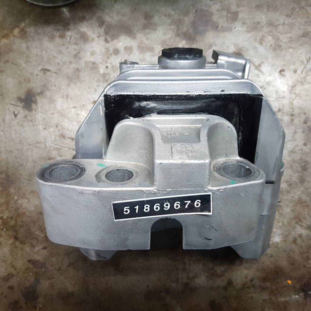

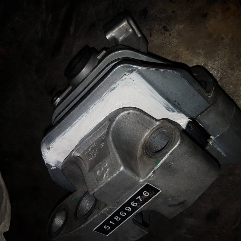

Sempre al opera .. supporti motori rinforzati con silicone] poliuretano per evitare la torsione del motore sulla scocca .. adesso li farò tutti e 3 . ..
Siccome la powerflex non ha preso in considerazione la nostra auto li faccio io[emoji14] questa è la giusta via di mezzo tra farli da pista senza smorzatore E stradali che il motore ha molto gioco .. sicuramente qualche vibrazione in più si sentirà . Ma migliorerà anche il fastidioso rumore di stock quando ai aggancia la frizione ai cambi marcia è la fluidità .

Che fortuna averti qui nel club

La cosa bella di questa cosa è che si può fare anche sui bracci sospensione . Così da diminuire i giochi dell braccio sotto sforzo . È non è roba da poco
