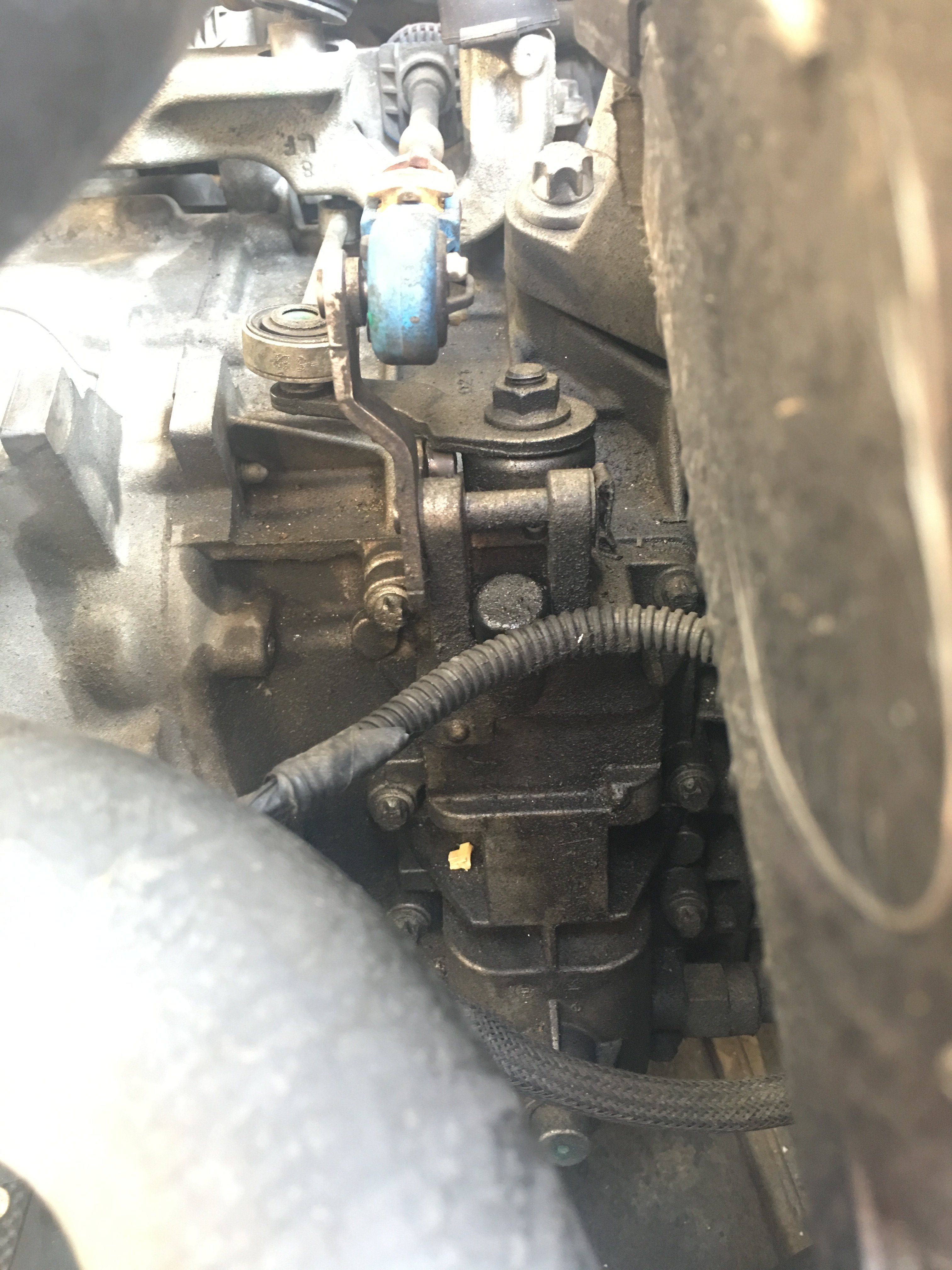

No ma posso farle, dopo provo. Ti suona strano?
#22
Se non l hai mai smontata si strano che perde da quella guarnizione ...
#23
Effettivamente guardando ora vedo una trasudazione solo qui.
Il resto perfettamente asciutto ma ieri hanno pulito tutto. La terrò sotto controllo.
#24
Li è molto piu probabile che perda il castelletto delle marce . Lava tutto fai dei km e poi valuta ..

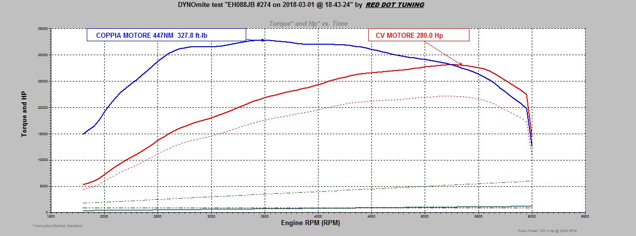

Cavolate ma hanno portato via parecchio tempo, in ogni caso, fatto tagliando completo, mappata e finalmente ritirata. Siamo andati a provarla al banco ieri sera e sono venuti fuori 280cv e 430 Nm e ci siamo dovuti limitare perché altrimenti iniziava a slittare la frizione. Appena mi gira la rullata la posto qui sul forum.
Devo dire che al di là dei numeri sono davvero molto contento di come viaggia ora la vettura, davvero brillante a qualunque regime e con un allungo finalmente da motore benzina con il limitatore ora regolato a 6600 giri/min.
La potenza massima in ogni caso è dalle parti dei 6000 giri e la coppia è attorno oltre i 400 Nm costanti per gran parte della zona intermedia di funzionamento del propulsore. Sembra di avere una marcia in meno, in sesta è assurdo come riprende ora già poco sopra i 1500 giri! Come ho detto al mio preparatore, sembra di guidare un diesel da 6500 giri....
Vi aggiornerò appena possibile con la rullata.
