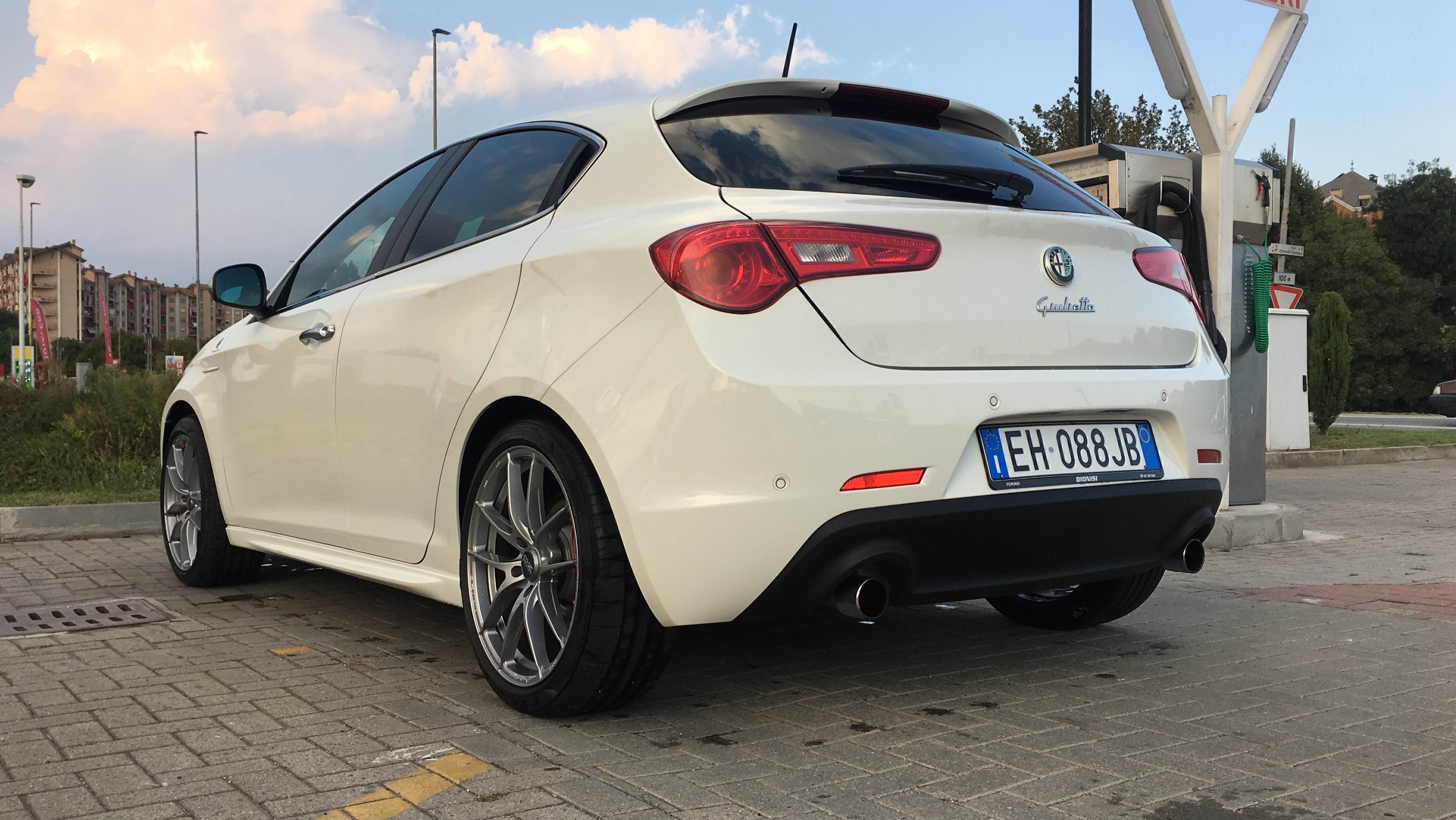

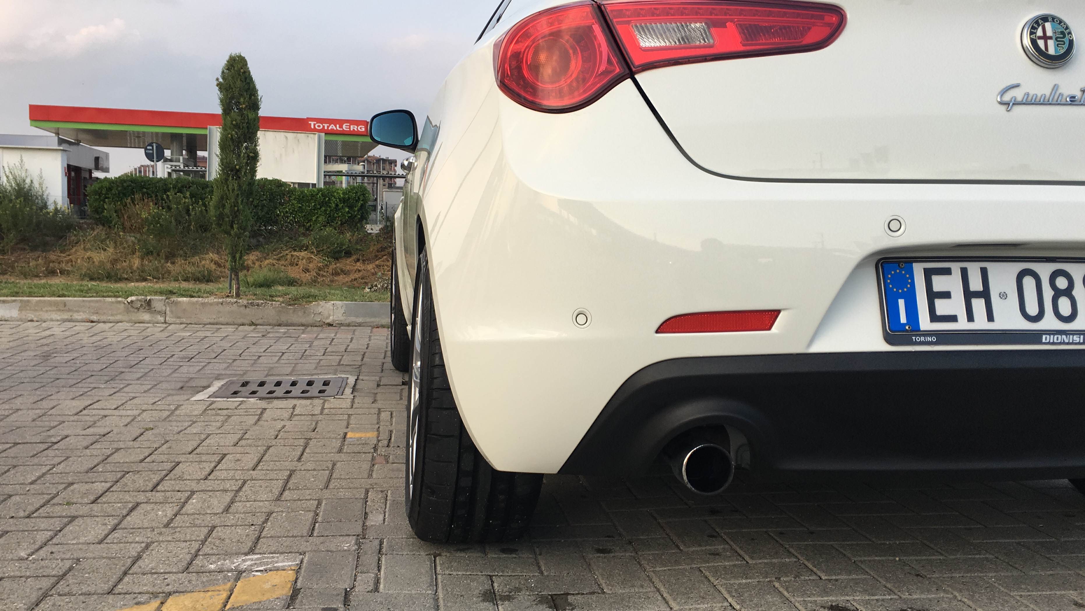

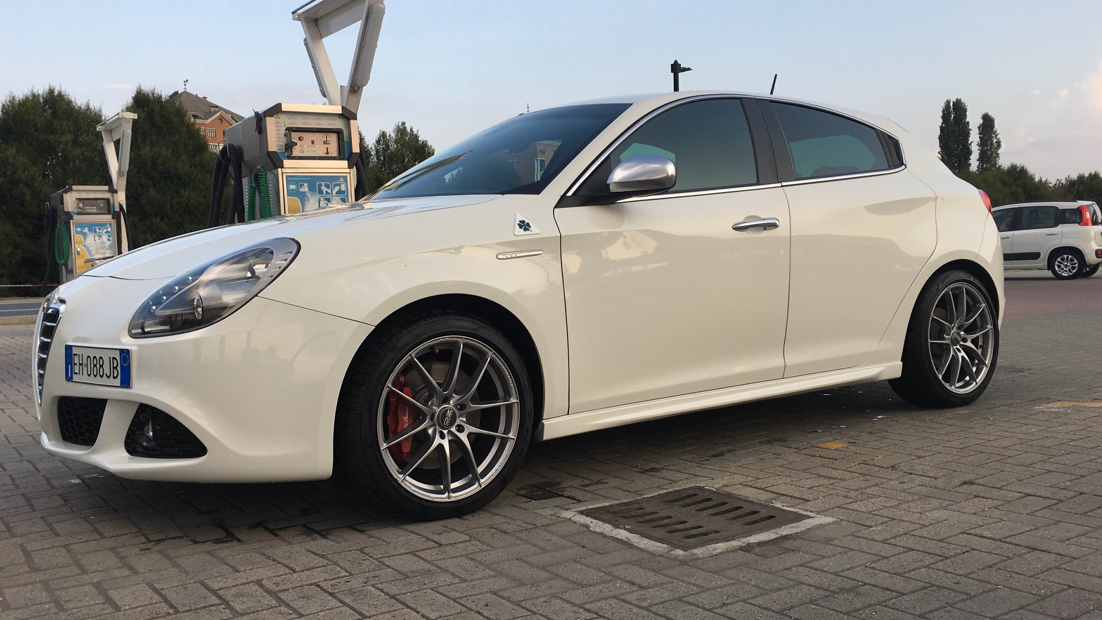

I cerchi sono degli OZ Leggera HLT 8x18 ET38
Premessa, OZ non li da compatibili con Giulietta con impianto Brembo e vi spiegherò perché.
1. Nonostante l’ET la razza del cerchio tocca con la pinza, non è assolutamente possibile montarli senza mettere distanziali.
2. Il distanziale deve essere MINIMO di 10 mm, così facendo ho a dirt tanto 2 mm di luce tra razza e pinza
3. Con distanziali da 10 mm non riuscite più a centrare la ruota in quanto la boccola non riesce a prendere il mozzo. Bene, niente paura, smontate le boccole, le limate quanto basta per riuscire a metterle al contrario e riuscirete a montare i cerchi.
Totale assenza di vibrazioni, sono contentissimo, la macchina, complice anche il minor peso dei cerchi, sembra essere più scattante e reattiva, inoltre ha meno rollio di prima e la trovo più stabile.
Per l’estetica, soggettiva, lascio parlare le foto. Io sono soddisfattissimo.
