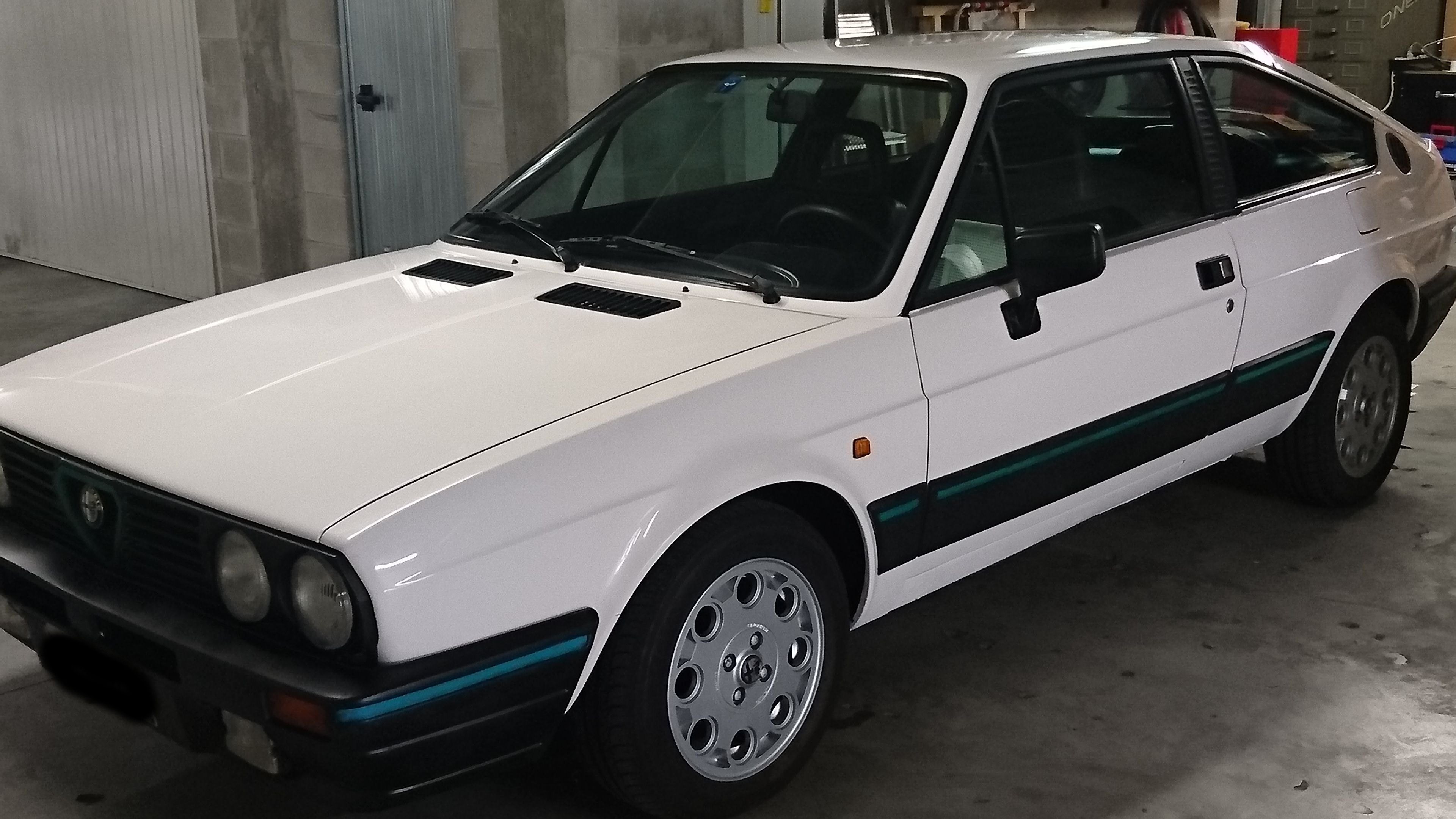

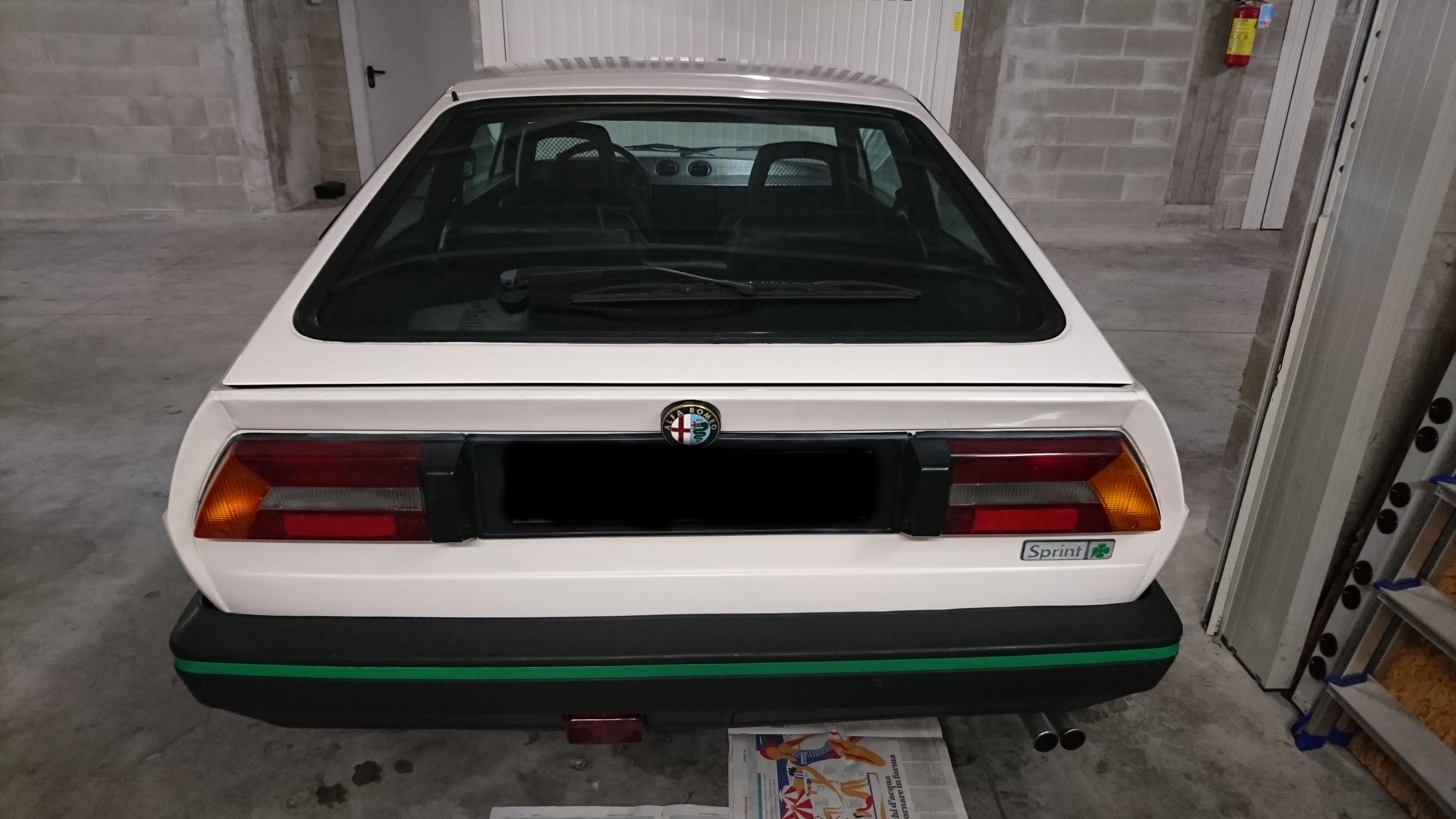

a giugno 2017 non ho resistito di fronte a questa ragazzina del 1985, è una seconda serie quindi fascioni in plastica (mooolto anni '80) e motore 1.5 con due carburatori doppio corpo Dell'Orto DRLA36 per 105CV.
Da inesperto si presenta abbastanza bene, ma perfettibile...Visualizza allegato 155211 Visualizza allegato 155212 Visualizza allegato 155213 Visualizza allegato 155214 Visualizza allegato 155215

Gran macchina , è il modello che quando avevo 18 anni mi aveva fatto
innamorare di Alfa Romeo ma a papi non stava bene :(
