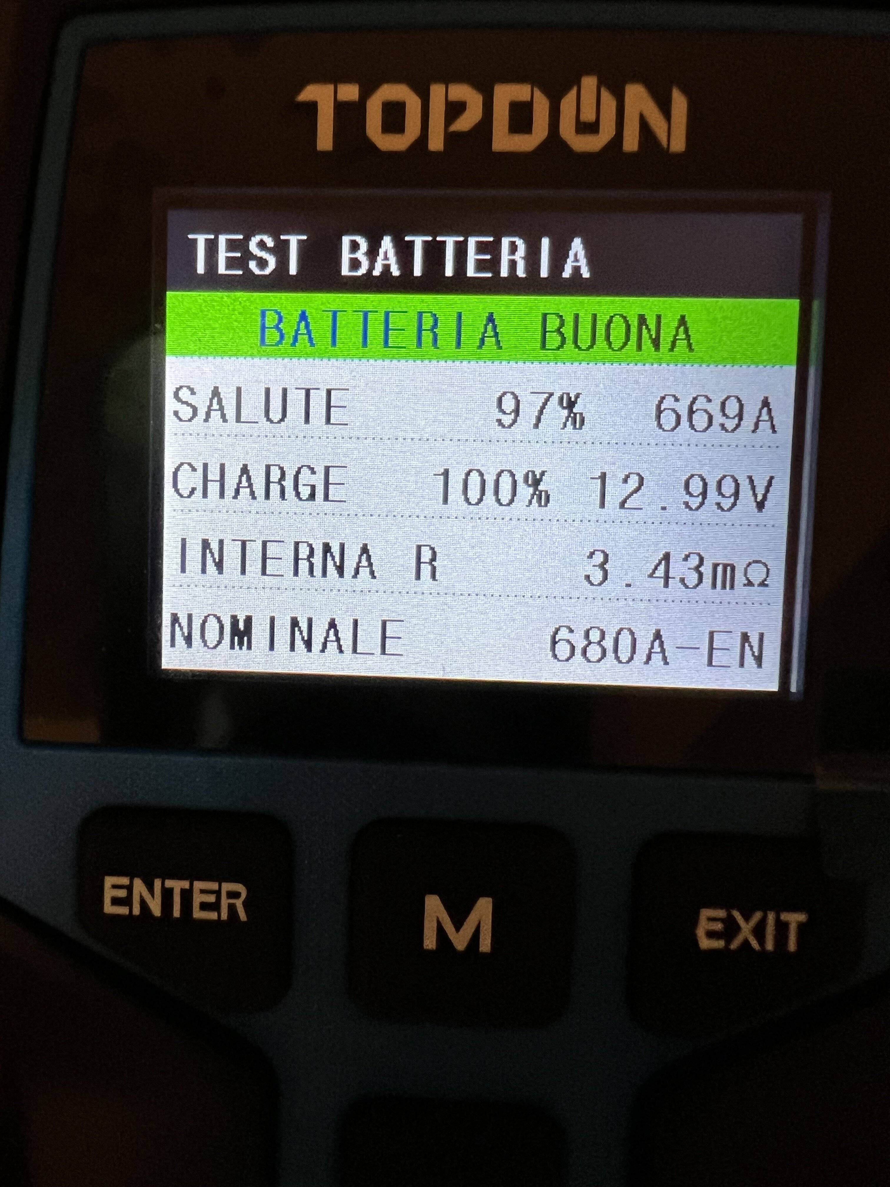

Se è una 680A come fa ad avere uno spunto di 780? Sicuro che non sia una 800A? Giurerei che quando hanno cambiato in garanzia la batteria della mia Giulia il concessionario mi abbia montato una 800. Infatti anche la mia dopo 4 anni da uno spunto circa come il tuo (anche io la ricarico ogni tanto).
Le batterie pienamente efficienti hanno uno spunto più alto del dichiarato. La mia è una 680A

giusto per contestualizzare la mia prossima affermazione, premetto che con le batterie ho esperienze lavorative per un periodo di circa 10 anni... quegli strumenti che immagino abbiate danno un'idea teorica della corrente di spunto realizzabile, sulla base della misurazione a riposo di valori della batteria ma non realizzano una prova reale; hanno una affidabilità parziale nel senso che se indicano un valore scadente la si può buttare senza dubbi, se restituiscono un valore buono non è una garanzia. A mio avviso ritengo più interessante, con un tester che memorizza i picchi, misurare il punto di minima del voltaggio durante un avviamento a freddo.
Sì, anche io non so se questi strumenti siano perfettamente affidabili, comunque anche il concessionario valuta la percentuale di efficienza della batteria misurando il CCA e credo che usi uno strumento simile, anche se sicuramente più professionale. Misurare il punto di minimo voltaggio all'avviamento è sicuramente un'altra prova valida e anche semplice perchè basta un voltmetro. Io (che sono malato) lo misuro con un altro apparecchietto che è sempre collegato alla batteria e colloquia via bluetooth con il cellulare.
Avevi ragione, ho misurato con uno strumento più affidabile e lo spunto è leggermente inferiore al dichiarato
