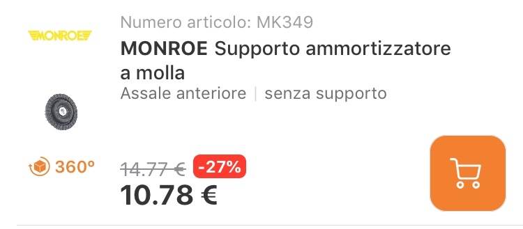

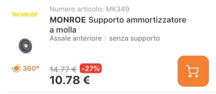

Marca Monroe:
Supporti Anteriori: 12 euro l'uno
Supporto ammortizzatore a molla MONROE MK349 senza supporto — Acquistare ora!
Supporti posteriori: 24 euro l'uno
Supporto ammortizzatore a molla MONROE MK200 senza supporto — Acquistare ora!

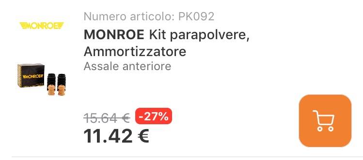

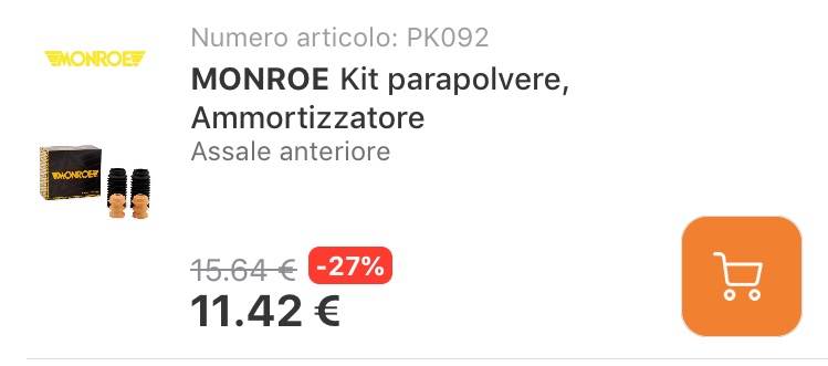

Tamponi e parapolvere:
Anteriori kit da 2:
Amazon:
https://www.amazon.it/dp/B00AH4KQ9O/?tag=alfauto-21
Autodoc 13 auro
Kit parapolvere, Ammortizzatore MONROE PK092 — Acquistare ora!

Confronto ai supporti comunicati da te della Ipercom che non sono della Monroe si risparmia 45 euro su Amazon o su Autodoc rispetto che su Ebay
Confronto ai tamponi e parapolvere da te citati, su Amazon e Autodoc si risparmiano altri circa 25 euro rispetto che su Ebay
