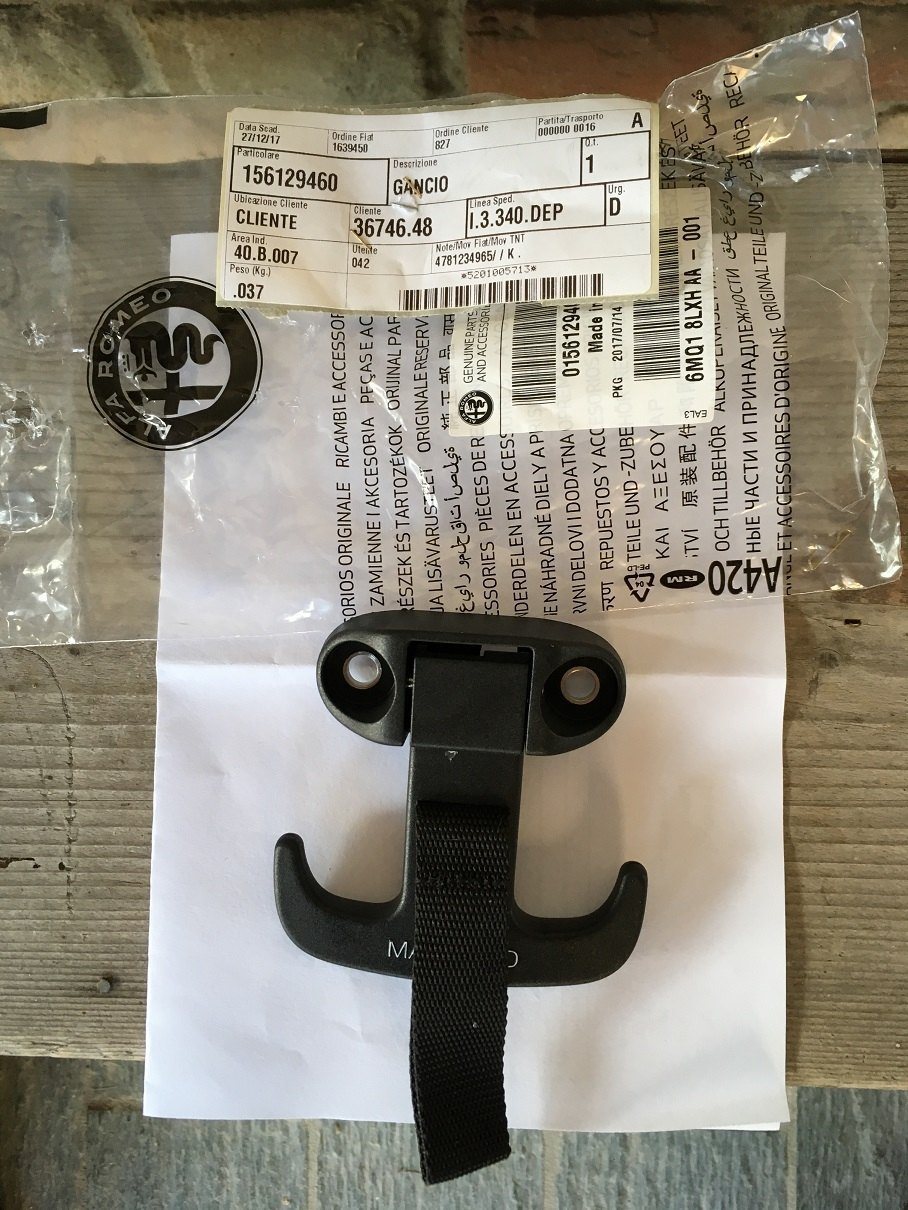

Tra l’altro, qui sul forum si parlava tempo fa della mancanza di un gancio per le borse nel cofano. Rovistando su quel sito, ho visto che esiste un elemento con 2 ganci per le borse più una fettuccia per infilare a sua volta un gancio. Chissà dove va montato
Lo dicevo io....dove starebbe questo gancio?
Gancio appendiborsa cod. 156129460. sui 24 € ivato. Eper lo riporta come valido per Super, Super Plus, Veloce e Quadrifoglio Verde (Verde? sul sistema ufficiale ricambi Alfa???:confused:). Chissà per quali mercati?
Mi sembra di aver visto dei fori filettati sul cielo del bagagliaio, più o meno sotto il terzo stop.
Appunto ci avevo visto bene io... c'è la predisposizione....con fori filettati proprio verso il centro sotto la cappelliera avevo postato pure le foto...solo che i Italia veniamo considerati a merda....e non lo mettono ovviamente....gr tristezza come se noi la spesa non la facessimo...mha

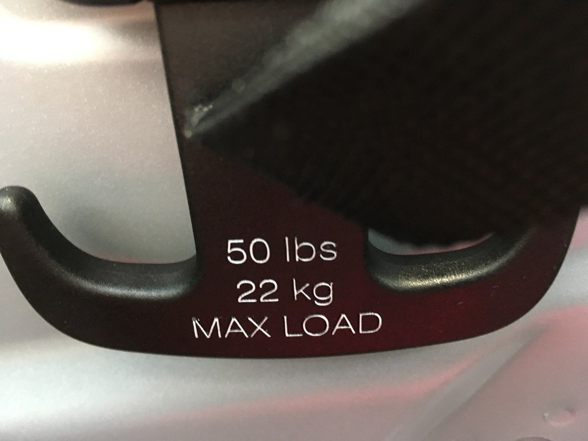

Gancio appendiborsa montato: lavoro di 2 minuti! Il gancio è fatto bene, ha due uncini laterali. La cinghietta che pensavo servisse come ulteriore aggancio ha la funzione di agevolare la discesa del gancio in quanto c'è una mollettina che lo solleva andando a scomparsa! Si posiziona in un nano secondo in quanto è dotato di un incastro di plastica che lo fissa al cielo del baule (appena sotto lo stop centrale) che rende semplicissimo avvitare le viti di blocco (che non ho acquistato in conce in quanto ne ho svariate misure); ho usato le stesse viti che ho utilizzato per i ganci di ancoraggio, nr. 2 viti testa svasata a brugola Ø6x16 (6 è il diametro del filetto e 16 mm la lunghezza) Allego foto:
Visualizza allegato 156308 Visualizza allegato 156309 Visualizza allegato 156310 Visualizza allegato 156311
