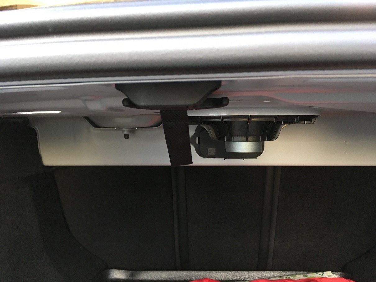

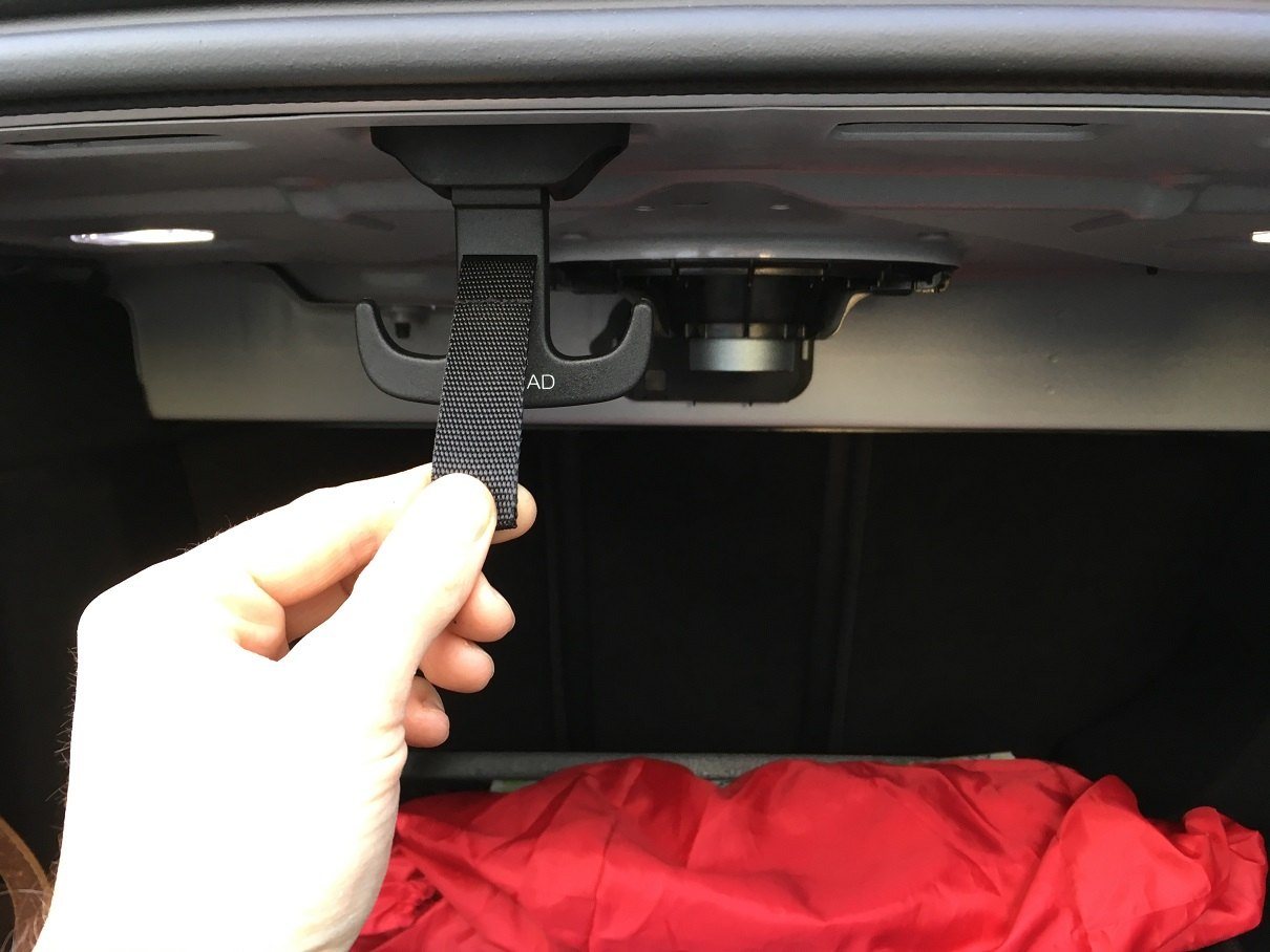

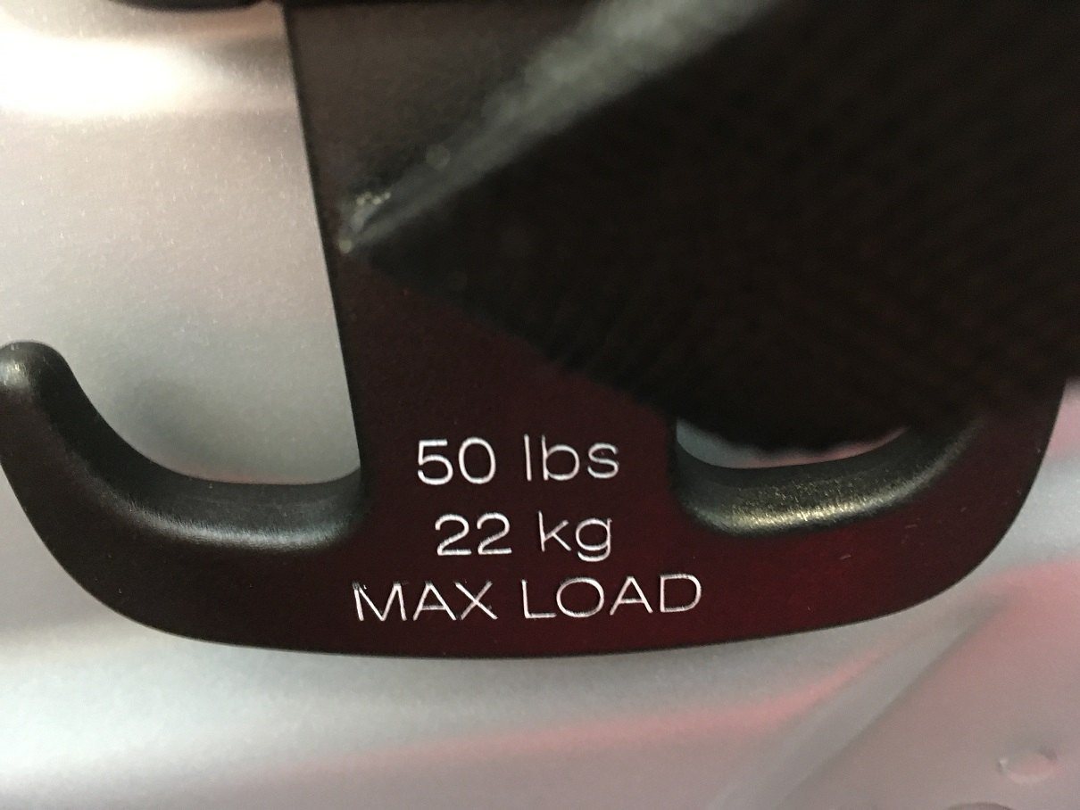

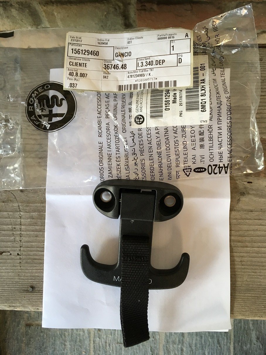

Gancio appendiborsa montato: lavoro di 2 minuti! Il gancio è fatto bene, ha due uncini laterali. La cinghietta che pensavo servisse come ulteriore aggancio ha la funzione di agevolare la discesa del gancio in quanto c'è una mollettina che lo solleva andando a scomparsa! Si posiziona in un nano secondo in quanto è dotato di un incastro di plastica che lo fissa al cielo del baule (appena sotto lo stop centrale) che rende semplicissimo avvitare le viti di blocco (che non ho acquistato in conce in quanto ne ho svariate misure); ho usato le stesse viti che ho utilizzato per i ganci di ancoraggio, nr. 2 viti testa svasata a brugola Ø6x16 (6 è il diametro del filetto e 16 mm la lunghezza) Allego foto:
Visualizza allegato 156308 Visualizza allegato 156309 Visualizza allegato 156310 Visualizza allegato 156311
