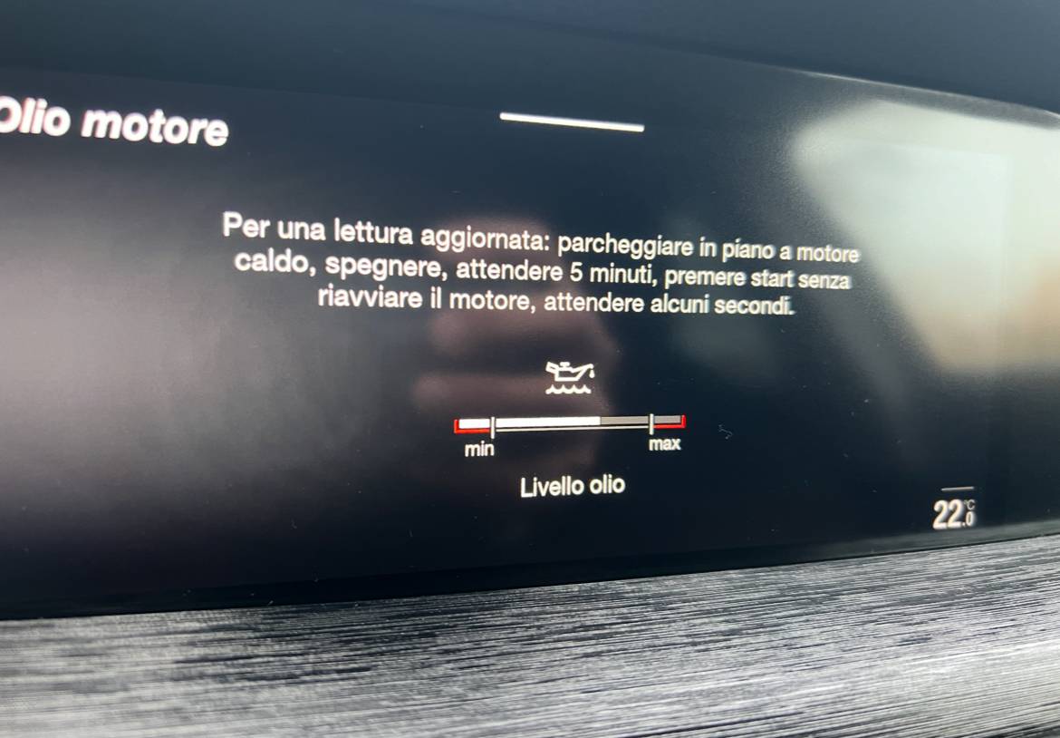

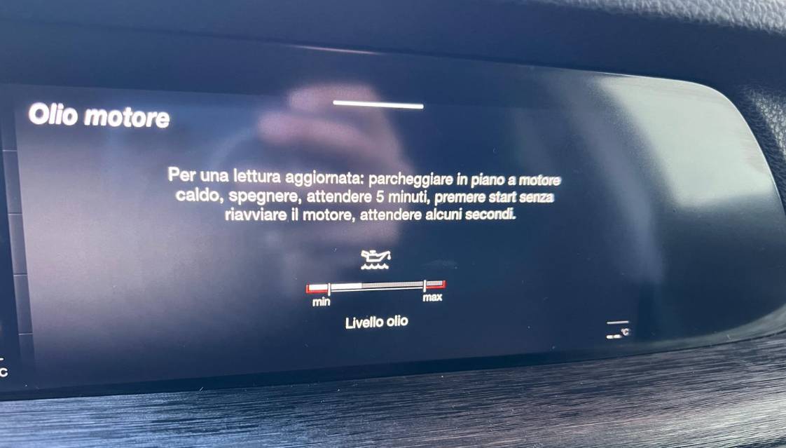

Buongiorno a tutti. Oggi mi sono accorto di una cosa strana. Appena ritirata l’auto, il livello olio motore era leggermente superiore alla prima tacca, mentre dopo aver percorso circa 2000 km il livello é aumentato da solo. É normale una cosa del genere? Allego foto per rendere meglio l’idea.

Stessa cosa a me dopo che sono uscito dall'officina per tagliando, dopo un mese tornato tutto ok. Comunque controlla sempre se ci sono perdite in giro, per sicurezza.
Perdite di che tipo? La cosa strana é che sia aumentato da solo..
Il sensore ogni tanto da i numeri, in più o in meno, ecco perché dicevo controlla se ha perdite. A me lo ha fatto dopo un tagliando, quindi appena rabboccato tutto, andava anche in zona rossa in basso , ma dopo un mese tutto ok da solo. Non so che auto hai, la mia del 2019 non ha asta controllo olio.
