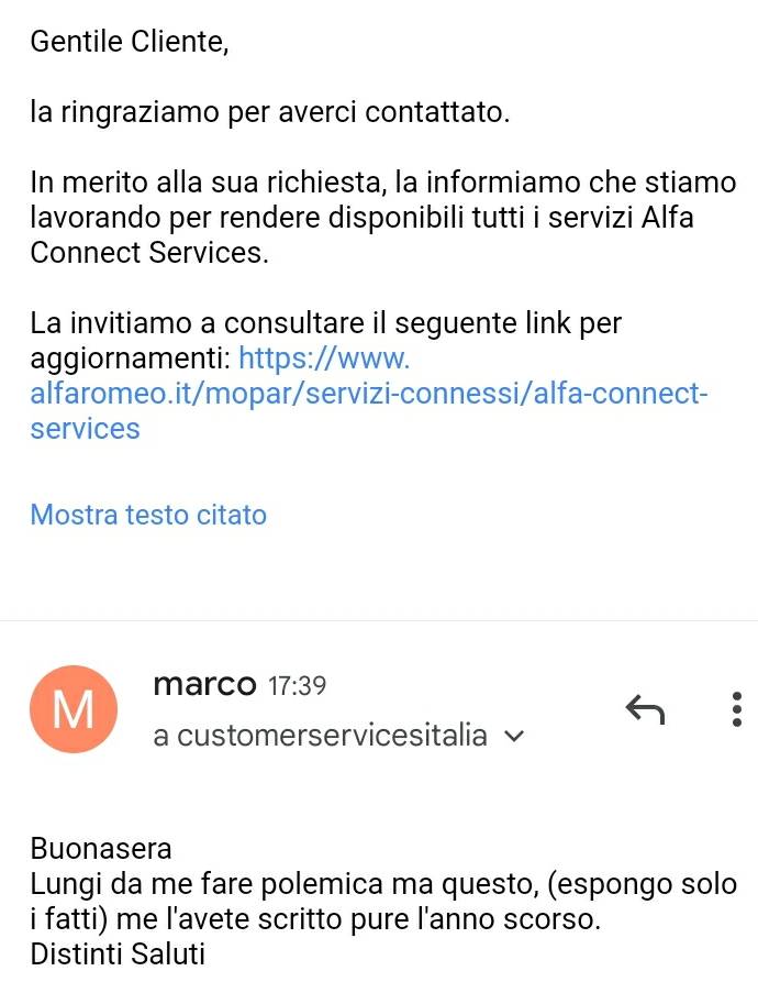

Allego quanto mi è stato scritto dal costumerservices in relazione al My navigation con inevitabile risposta. Va be....... malgrado il disservizio se i problemi fossero sempre questi ci metterei una firma.
Pure io ho contattato via chat il servizio clienti:
( 13m 7s ) Marco: Send&Go non funziona: l'app conferma l'avvenuto invio ma all'auto non arriva niente
( 14m 40s ) Operatore: verifico
( ( 20m 3s ) Operatore; ho verificato con il reparto dedicato
( 20m 26s ) Operatore: ci stanno lavorando in quanto la funzionalità al momento non è attiva
( 21m 25s ) Marco: quindi cosa devo fare? Solo aspettare e sperare?
( 21m 29s ) Operatore: esatto
( 21m 37s ) Operatore: al momento non abbiamo tempistiche
