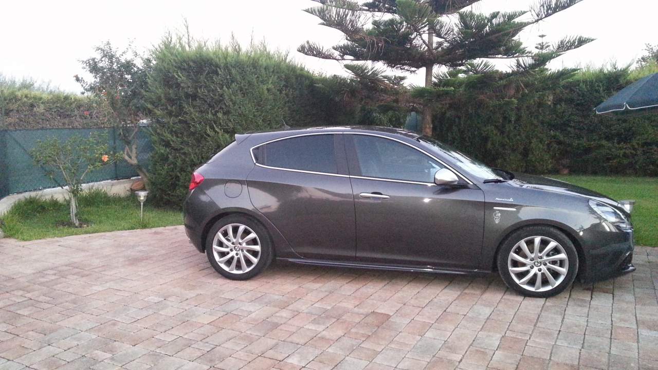

Ciao io ho la tua stessa motorizzazione con sportpack..ho fatto montare le molle Eibach pro kit..ottima soluzione..ad oggi nessun problema ed e' migliorata tanto.
Per quanto riguarda l'abbassamento calcola 3 cm sull'anteriore e qualcosa di meno sul posteriore...comunque il giusto per non toccare ovunque..;). 20130811_200617.jpg

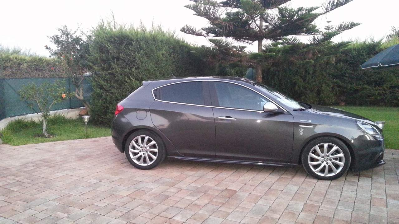

Per quanto riguarda l'abbassamento calcola 3 cm sull'anteriore e qualcosa di meno sul posteriore...comunque il giusto per non toccare ovunque..;).Visualizza allegato 107538
Molto bella... complimenti. ?. Con l'assetto cambia molto l'estetica.... però io nn posso vedere queste cose.... troppe modifiche ho in mente :)

grazie per la risposta e per la foto se vdei qui la mia : https://forum.clubalfa.it/sospensioni-assetto-sterzo/46022-assetto-sportivo-sportpack-19.html capisci il perchè della mia domanda e del dubbio che mi assale

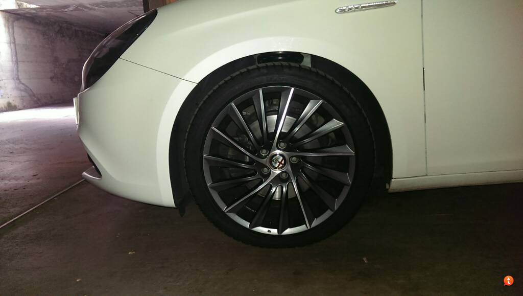

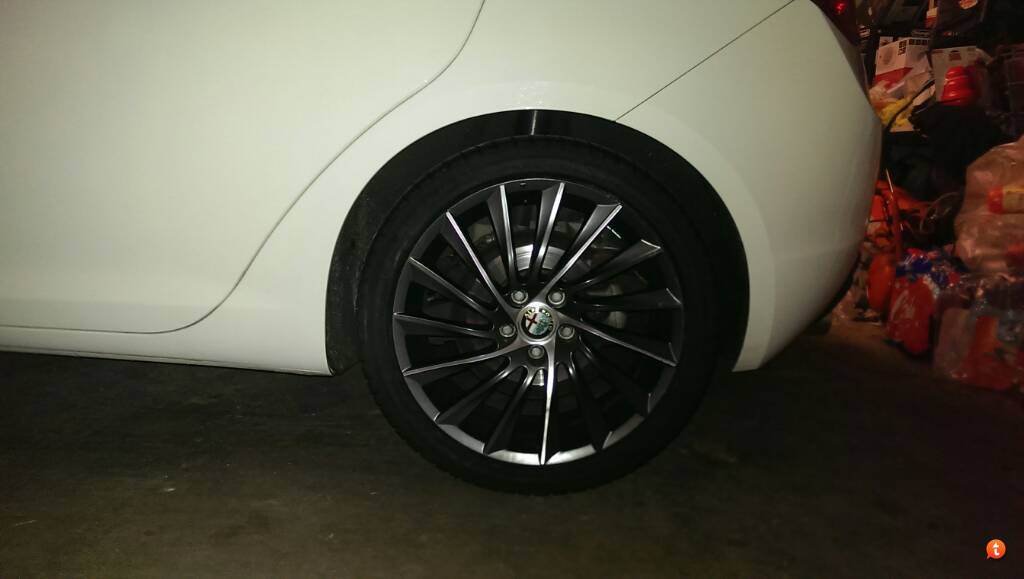

Questa è la mia con molle eibach...
Davanti passano due dita scarse.. dietro poco più di due dita

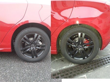

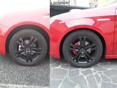

Ciao a tutti.. Io per la mia ho scelto molle H&R.. vi propongo due belle foto di confronto tra prima e dopo ..
( E' una my14.. ancora in versione invernale :) )

Ma hai messo le brembo in aftermarket? Comunque complimenti!

Mmm no, sono le standard colorate, al vedere....

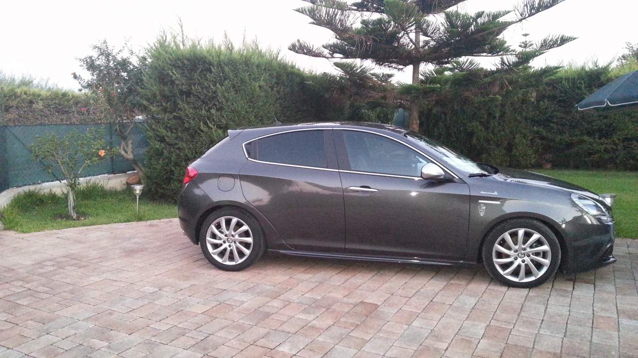

Ciao Marco quanto ti sono venute le molle?
Inviato dal mio Nexus 5 utilizzando Tapatalk
Grazie.. No le pinze sono quelle di serie, ovviamente riverniciate come si deve !!
Per l'assetto mi sono dimenticato di scrivere che all'anteriore l'altezza è passata da 69 a 64,5 e al posteriore da 69,5 a 65.5 ! Un bel abbassamento con queste molle !!

Ciao io le ho pagate su Ebay Euro 170,00...fai attenzione al modello, comunica i dati del libretto al venditore cosi' ti manda quelle giuste, sono Pro Kit di colore rosso.
