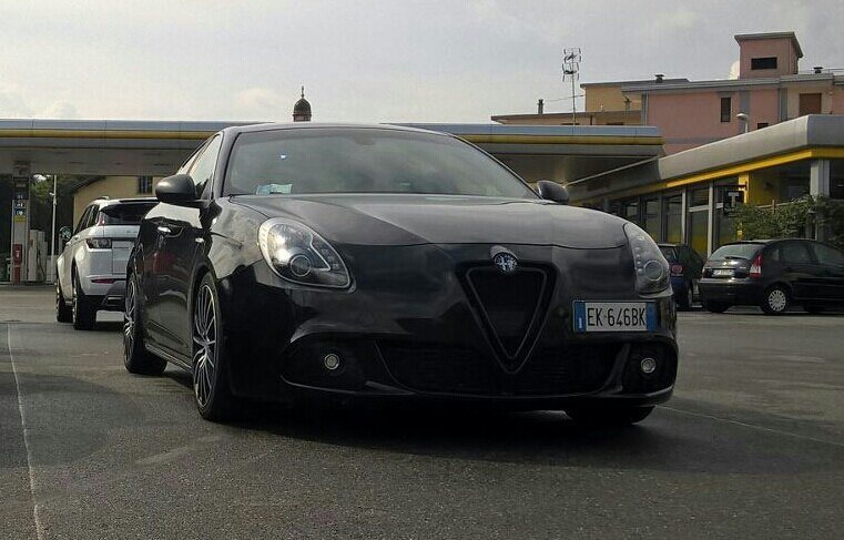

Ciao ho montato un asseto vogtland sulla mia giulietta 2.0 jtdm e non capisco perchè si è abbassata molto davanti e poco dietro.. praticamente sta puntata di muso e l'assetto non è regolare... ho preso quello da -3cm . Ritornare all'assetto originale no perchè era troppo alta.. cosa mi consigliate di fare? pensavo alle eibach qualcuno sa dirmi se abbassano meglio sul diesel ?? grazie.
Re: Alfa Giulietta - Assetto aftermarket
Ciao allora io monto un ghiera ST compreso di molle e ammo e si abbassa tantissimo la mia è un 2.0jtdm 170cv se invece vuoi montare solo molle sappi che ti rimarra sempre inpuntata davanti io ho provato molle eibach h&r e novitec con ammo sport pack poi li ho fatti ritarare e poi non contento ho montato i bilstein b8 ma era diventata troppo dura cmq l'assetto migliore per me è il ghiera uploadfromtaptalk1443657875746.jpg
Calcola che il ghiera annassa dai 35mm ai 55mm davanti e dai 30 ai 50mm dietro

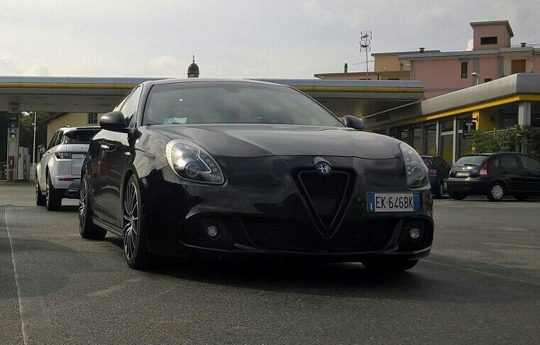

Ciao allora io monto un ghiera ST compreso di molle e ammo e si abbassa tantissimo la mia è un 2.0jtdm 170cv se invece vuoi montare solo molle sappi che ti rimarra sempre inpuntata davanti io ho provato molle eibach h&r e novitec con ammo sport pack poi li ho fatti ritarare e poi non contento ho montato i bilstein b8 ma era diventata troppo dura cmq l'assetto migliore per me è il ghieraVisualizza allegato 118933
Inviato dal mio SM-G900F utilizzando Tapatalk
Com é St ? devo prenderlo anche io
