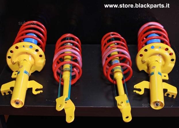

È ora di pensare ad un assetto per la mia Giulietta, per ora mi sto soltanto informando. Il mio preparatore mi ha consigliato, visto l'uso soltanto stradale, del kit Bilstein Eibach B12.
Avrei trovato questo a 795€ s.s. incluse.
Sia come caratteristiche che come prezzo dite che possa andare bene?

Il venditore mi ha contattato dicendomi che la descrizione del prodotto proposto è sbagliata, in realtà le Prokit vengono abbinati ai Bilstein B8, errore di battitura...
Così è più sensato...
