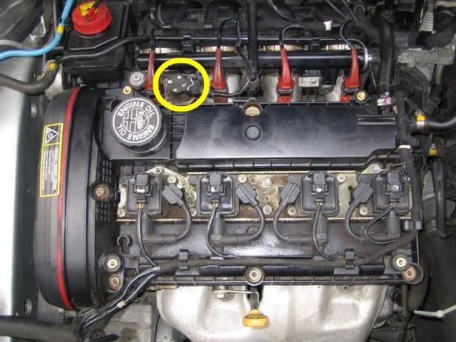

    facendo una piccola manutenzione invernale alla mia piccolina (corpo farfallato ecc. ecc. - ho un problema alla posizione della farfalla), smonto la copertura in plastica del motore e dando un occhiata generale scopro che nella zona dell'attuatore (foto presa on line - quindi ringrazio il legittimo proprietario - ho dimenticato di fare la foto del mio) vi sono diverse perdite olio motore. Non eccessive ma dei piccoli trafilamenti. Smonto quindi il solenoide e vedo che la guarnizione superiore e l'O'ring sono pressochè latitanti.
    Prima di cercare un ricambio ho comunque testato a banco il solenoide e funziona, pero' c'è molto gioco.... quindi in pressione perde; sapete gentilmente se esistono come ricambio queste guarnizioni. Io sui disegni alfa eper non riesco a trovarle.
    Vi ringrazio in anticipo e buona serata

  3. Puliscilo per bene con un po' di benzina e nel montaggio gli metti un po' di pasta nera della wurth

  4. ti ringrazio .......... ci provo
    anche perchè sono due ore che circolo in rete ma nulla di nuovo per le guarnizioni. Solo il pezzo nuovo o usato
    Grazie della tua risposta

  5. Considera che io ho una perdita minima che risale da sotto l'attuatore...a breve dovrei prendere la guarnizione n 2 della foto sopra e fare il lavore che è un casino...

    per il solenoide ho usato la pasta nera come dicevi, è venuto un bel lavoro .........

  7. Se il tutto era ben sgrassato durerà a vita...

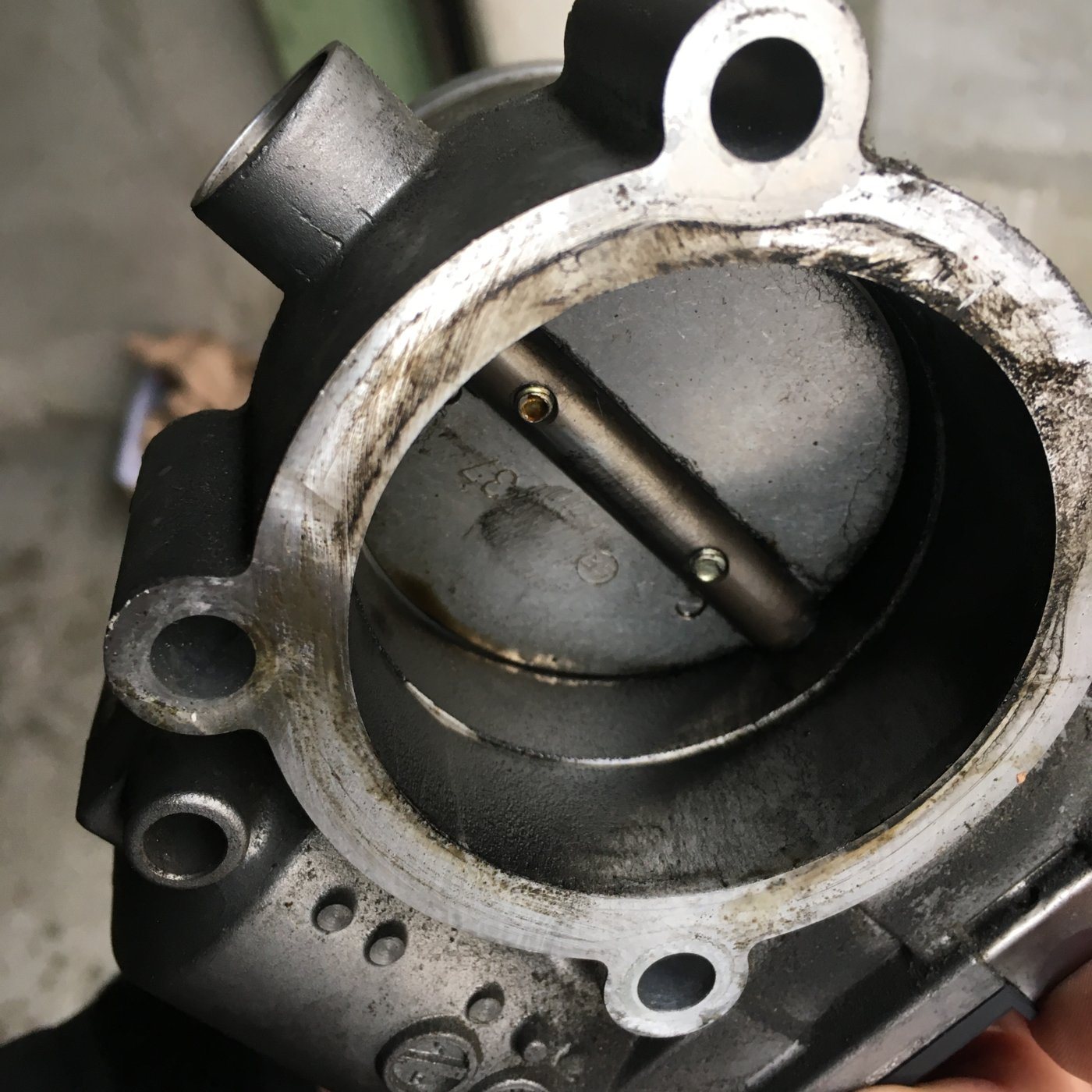

    Vero .... sabato mattina do' bene un occhiata anche alla mia poi ti posto la foto. Guarda il corpo farfallato come era dopo 100.000km foto attuatore vct - Alfa Spider 916 - 3

  9. Io lo pulisco ogni anno quando pulisco filtri ecc.
