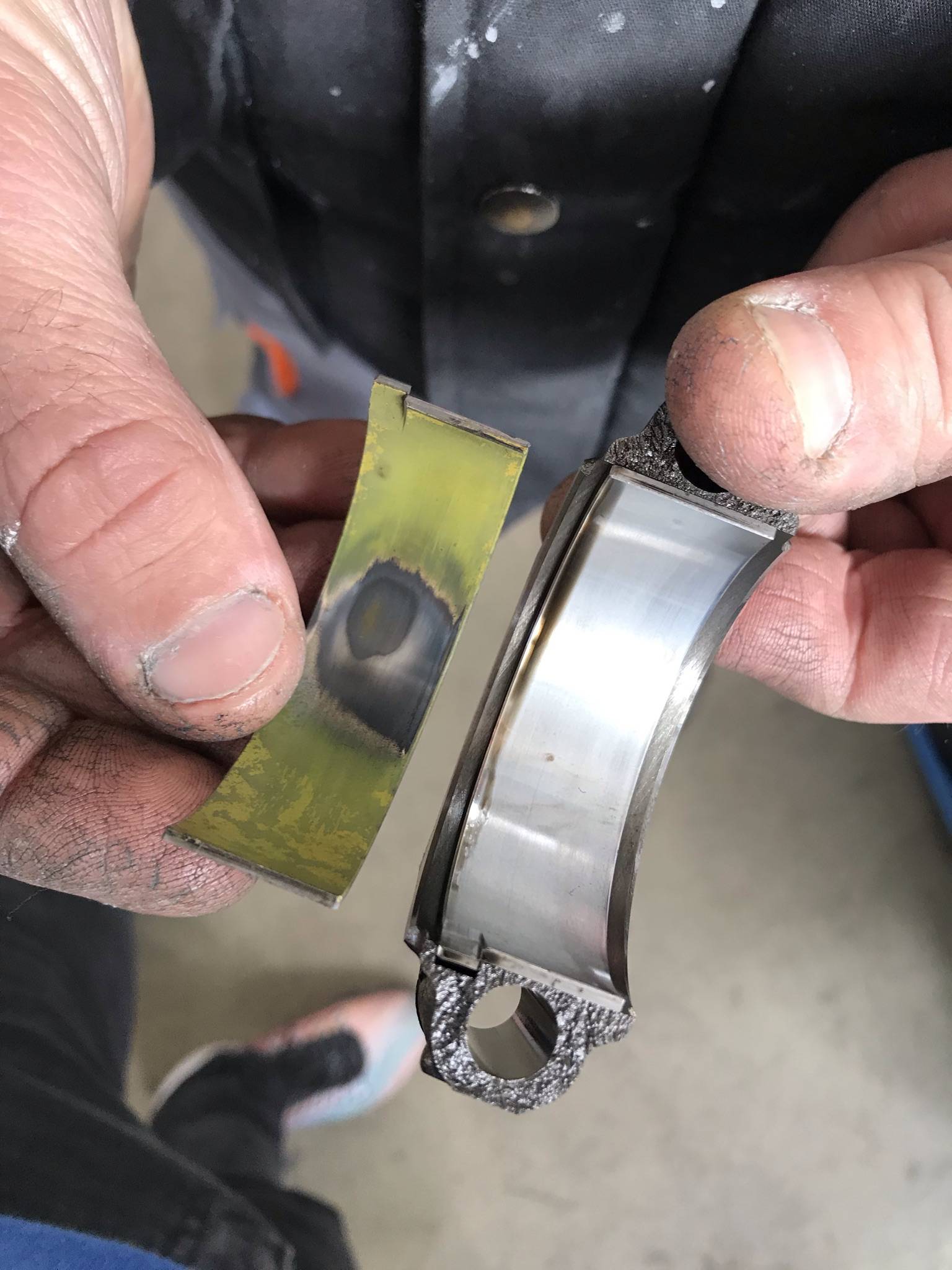

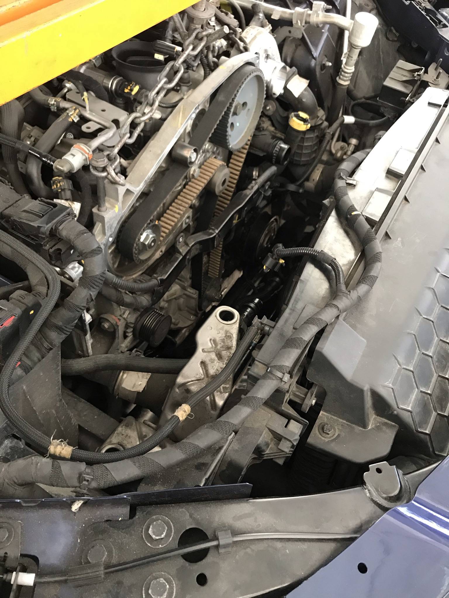

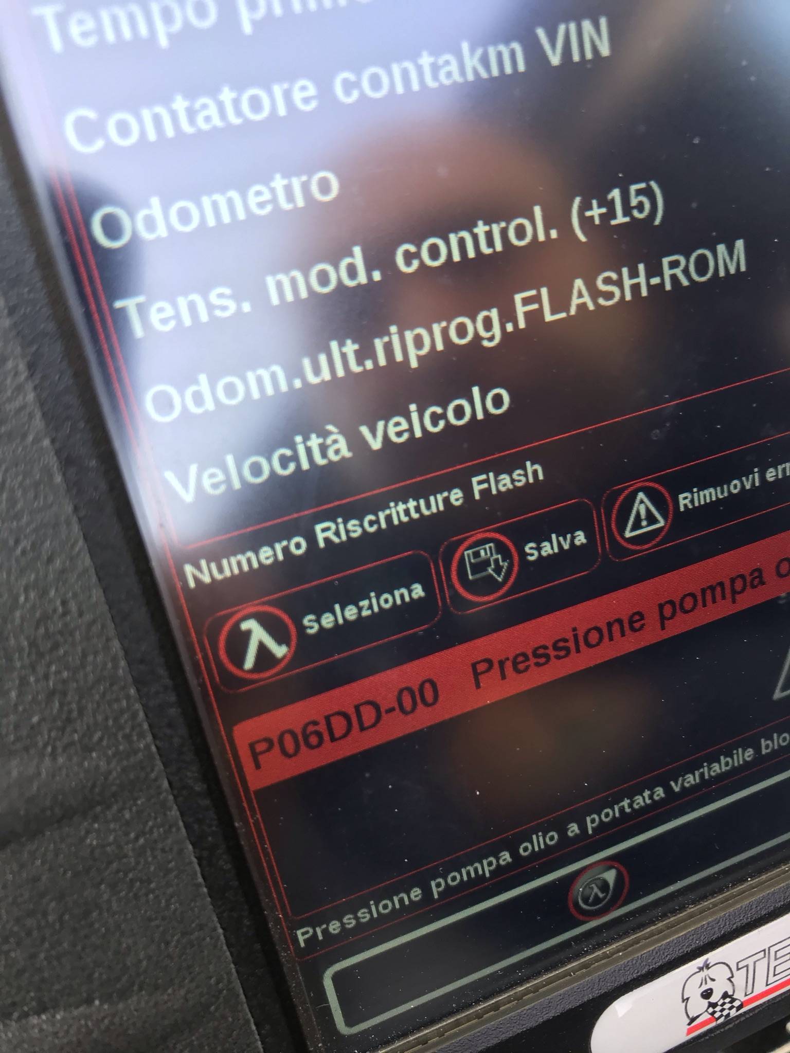

Raga , ho smontato e rimontato 3 pompe olio , cambiato bronzine , fatti l’impossibile e la spia motore con l’errore escono sempre

Io alla fine l'ho portata in un officina ufficiale e mi hanno detto che non è la pompa dell'olio bensì il solenoide della pompa ..che da lo switch alta e bassa pressione

Bisogna cambiare pompa e sensore.
Vi assicuro che è un lavoraccio non da poco.
Bisogna smontare mezza auto.
ciao .tali sostituzioni le hai fatte da solo? gli interventi che hai fatto sono molto sostanziosi per una macchina recente e costosa come la Giulia (che mi piacerebbe acquistare) .la tua che motorizzaione è?spero di non disturbarti.
