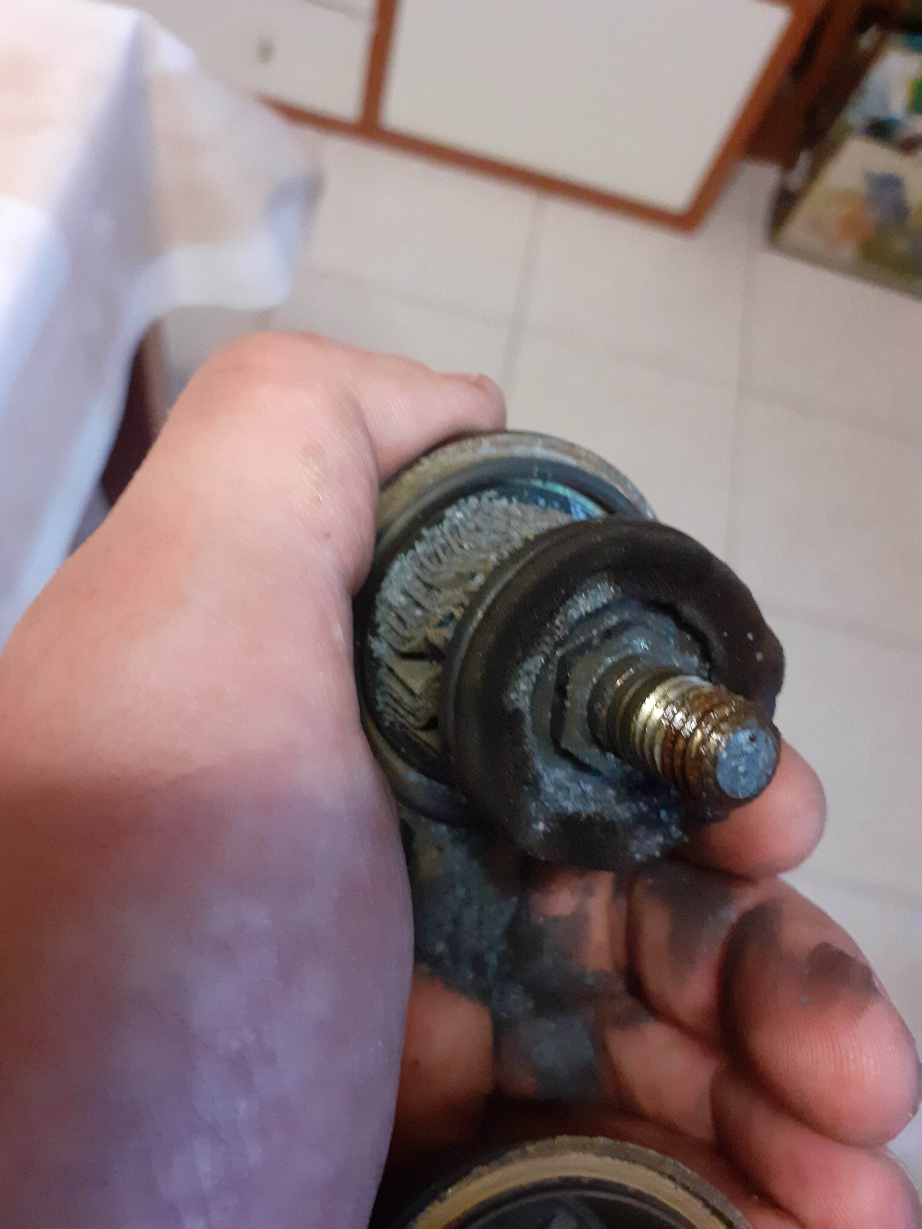

Questo è quello che ho trovato nel filtro dell'elettrovalvola davanti. Quando l'ho aperto m'è presa male. Non oso pensare cosa c'è nel vaporizzatore.
    656.4 KB · Visualizzazioni: 146
Ho anche cambiato la membrana , l'Oring superiore e il gommino dello spillo del vaporizzatore. La membrana non era messa male ma c'era anche lì molto olio, probabilmente quella era stata cambiata qualche anno fa.

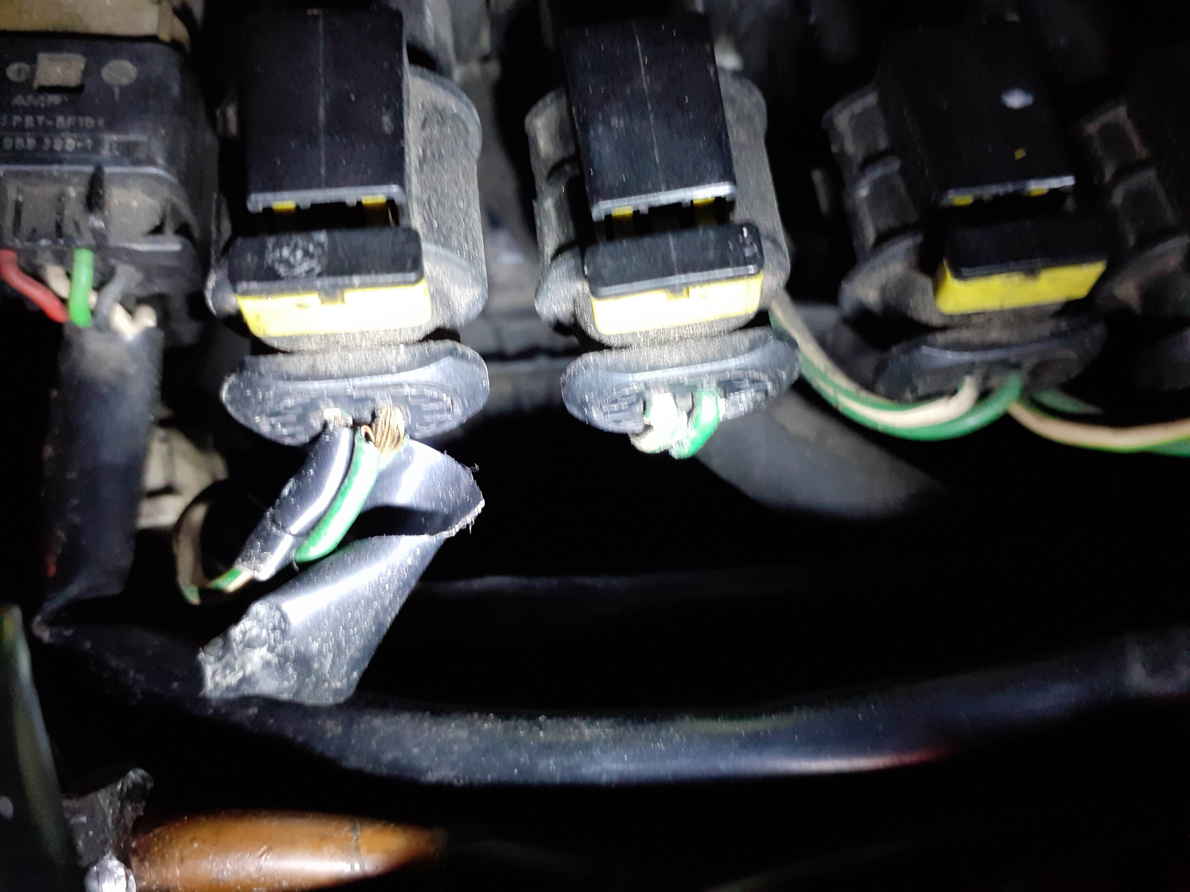

Ho un cavo del connettore dell'inietttore leggermente sbucciato pensi che posa dare fastidio?

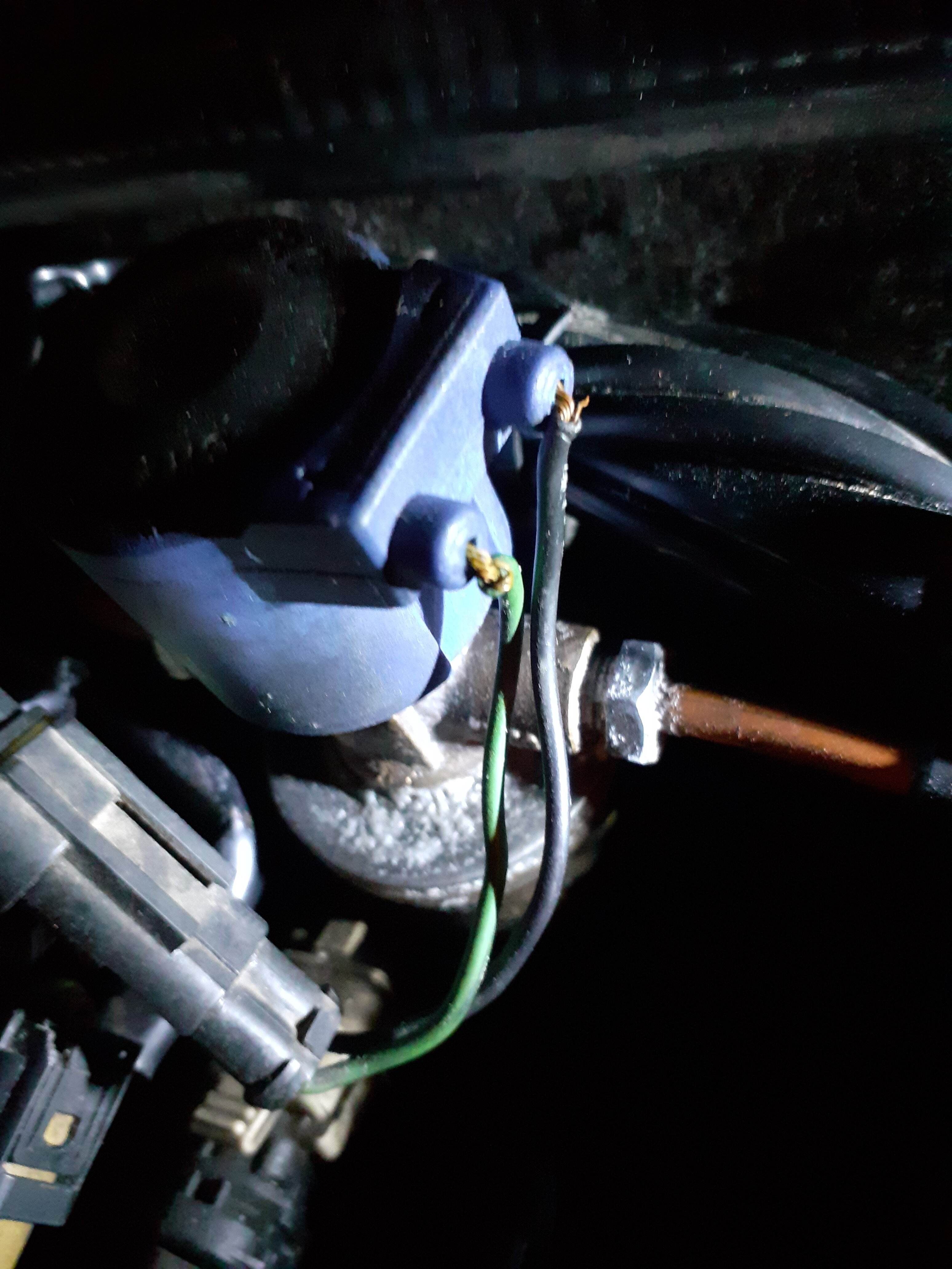

A dire la verità anche i cavetti del solenoide gpl sono un po' sbucciati possono influire?
    746.1 KB · Visualizzazioni: 155
    714 KB · Visualizzazioni: 152
