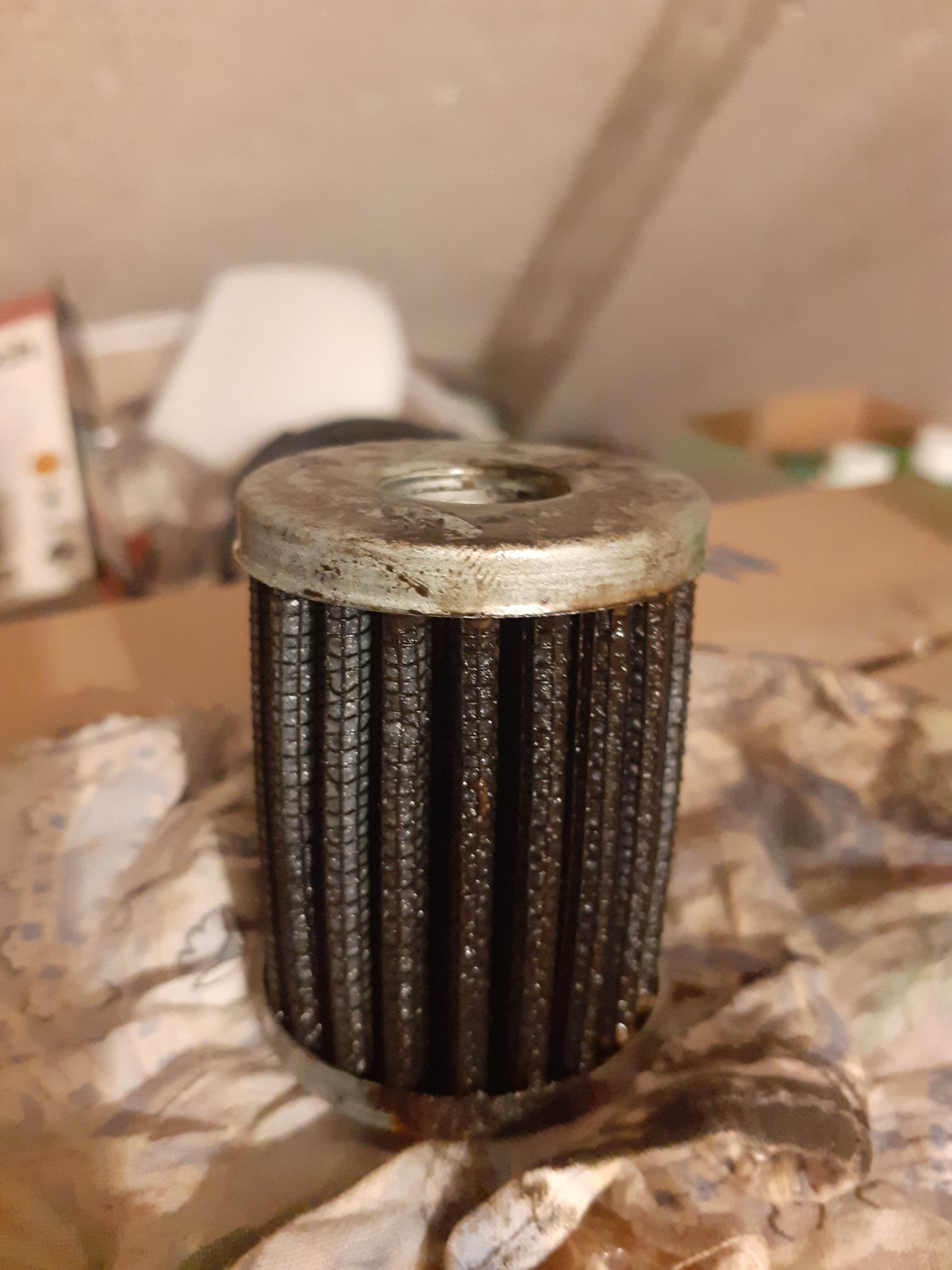

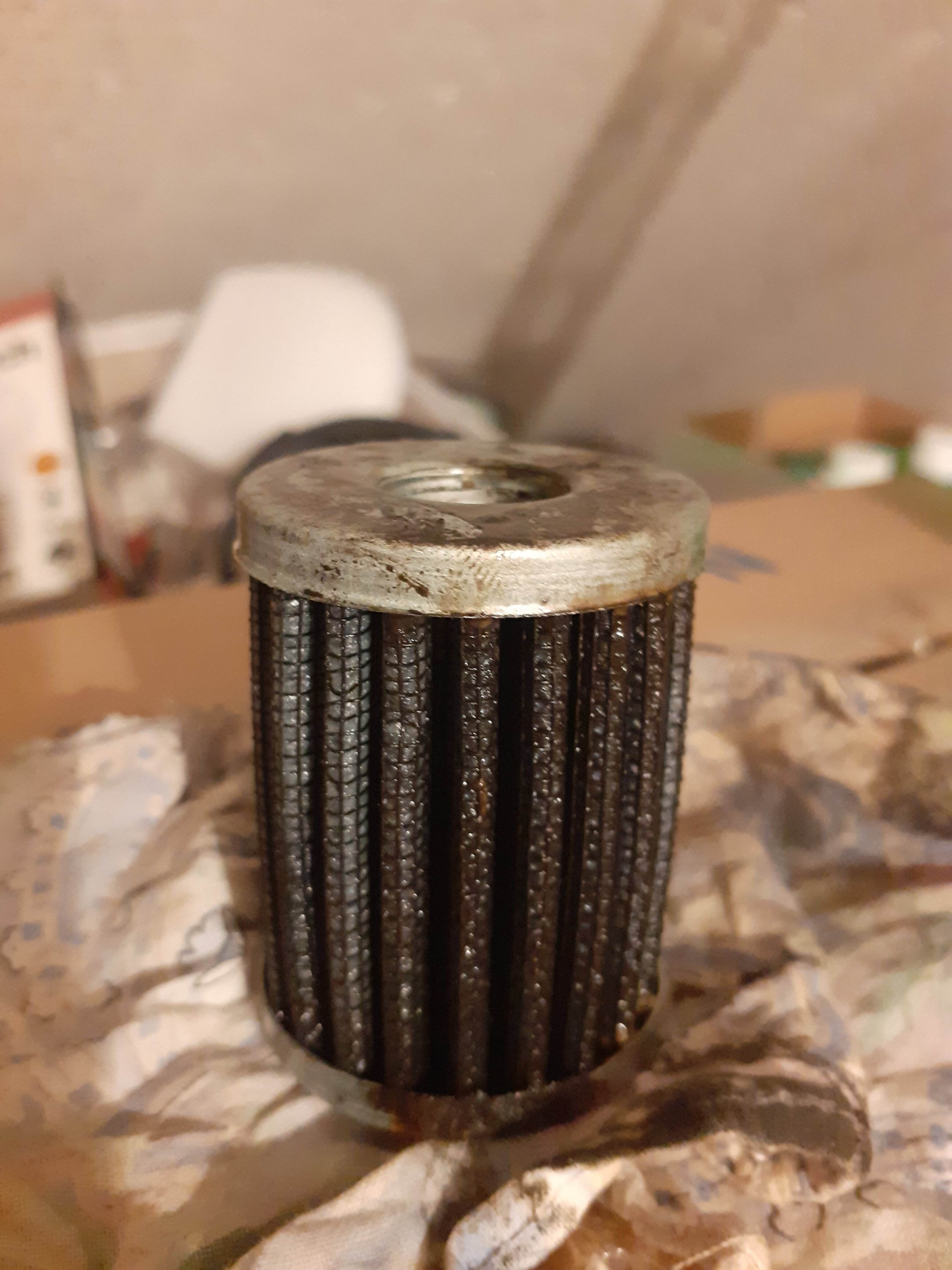

Questo è il filtro, leggermente sporco..... Ma dove l'ho raccattata questa roba?? Appena mi arriva cambio anche l'altro, chissà come sarà!

#113
Dai serbatoi di stoccaggio luridi. Non hai idea della porcheria tra unto e oli di trascinamento che si porta appresso il gpl. Lo stato di usura e manutenzione di tutte le piazzole in tutto il recinto dell'italico bestiame sono a livelli che neanche la Vergogna stessa vorrebbe averci a che fare...
E la gente paga pure contenta e convinta mentre non sa di mettere porcheria nei serbatoi delle loro carriole...
