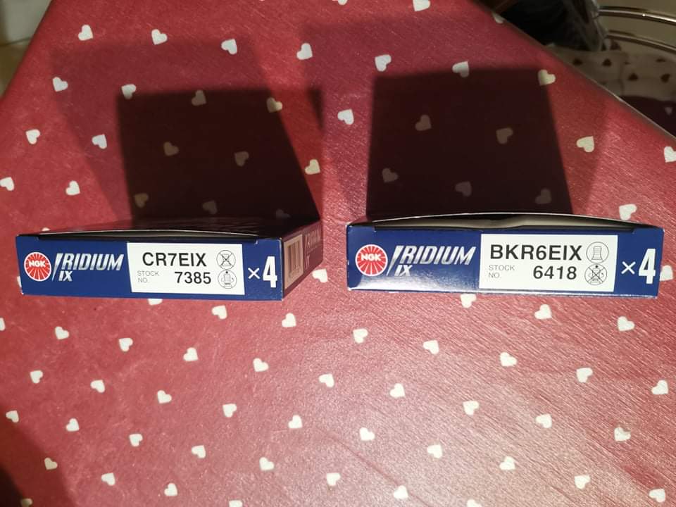

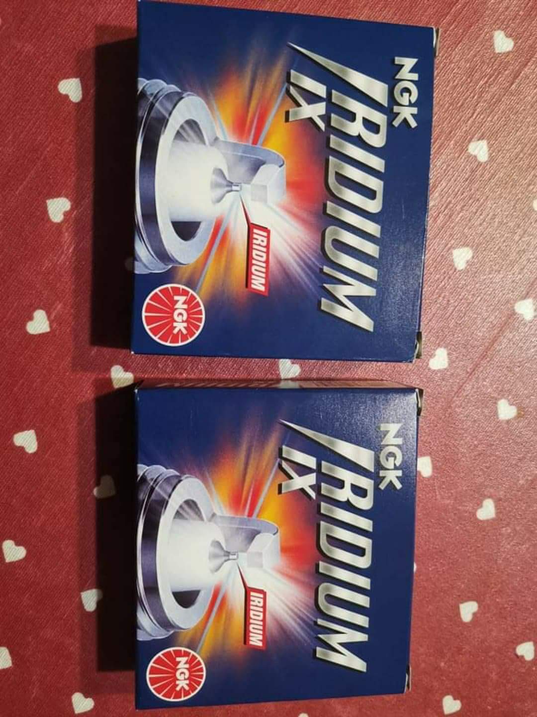

Le candele consigliate da libretto vanno sulle 100 euro e più, le boschi sulle 40, altre ngk (non quelle consigliate da libretto) sulle 70, quale mi consigliate?
Le sue originali. Quel motore deve lavorare con le sue e basta.
Eventualmente vanno bene le NGK IRIDIUM che con 80 euri per tutte e 8 te la cavi
