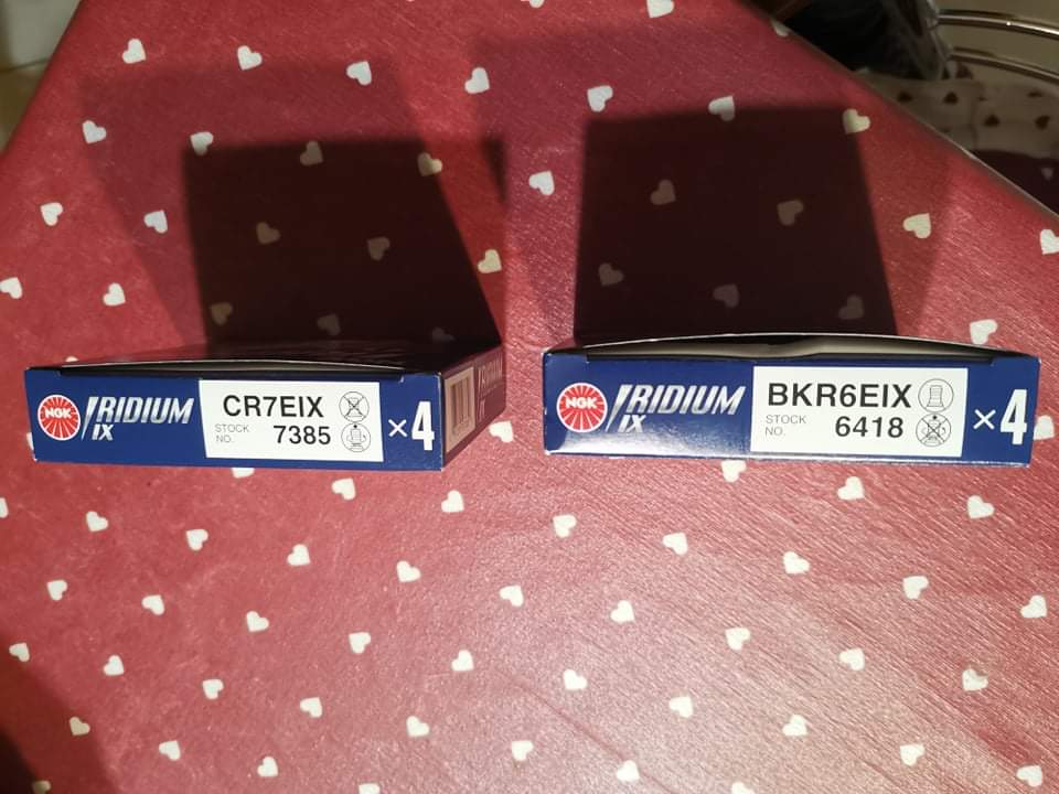

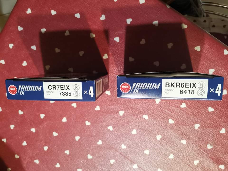

Mi sembra di aver capito che
1) queste sono le originali
-NGK PMR-7A (le piccole)
-NGK BKR-6EKPA (le grande)
2) la coppia di serraggio è
10/12 (le piccole)
25/30 (le grandi)
oppure
a mano
1/2 o 240° cioè meno di 3/4 di giro a mano (le grandi)
1/4 o 1/2 giro (le piccole)
Correggetemi se sbaglio
10/12 (le piccole)
25/30 (le grandi)
oppure
a mano
10/12 (le piccole)
25/30 (le grandi)
oppure
a mano
Le candele sono quelle, per il serraggio basta un pò di manualità, non farle strettissime specie le piccole;
ma pulisci per bene pipette e cambia quella CAZ.. di guarnizione....

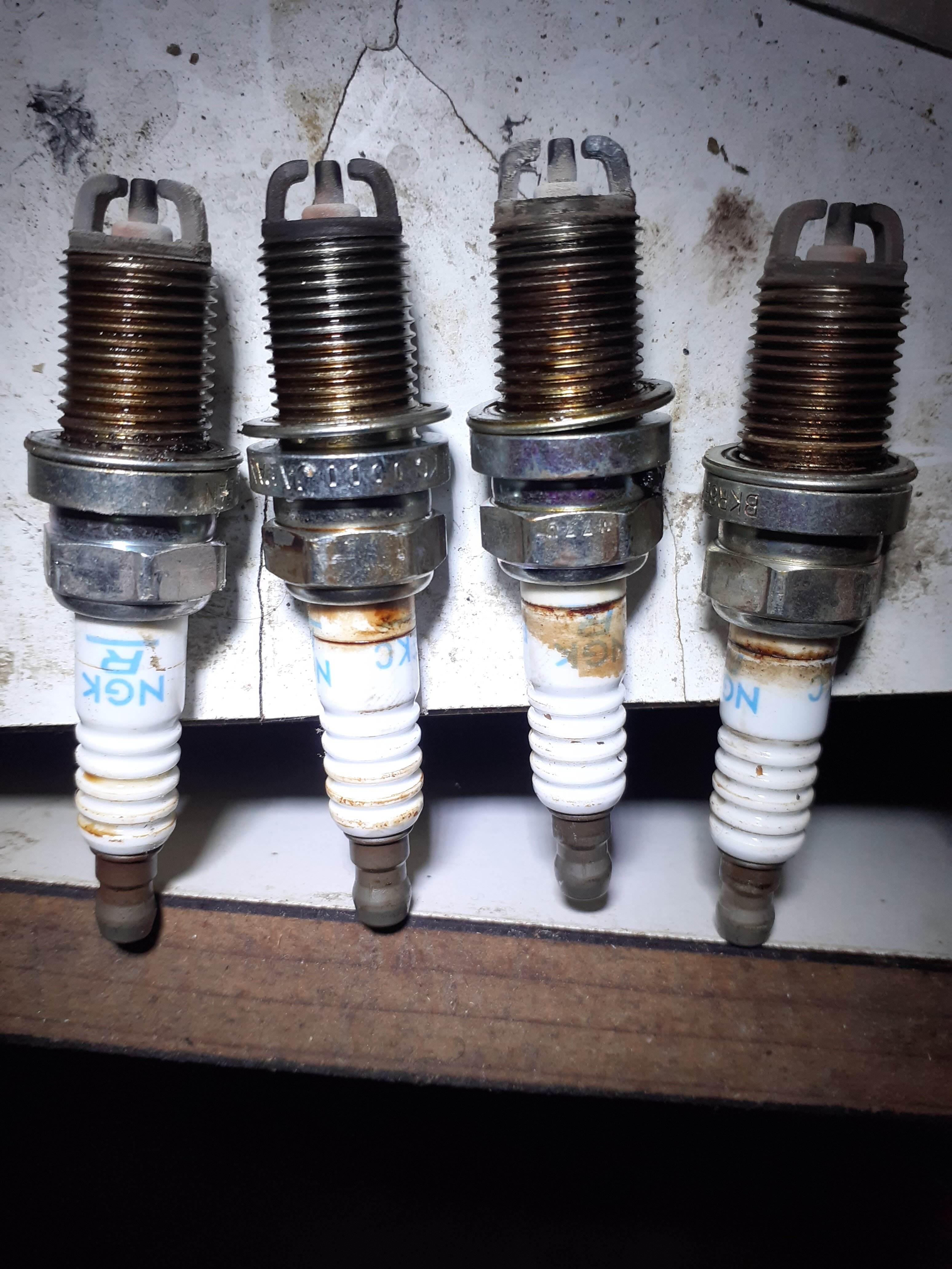

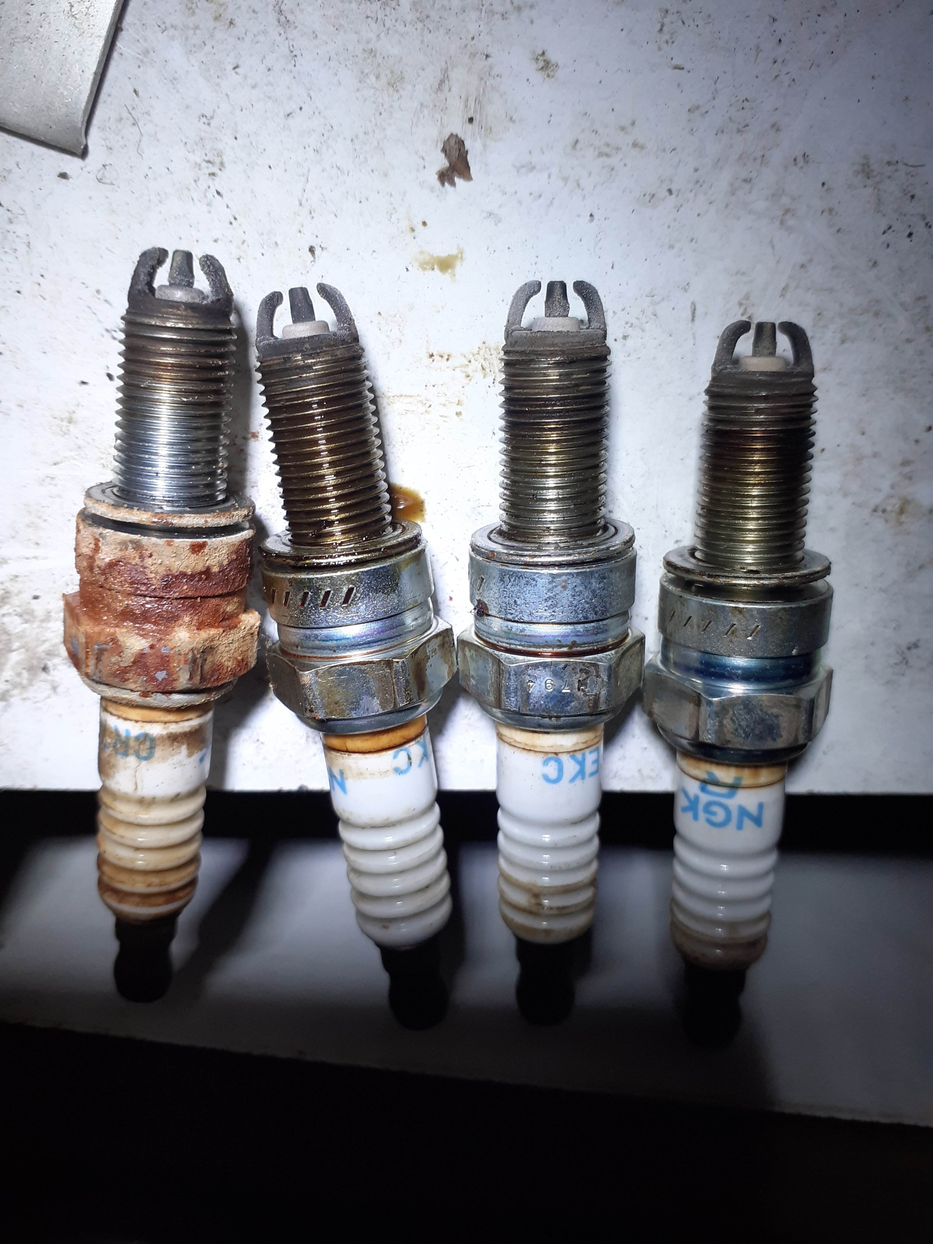

Oggi la macchina andava bene anche a gpl ma a freddo parte malissimo. Stasera ho cambiato le candele, vi metto le foto così giudicate voi se erano da cambiare. I pozzetti pieni d'olio erano aridi, avevo anche pulito gli sgocciolamenti di olio e sono sempre così. A questo punto non so se va cambiata la guarnizione, controllerò tra una settimana com'è la situazione.
Le candele vecchie sono NGK ma non sono quelle consigliate. Come serraggio sono andato clamorosamente a caso, speriamo bene, ho stretto fino a quando forzava poi ho dato forse un giro. Svitare non si svitano, non credo di averle avvitate troppo. I pozzetti erano un po' sporchi, alcuni di olio raffermo, non ho compressore li ho lasciati così, spero non sia andato robaccia nei cilindri. Domani provo a vedere come va.
La colorazione se non sbaglio indica olio nei pozzetti e miscela troppo magra.

a.
Più che olio sulla prima grande sembrerebbe acqua...
La miscela non sembra sia particolarmente magra, apprezzabile la mancanza di vistose incrostazioni, segno che il consumo d'olio è limitato.
Tieni presente che l'efficienza di una candela non si fà a vista anche perchè le moderne accensioni sono in grado di accendere la miscela anche senza elettrodi. :p
