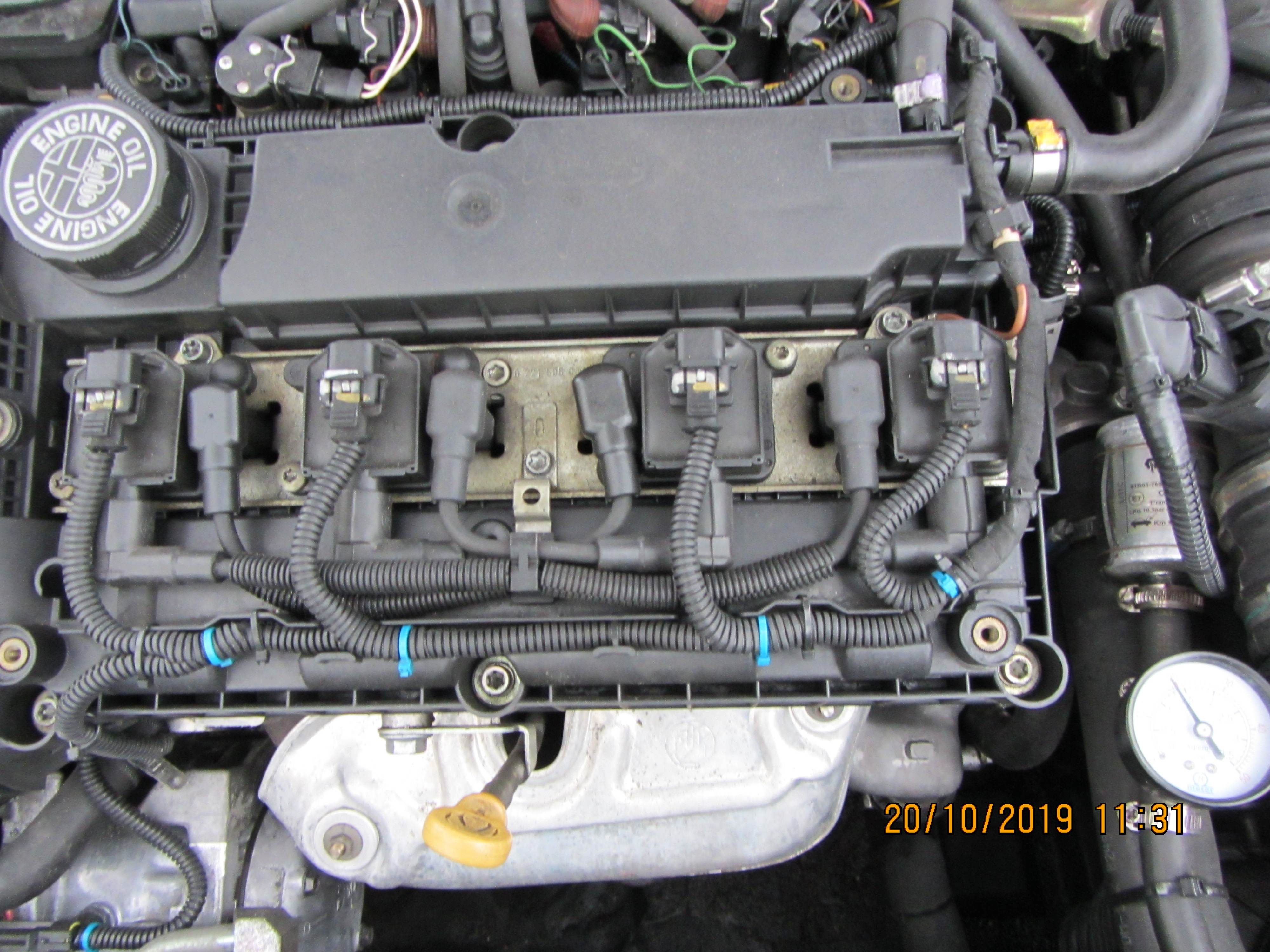

Io ho avuto un problema di pressione bassa con il GPL, solo che la centralina vede la pressione attraverso il sensore; e qui nasce il dilemma: e' guasto il sensore o il polmone? siccome non mi va di spendere soldi in tentativi ho fatto quello che vedi in foto:
Il manometro che vedi in basso a dx mi permette di controllare la pressione di regolazione assoluta del polmone, la pressione relativa di funzionamento ad un certo numero di giri, eventuali perdite confrontando il valore di quando fermo l'auto e quello che ritrovo alla ripartenza : se più bassa perdono gli iniettori, se piu' alta perdono polmone e/o elettrovalvola.

Interessante idea il manometro e alla fine cos'è che non andava?
