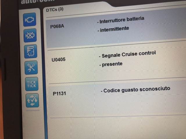

Buongiorno a tutti, dopo aver fatto la distribuzione mi compare l’avaria motore, l’auto meccanicamente non da problemi, l’elettronica però si, il DNA non funziona e neanche lo start&stop, dopo aver fatto una diagnosi mi sono usciti i seguenti errori:
P1131 (credo sonda lambda)
P068A (interruttore batteria intermittente)
U0405 (segnale cruise control- presente)
Ho intenzione di pulire la sonda lambda, qualcuno sa dirmi dove si trova?

Se riesci posta una foto della diagnosi anche per essere sicuri che l'errore sia la sonda lambda.
Bene quindi batteria esclusa.
Gli errori sono stati azzerati?
Sono stati azzerati, ma ricompaiono appena dopo inserito il Dynamic (DNA)

Ci vuole la diagnosi con il programma ufficiale fiat multiecuscan.
Ti consiglio inoltre di provare a leggere questa discussione visto che la batteria è stata sostituita vanno impostati i nuovi dati nominali in centralina:

Novità! Stamattina come d’accordo vado dal meccanico per sostituire la sonda, e l’avaria era sparita, ho provato a mettere il Dynamic e a sgasare ma niente, non è ricomparsa. Tra l’altro, ieri sera l’auto ha fatto la rigenerazione, potrebbe essere soltanto quello? Una rigenerazione mancata?
Può essere. Prova con qualche additivo Bardahl per pulire e fare rifornimento costante con il gasolio più raffinato della esso , Q8, Eni.
Sti motori devono camminare ne devono fare di strada.
Reazioni: alfiere 94-10
Probabilmente no, quasi certamente è la sonda che è difettosa.
Le sonde per funzionare devono raggiungere la temperatura idonea entro un tempo prestabilito, se non raggiungono le condizioni ottimali, segnalano errore.
Dopo un certo numero di avviamenti, se l'errore è temporaneo, la spia si spegne, rimane comunque memorizzato il codice in centralina.
Ti consiglio di fa fare una diagnosi.
