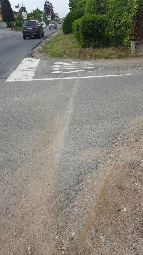

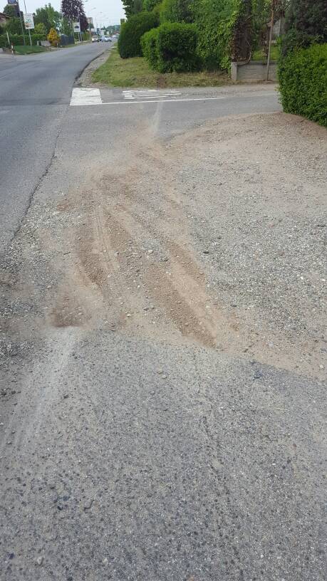

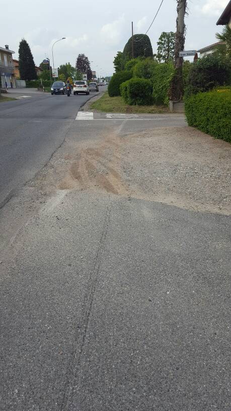

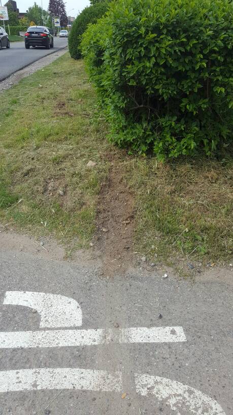

145 1.4 ts - dopo un testa-coda si sono spostati i trapezi
sopratutto quando ti spunta fuori da uno stop qualche Genio della Lampada... alle 5.45 del mattino..
considerate che il solco sulla banchina (fotografia qui sotto) è stato fatto dal pneumatico posteriore sinistro...
se correvo davvero come faccio sempre a quest'ora non stavo qui a raccontarvelo...
