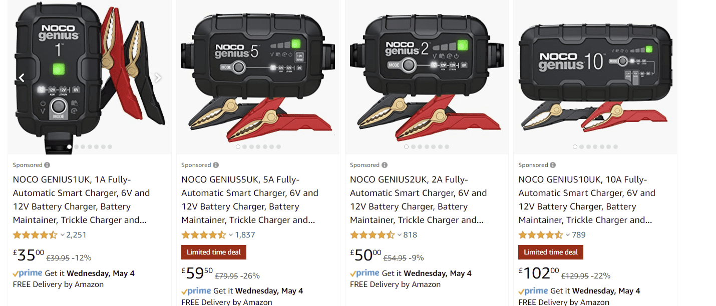

Ad ogni modo mi hanno "informalmente" consigliato un "trickle charge" cioe una sorta di ricaricatore di batteria che si collega ai poli nel cofano posteriore e si connette all'elettricità di notte, per far ritornare la batteria a livelli piu alti di carica.
allego alcuni esempi
li avete mai sentiti nominare, provati?
    137.9 KB · Visualizzazioni: 126
Sono banali caricabatteria che servono a mantenere la batteria carica in caso di soste prolungate dell'auto.
Se per avere la batteria carica la devi caricare quatidianamente significa che la stessa è esausta oppure che il circuito di ricarica dell'auto è difettoso (o anche un uso improprio dell'auto ossia brevissimi percorsi).
Non è ammissibile che un'auto moderna, anche di un certo valore economico, si deva ricaricaare con mezzi esterni.
Comunque cerca in rete "CTEK mantenitore", pare sia il migliore.
