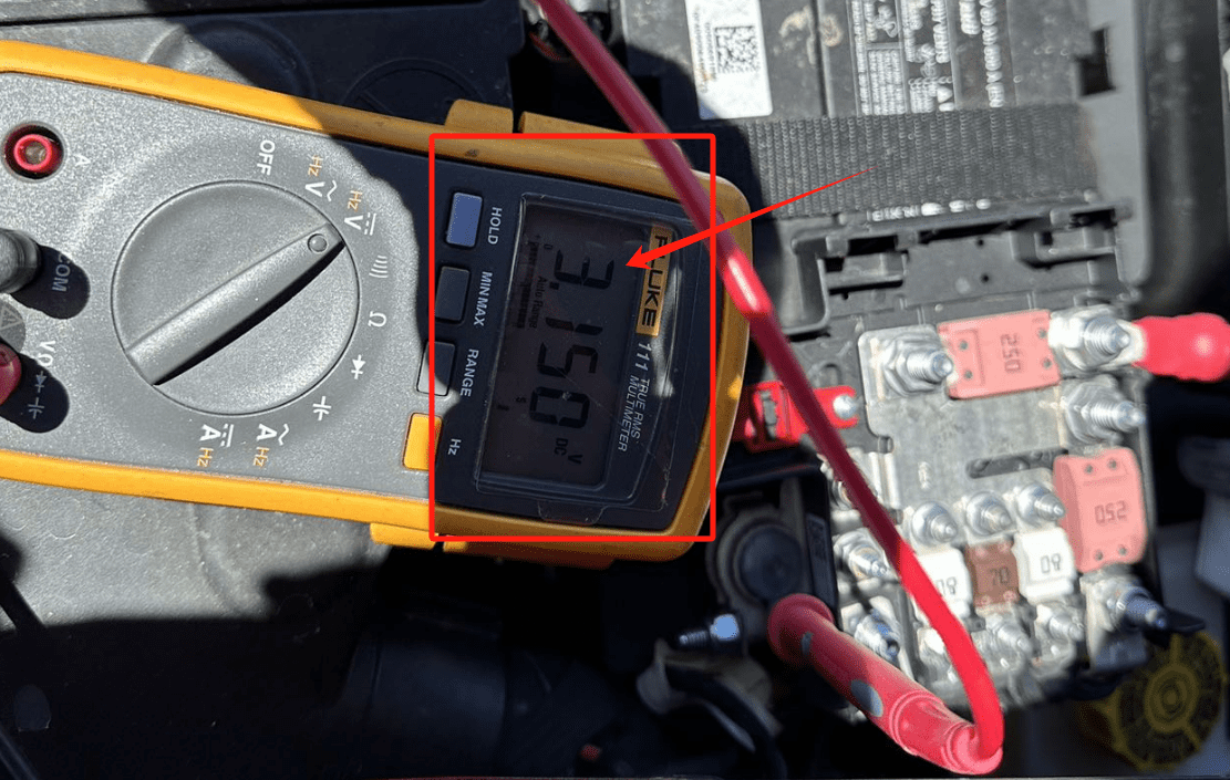

Forse ho trovato la causa ...
1° 24 ora prima di rientrare in Italia 16 aprile mi sono connesso con l'APP ed era tutto regolare ( vuol dire che a 59 giorni la batteria era ancora viva altrimenti non si sarebbe connessa )
2°Arrivato in Italia 17 aprile , batteria completamente a 0 , con tanta fatica connettendo in parallelo una batteria da 70Ah e tentato l'avviamente per oltre 20 minuti alla fine e ripartita. ( nota dopo aver connesso la batteria in parallelo dopo alcuni minuti la ventola raffreddamento radiatore partiva e non cera verso di fermarla , solo sconnettendo la batteria in parallelo e poi riconnettendola , la ventola si fermava ) naturalmente tutti i servizi in errore poi uno a uno a ogni riaccensione sparivano.
3° Usato regolarmente l'auto il 17-18 e 19 aprile percorrendo circa 550km il 19 sera posteggiata , la stessa sera da casa mi sono connesso con l'app.
4° 20 aprile mattina , tocco la maniglia si sgancia la sicura e apro la portiera, tutto spento , ok esco dalla vettura e provo a chiudere la vettura , non funziona piu impossibile chiudere tutte le porte , ...nuovamente batteria completamente scarica a 3.1V ( allego foto ), poi nuovamente problemi per farla ripartire con una batteria in parallelo ( nota con i classici buster impossibile perché deve essere connesso alla batteria per almeno un 10 minuti e il buster dopo un paio di minuti è già scarico , unica possibilità batteria in parallelo ma un grossa batteria una da 12 o 24 Ah non è sufficiente per far ravvivare la batteria e fare l'avviamento .) una volta messa in moto lo lasciata girare un 30 minuti al minimo e poi ho spento.
5° Questa mattina nessun problema perfettamente funzionante faccio un 30km e la posteggio , da casa mi conetto alla app , dopo un dieci minuti l'inquilino del pian terreno mi suona dicendomi che la mia tonale ha la ventola che gira ... vado giù e batteria scarica ma non a 3V era a 9V , connetto nuovamente la batteria in parallelo , ma questa volta in un 3-5 minuti posso fare l'avvio .
A questo punto penso che se la batteria sia non carica completa alla connessione con l'APP che accende il sistema elettronico per i vari controlli e info , alla chiusura della APP, avendo la batteria leggermente scarica , non è in grado si sospendere il sistema che inizia a scaricare la batterie in modo vertiginoso e in meno di 8 ore la scarica completamente.

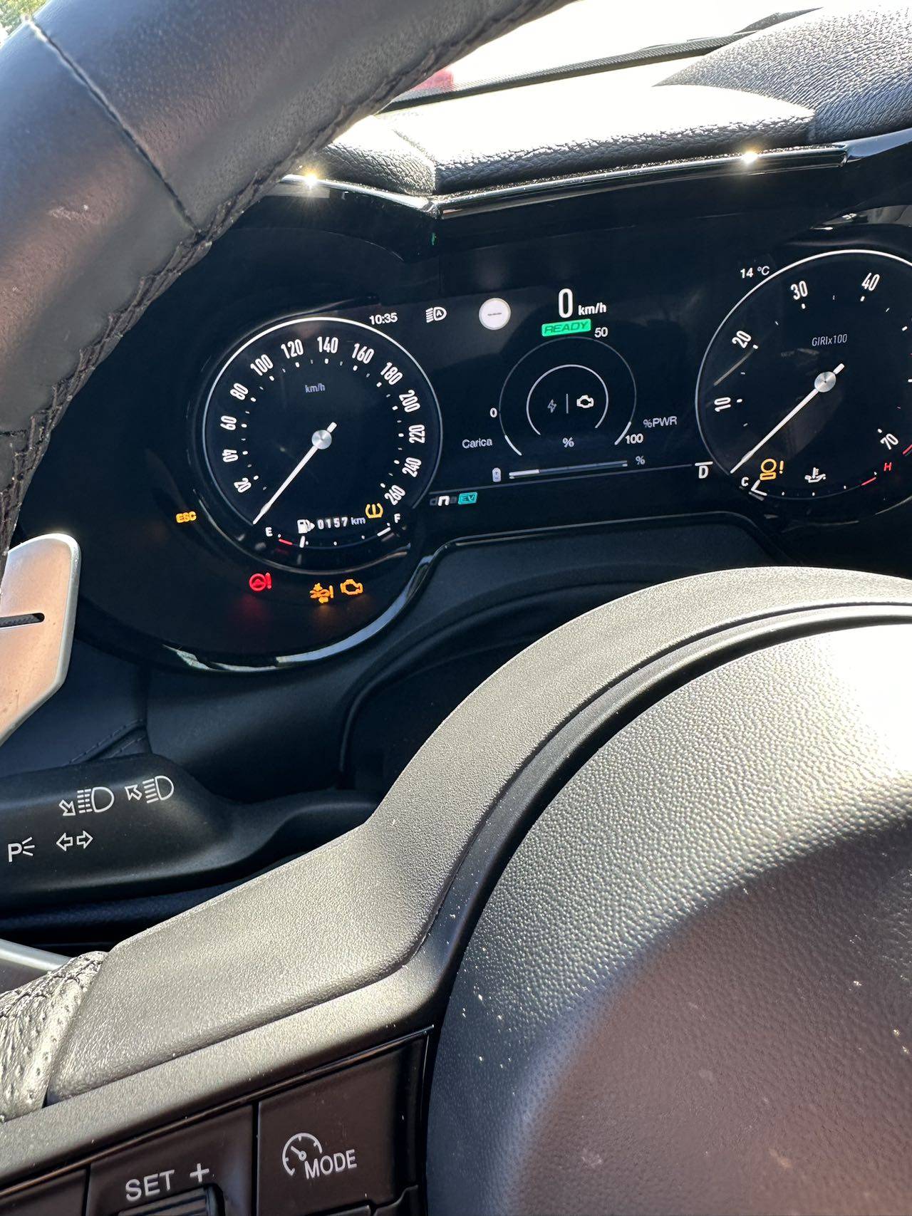

Per il richiamo allego una foto fatta tre mesi fa quando ho richiesto un appuntamento che poi non mi hanno mai richiamato per confermarlo , come si può vedere e abbastanza preoccupante , servo sterzo da controllare motore da controllare, ABS non funzionante, ecc sinceramente mette il panico , ed e una cosa che dovrebbero avvisare per il richiamo non aspettare di fare il tagliando
    369.9 KB · Visualizzazioni: 160

In ogni caso, quella batteria va cambiata senza se e senza ma.
Ormai non offre più alcun grado di affidabilità. Poi da vedere se te la cambiano in garanzia o meno.
Interessante notare che, a quanto pare, l'app "risveglia" troppa roba. Sarebbe bello l'ultimo tentativo : lasciare la macchina ferma 2 mesi senza consultare mai nemmeno l'app....giusto per avere una "controprova"

Non è detto...dai siti, soprattutto quelli con soldi di mezzo, è sempre nemmeno consigliato ma direi obbligatorio, sloggarsi per evidenti questioni di sicurezza.
Qui sarebbe carino sapere se una volta sloggato, la macchina spegne davvero subito tutto quanto oppure no.
Bisognerebbe avere una buona pinza amperometrica e misurare sul cavo della batteria 12V che cosa succede quando si interpella l'app...
