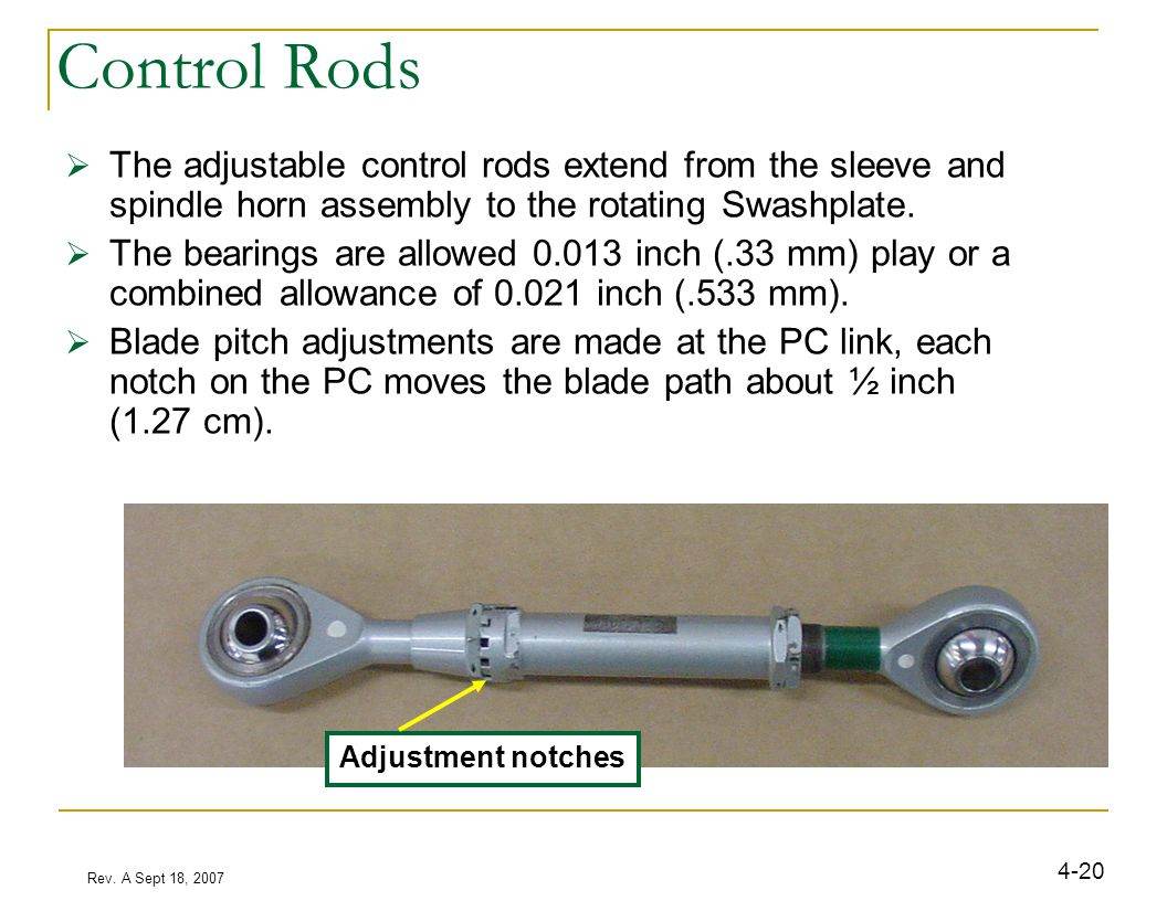

Se (QUALCUNO,vero Zio? :D) Non le fa nel frattempo,utilizzo componenti aeronautici con bulloneria in pollici (tanto ci si infilano uguale,le testine sono identiche alle teste delle bielle cambio passo degli elicotteri leggeri)
Poi per non fartle allentare bastano dei dadi con i fori per le frenature,sempre aeronautici.
Riassumendo,si può fare con componenti aeronautici,e il corpo filettato te lo fai fare.
Per intenderci le bielle cambio passo rotore di coda di un elicottero (leggero) sono fatte così:

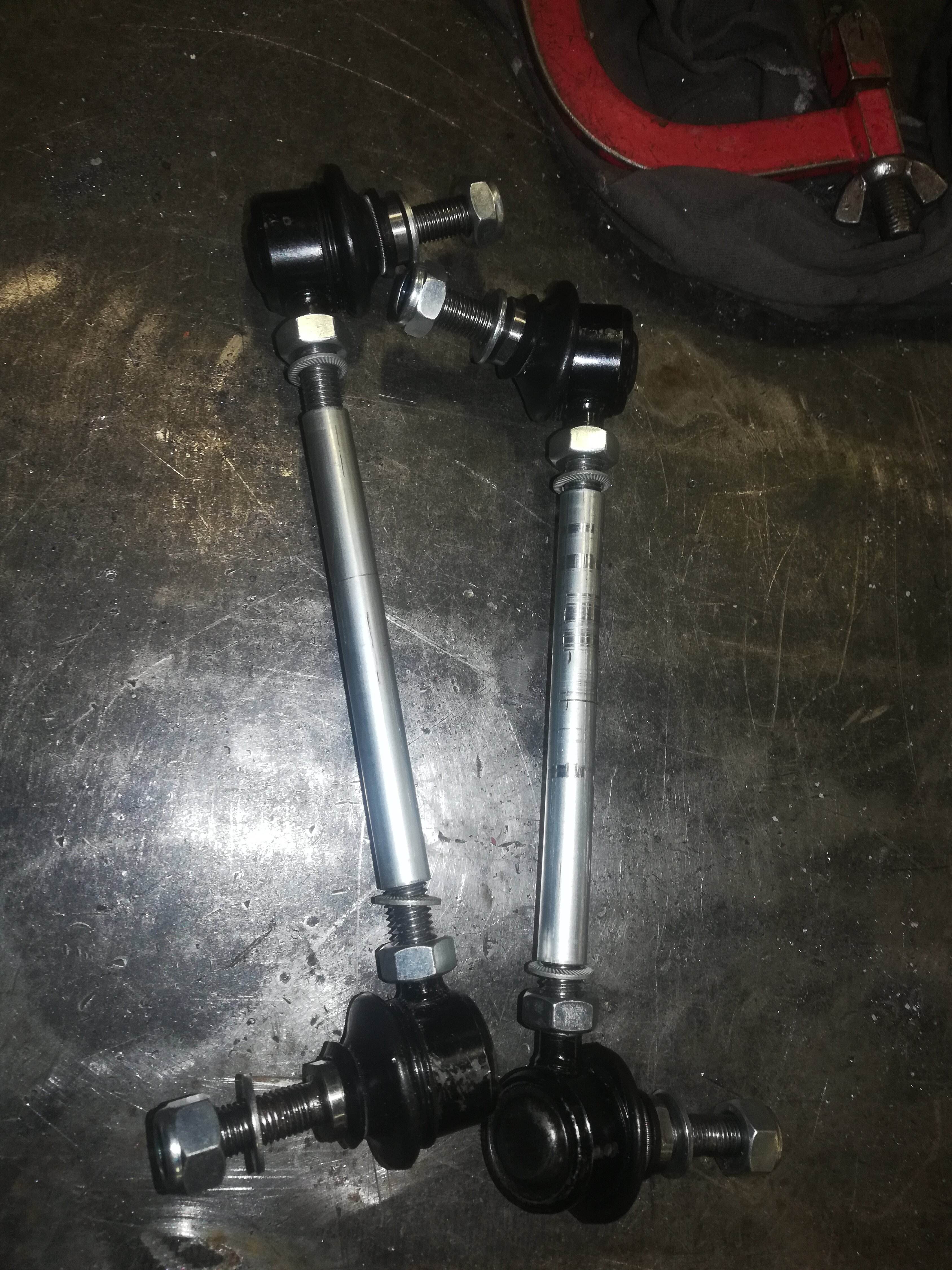

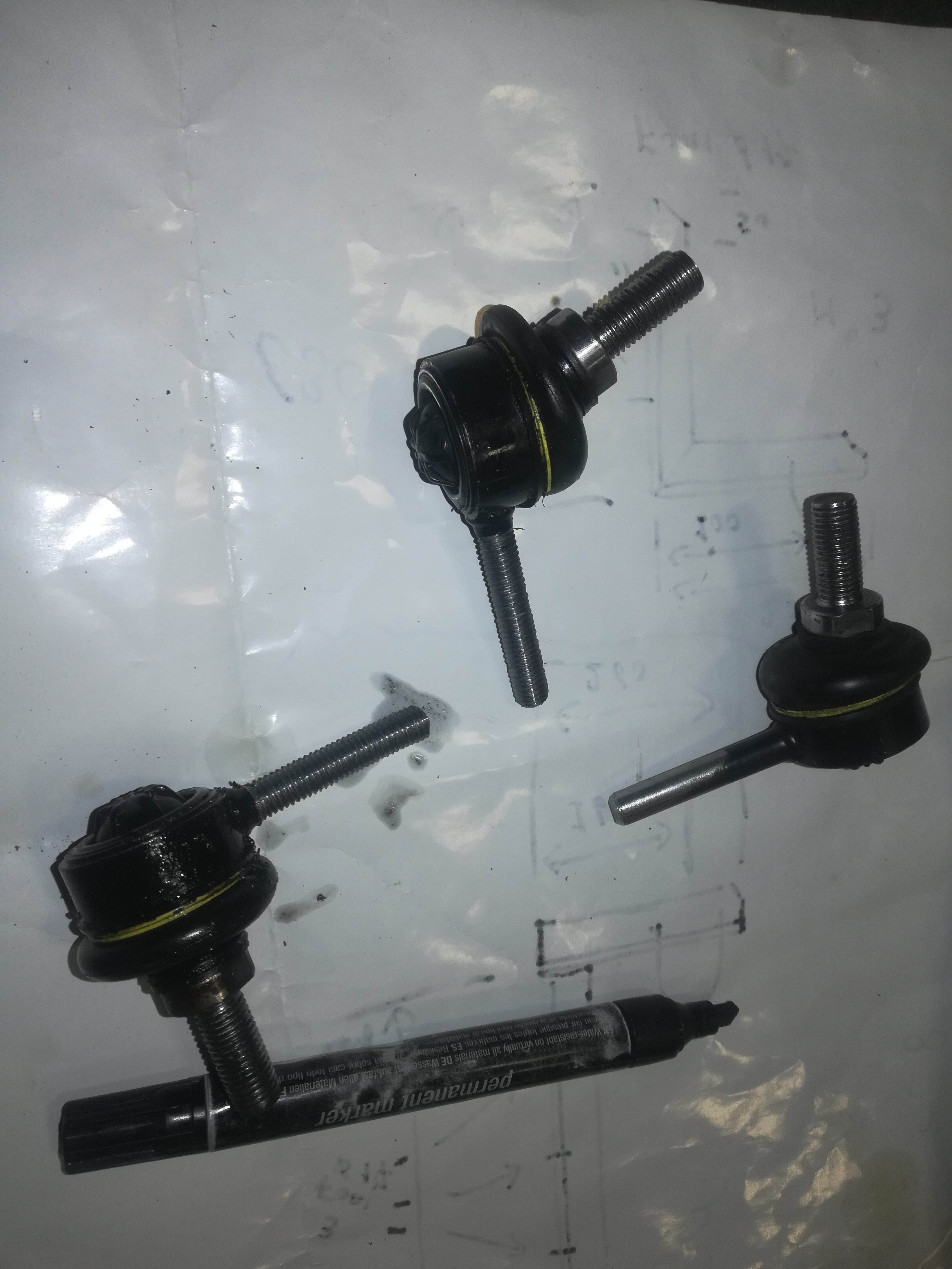

Ho costruito le biellette, solo che a me servono sulla 147..
A me originali sono 180 le posteriori e 125 le anteriori
Da quello che ho letto alla prima pagina sono il contrario della Giulietta.
Quindi dovrei allungare le posteriori e accorciare le anteriori?

Togli la rondella zigrinata . Non serve .
Perché non serve? Sapresti darmi un idea sulle misure? Cioè se allungare il posteriore e accorciare all'anteriore..
Vorrei sapere se è sensata come cosa
Deve arrivarmi anche la barra da 16mm post della gta e quando arriva monto tutto
Dipende dal assetto che hai ma in og i caso per metterle " giuste " va appoggita la macchina a terra e da li si vede se allungare o accorciare . La barra deve essere perpendicolare al terreno . La rondella non serve perche non fa uno sforzo tale da mettercela . In piu la zigrinata sul alluminio non ci va . O si infossa
Reazioni: None e Jo16v
Ho un assetto a ghiera regolabile ma dietro se la abbasso non tiene più parte. E ho attribuito il problema alla barra stabilizzatrice che non lavora nella giusta posizione. Ora come ora è quasi perfetta la tenuta ma l'estetica ne risente e volevo abbassarla un paio di cm anche dietro
Quindi per la regolazione devo cercare di tenere la barra più a livello possibile con il terreno ?
