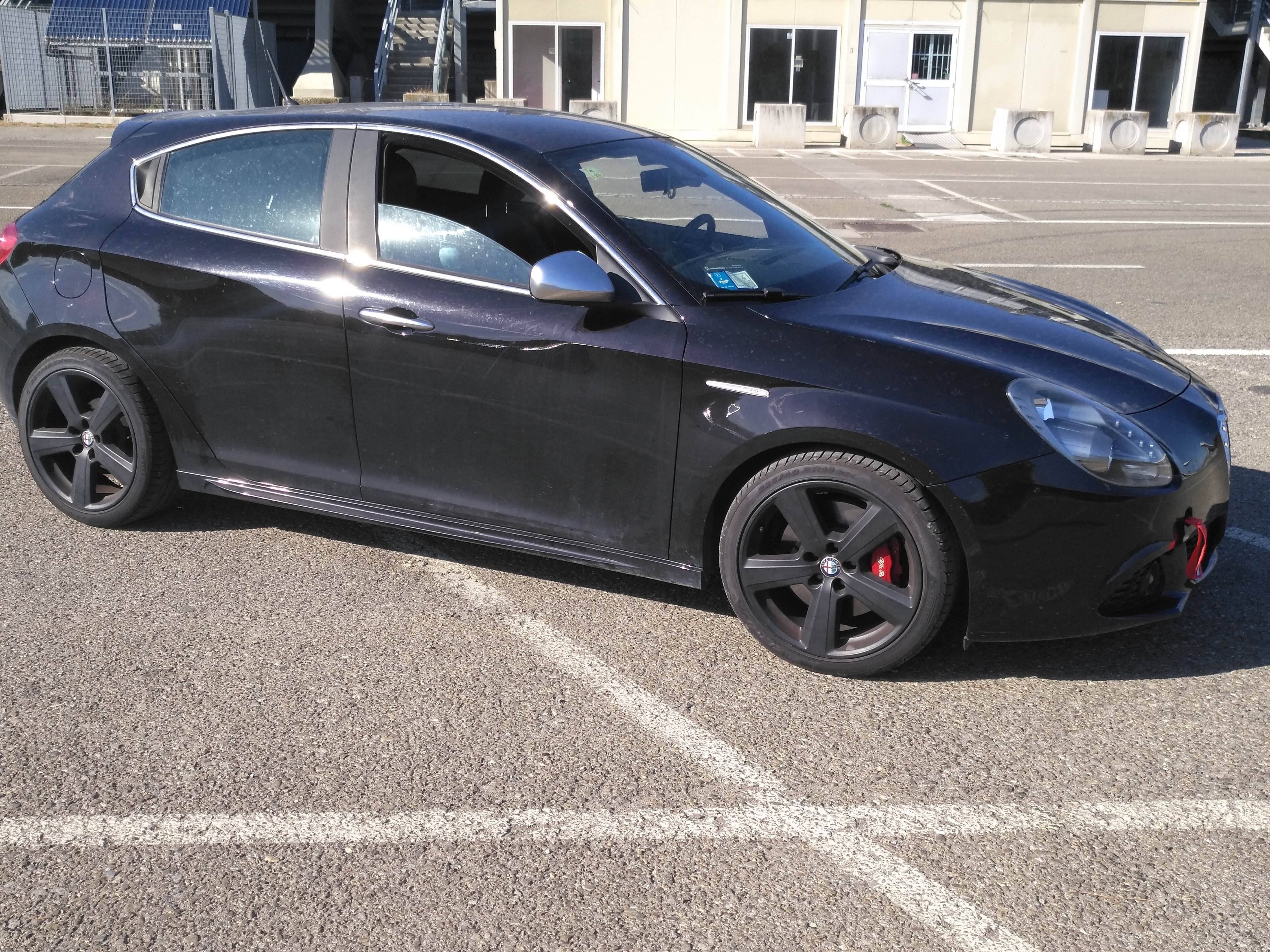

a momento sono messo cosi':
molle eibach e ammortizzatori Orap suspension misto gas/olio, rigidià piu' 40%...cerchi con ET a filo passaruota, senza distanziali (ho guadagnato tanto in tenuta e stabilità sul veloce)
dietro rimane assetto un filo piu' alto ma loro mi consigliano di lasciarla cosi' pena il sottosterzo, mi vorrebbe un ghiera per abbassarla dietro

circa 40mm davanti e 35 dietro
E' piu' bassa di quello che sembra, davanti gratto spesso e volentieri! nella foto quel parcheggio non era proprio in piano
