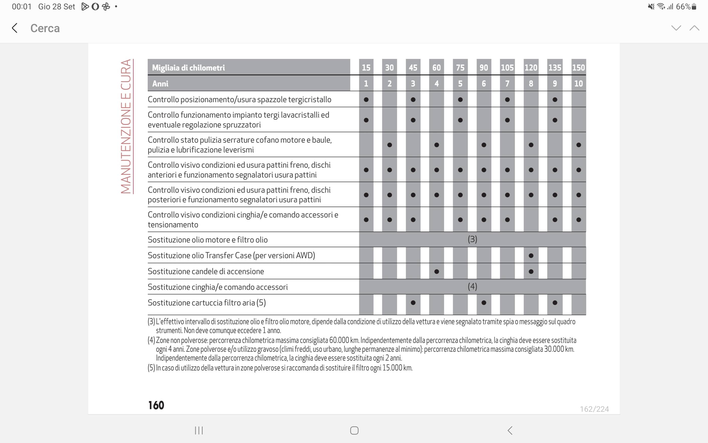

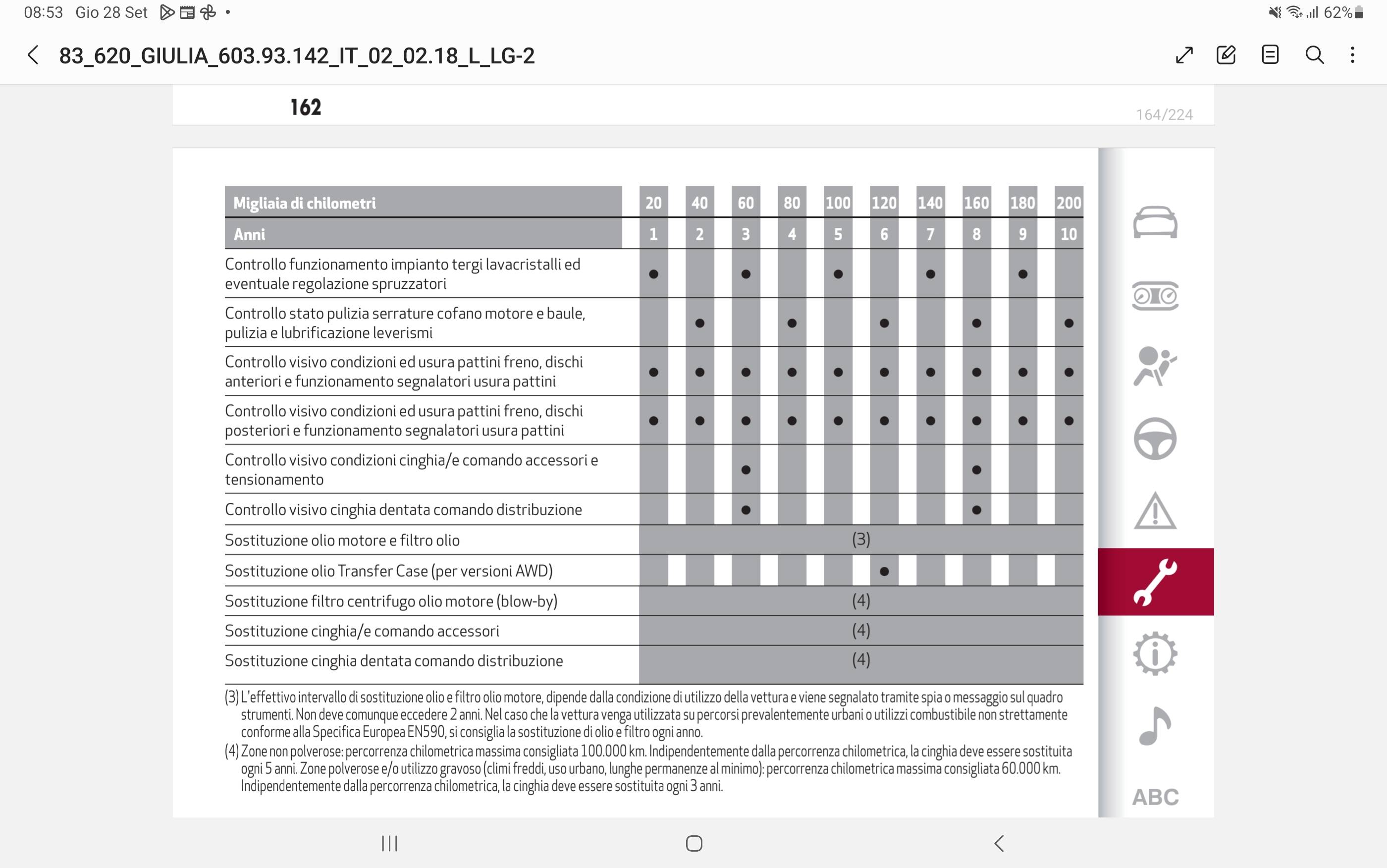

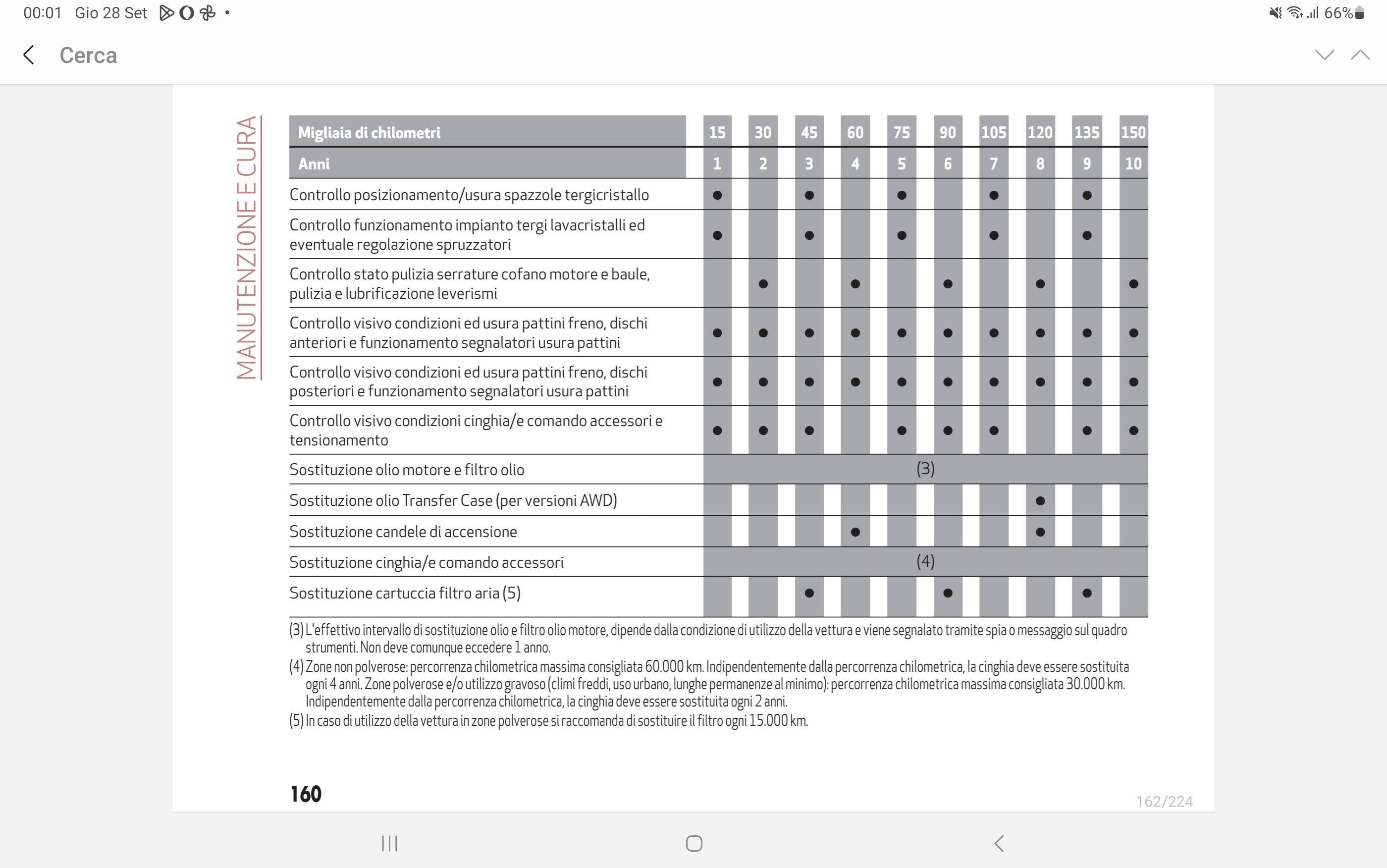

Per la mia che è benzina dice 60.000 km (per zone non polverose). 100.000 per le diesello dice per pararsi il c**o, così come hanno fatto per la distribuzione. Comunque cambiarla a 60mila non è sbagliato a parte l'aspetto economico; è anche vero che se sulla distribuzione,visti gli effetti collaterali, non rischio e mi attengo al LUM, sulla Servizi mi azzardo. Umile parere personale non tecnicamente supportabile. Comunque sulla mia sono indicate distribuzione e "comando accessori" a 100k o 5 anni. non so se ho una versione del LUM diversa dalla vostra.
Tu parli della cinghia serviziPer la mia che è benzina dice 60.000 km (per zone non polverose). 100.000 per le diesel
Visualizza allegato 258074
No, per le diesel sono indicati 100.000 km (zone non polverose) anche per la cinghia servizi. Questa è la pagina del LUM:Tu parli della cinghia servizi
I 100 mila km sono riferiti a quella della distribuzione, che chiaramente il 2.0 benzina non ha
Ah meglio così alloraNo, per le diesel sono indicati 100.000 km (zone non polverose) anche per la cinghia servizi. Questa è la pagina del LUM:
Visualizza allegato 258082
