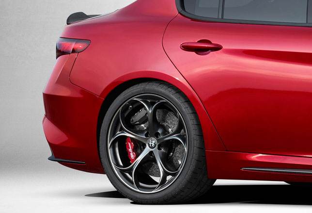

ho trovato solamente una foto della Q e non un dettaglio delle "normali", ma qui si vede bene che hanno addirittura previsto una pinza dedicata
forse le auto senza dischi carboceramici fanno tutto con una sola pinza, come mi par di vedere dalle foto nei cataloghi, ma il funzionamento è sicuramente lo stesso (con la differenza che il freno di stazionamento agirà sull'impianto principale e non su uno dedicato)

la quadrifoglio ha le pinze separate per il freno a mano perché non vi sono "tiranti" e quindi agirebbe solo sulla componente oleodinamica, di conseguenza si rischierebbe una perdita di aderenza con il passare del tempo.... sulle normali invece c'è il classico tirante che blocca le pastiglie.
