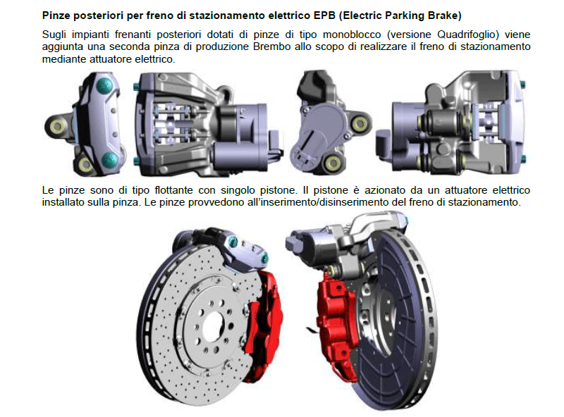

ho trovato solamente una foto della Q e non un dettaglio delle "normali", ma qui si vede bene che hanno addirittura previsto una pinza dedicata
forse le auto senza dischi carboceramici fanno tutto con una sola pinza, come mi par di vedere dalle foto nei cataloghi, ma il funzionamento è sicuramente lo stesso (con la differenza che il freno di stazionamento agirà sull'impianto principale e non su uno dedicato)

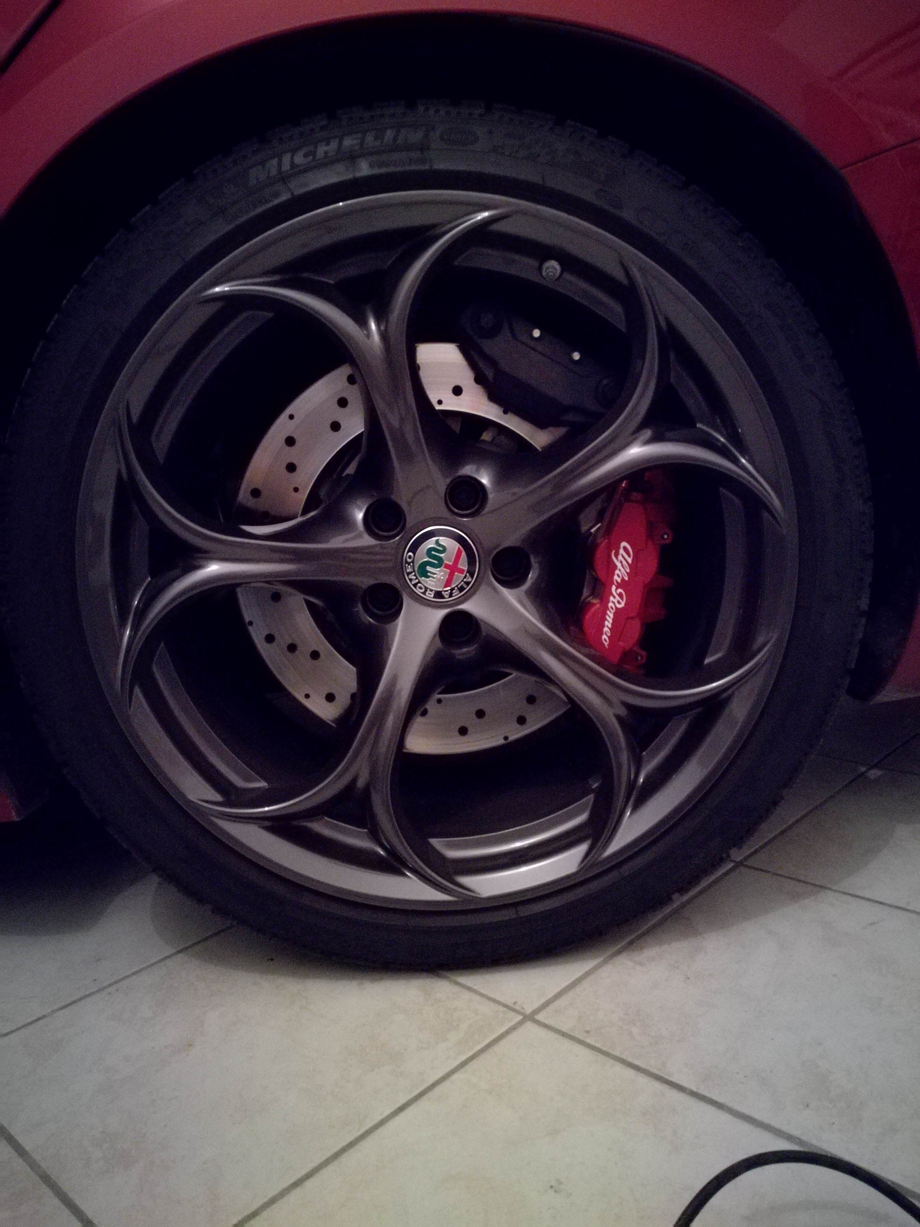

Ruota posteriore della mia...no carboneramici...
    1,008.8 KB · Visualizzazioni: 260
Però non ho ancora capito che succede se uso il freno a mano in movimento (ammesso che si possa fare). Se è come quello meccanico, in barba all’esc vado a cercare un piazzale! [emoji23]
